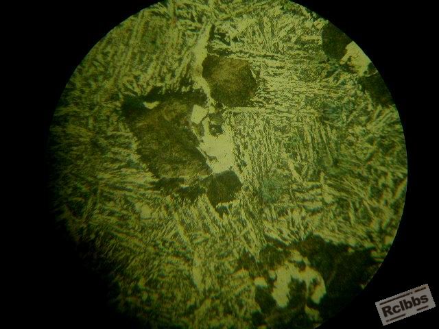

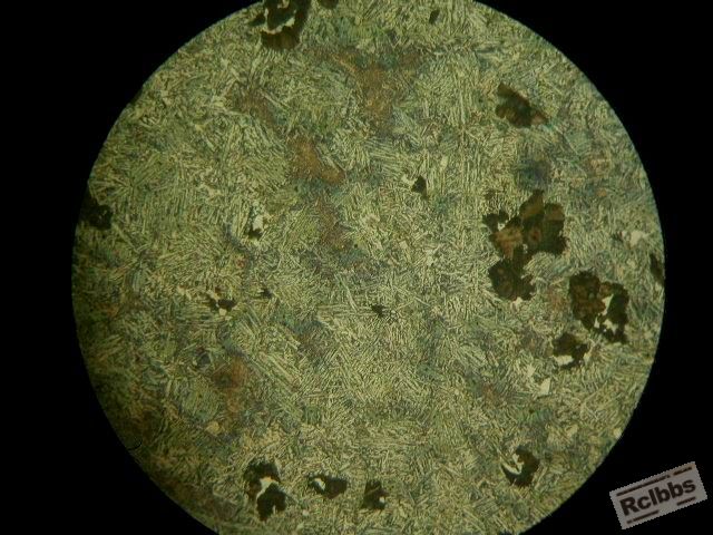

100倍
400倍
30Cr2Ni2Mo,硝酸酒精侵蚀,状态不明,这是什么组织?为什么会出现这种组织?
参与人数 1热处理币 +3 贡献值 +3 收起 理由
刘武乐 + 3 + 3 感谢支持!
签到天数: 270 天
发表于 2012-5-4 08:01:11 | 显示全部楼层
贝氏体OR马氏体?能再详细点吗?
签到天数: 21 天
发表于 2012-5-4 09:03:44 | 显示全部楼层
感觉像是贝氏体
发表于 2012-5-4 10:01:44 | 显示全部楼层
这材料用来干嘛的,你敢用吗?
不说组织,光那非金属氧化物夹杂就够吓人的啦
签到天数: 299 天
 楼主| 发表于 2012-5-4 12:00:10 | 显示全部楼层
还请明示,哪里是非金属夹杂,是什么形态什么类别的夹杂,谢谢
签到天数: 953 天
发表于 2012-5-4 12:11:41 | 显示全部楼层
粒贝+索氏体+铁素体。--------------------------
签到天数: 299 天
 楼主| 发表于 2012-5-4 14:56:23 | 显示全部楼层
袁工,您认为这种大块黑色团状组织是什么,它是如何形成的?
签到天数: 953 天
发表于 2012-5-5 11:08:26 | 显示全部楼层
索氏体---------------------------------------------
签到天数: 34 天
发表于 2012-5-5 12:17:07 | 显示全部楼层
粒状贝氏体(有人叫针状铁素体)+铁素体+屈氏体。
签到天数: 63 天
发表于 2012-5-10 19:55:21 | 显示全部楼层
黑色团状个人认为是应该屈氏体
签到天数: 96 天
发表于 2012-5-12 13:32:31 | 显示全部楼层
索氏体   铁素体  和夹杂物吧    不会是制氧没有的问题吧???
签到天数: 13 天
发表于 2012-5-12 14:15:18 | 显示全部楼层
组织偏析,铁素体+粒北+索氏体,偏析严重啊
发表于 2012-5-12 19:41:08 | 显示全部楼层
请教一下,有什么方法可以改良,期待回复
签到天数: 299 天
 楼主| 发表于 2012-5-26 21:58:04 | 显示全部楼层
这种组织的出现与哪些因素有关呢?感谢高手赐教!
