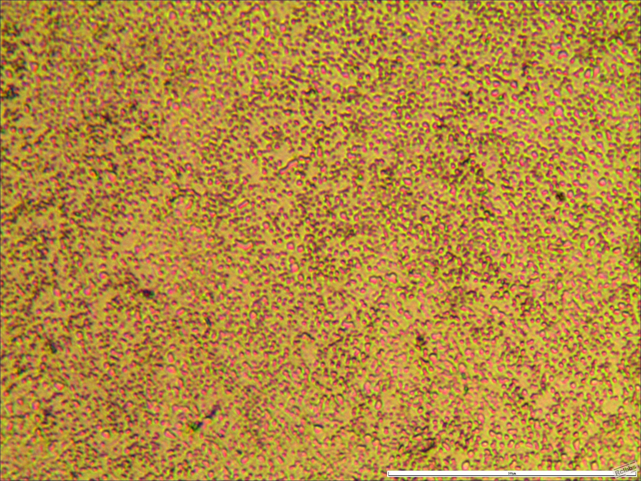

 楼主| 发表于 2012-5-5 17:23:36 | 显示全部楼层

发表于 2012-5-6 08:59:44 | 显示全部楼层
lcs1877 发表于 2012-5-5 17:23
您给看一下这个图片,给分析一下温度设置情况。
抛光没抛好,看到的是假象!

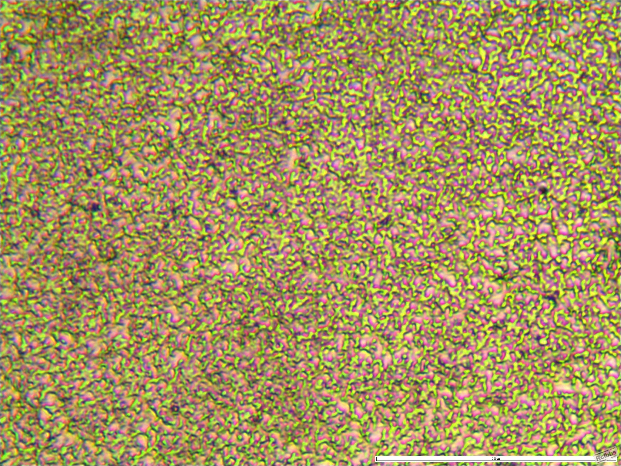

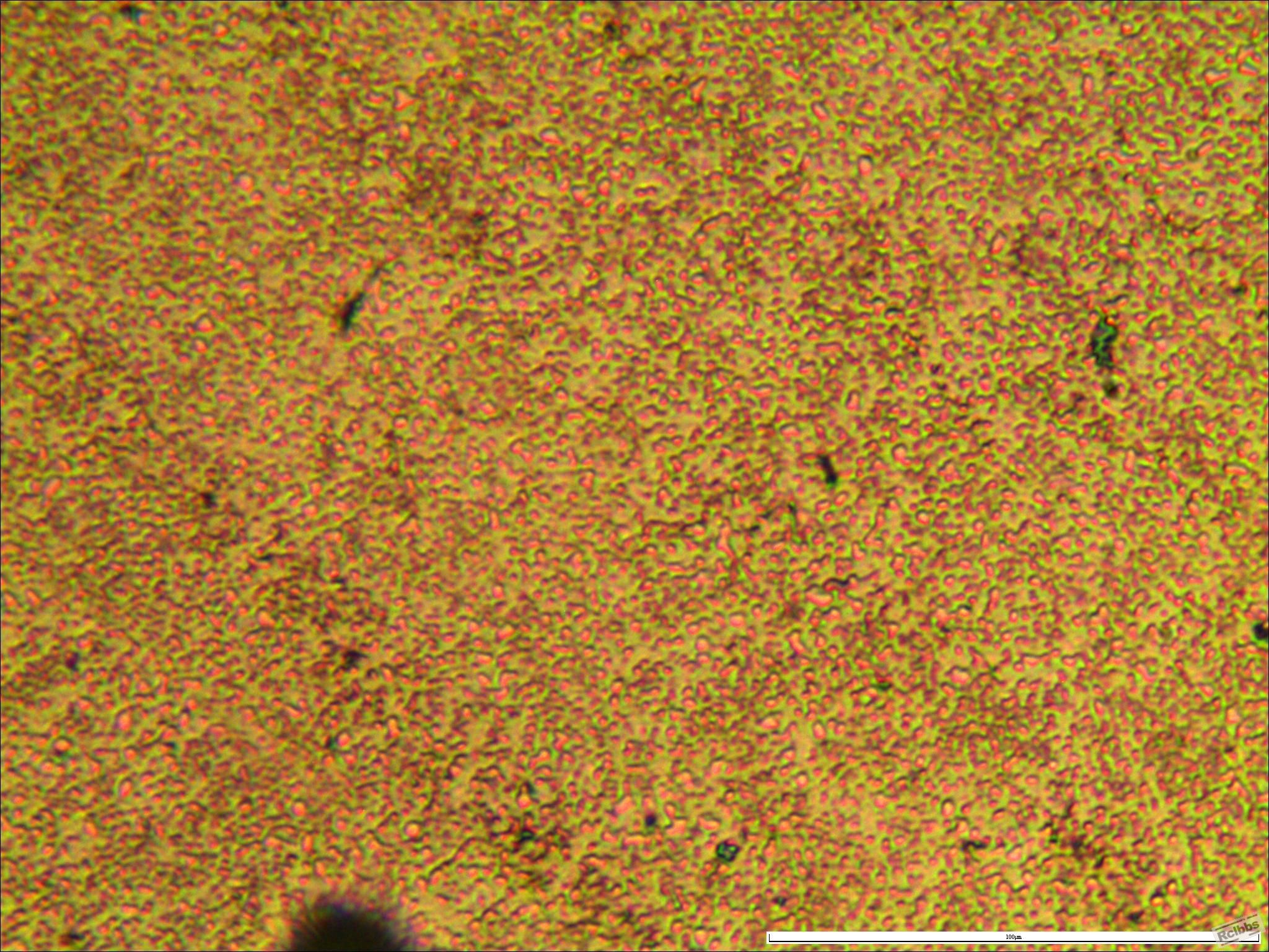

lcs1877 发表于 2012-5-6 11:45
再给你两张图片,你给分析一下:硬度高的原因?其中有一张是退两遍的。给分析一下硬度高的原因。
你的制样和照相技术是在不敢恭维!我无法给你分析

发表于 2012-5-6 12:20:41 | 显示全部楼层
你对照一下SEP1520中的碳化物尺寸(CG),能评到几级。
 楼主| 发表于 2012-5-6 11:45:49 | 显示全部楼层
microsoft 发表于 2012-5-6 08:59
抛光没抛好,看到的是假象!
再给你两张图片,你给分析一下:硬度高的原因?其中有一张是退两遍的。给分析一下硬度高的原因。 18-02.JPG 16-01.JPG

你的制样没问题,是你的照片没拍好,你用的是神马显微镜,要调到屏幕图像清晰再拍。要硬度低就要延长球化时间,减小辊速,给720度多一个区就行了。
