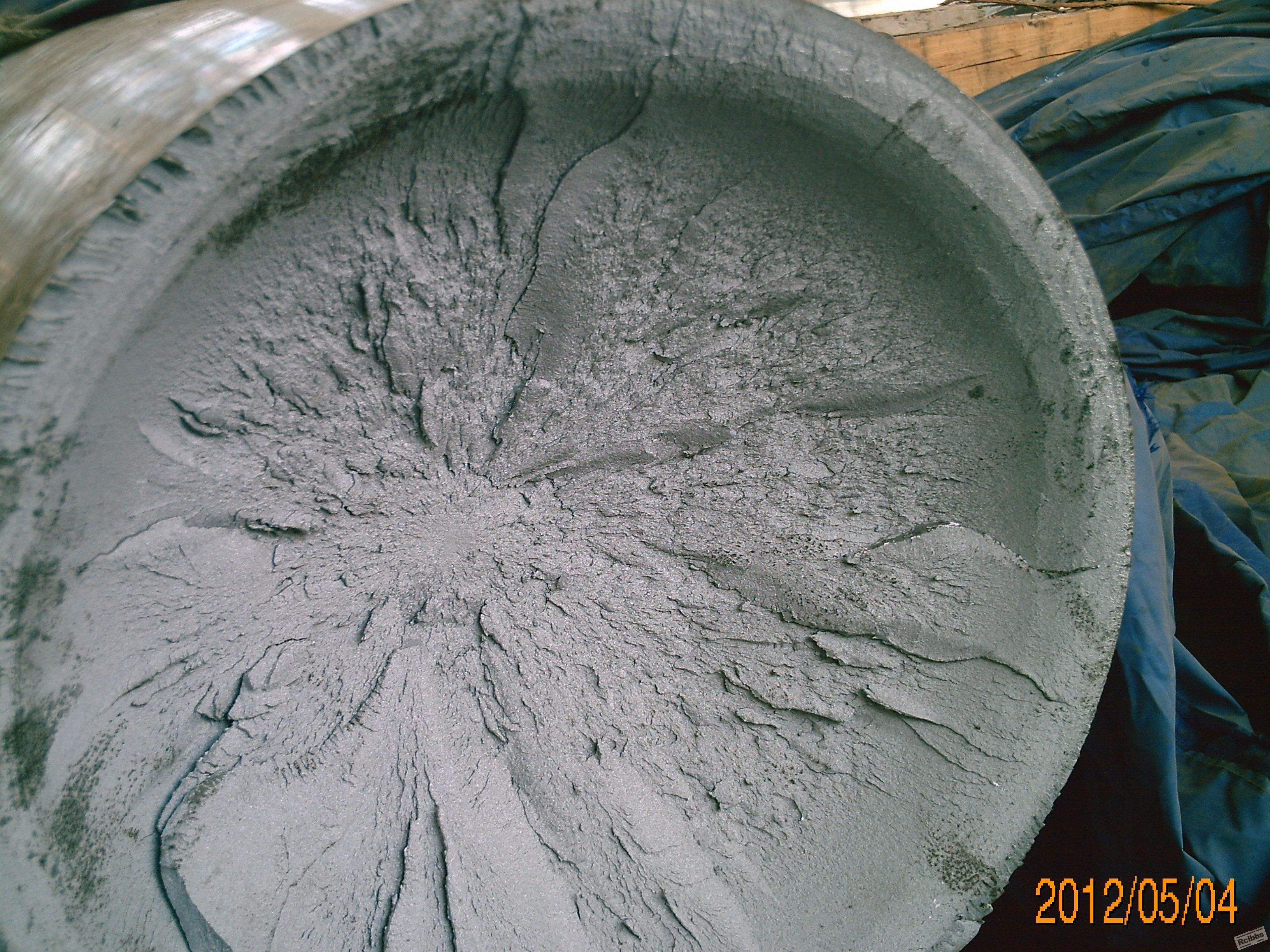

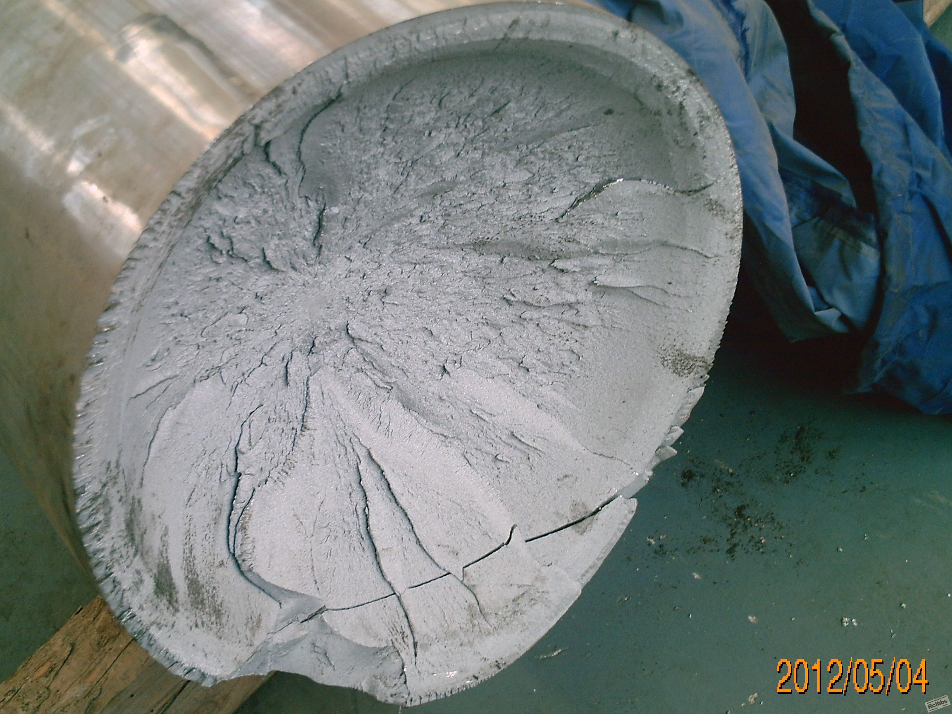

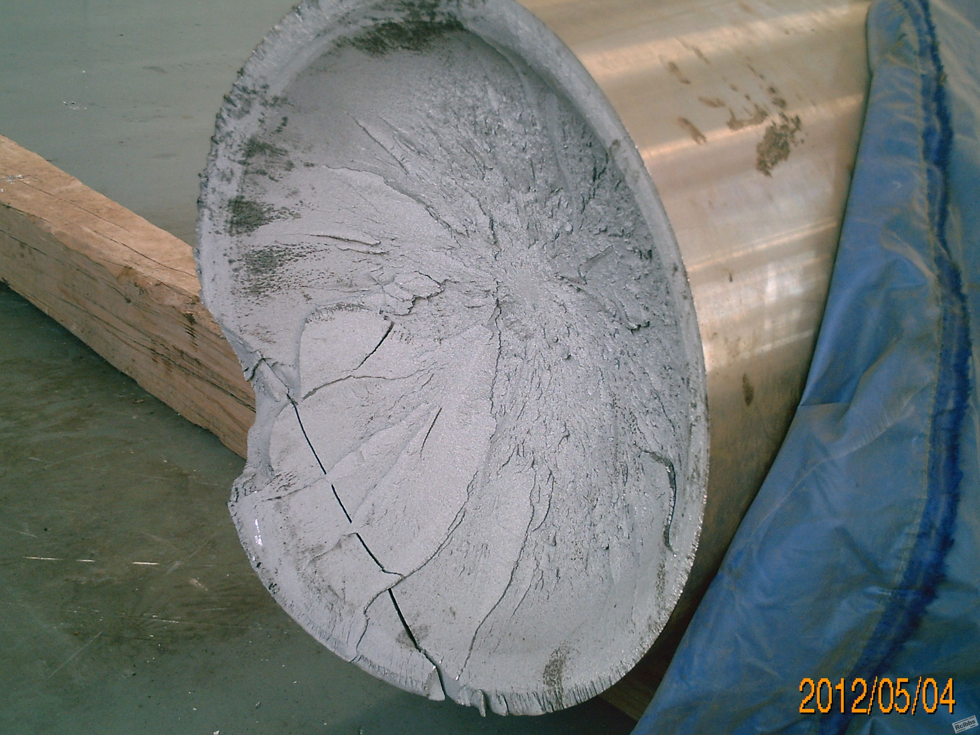

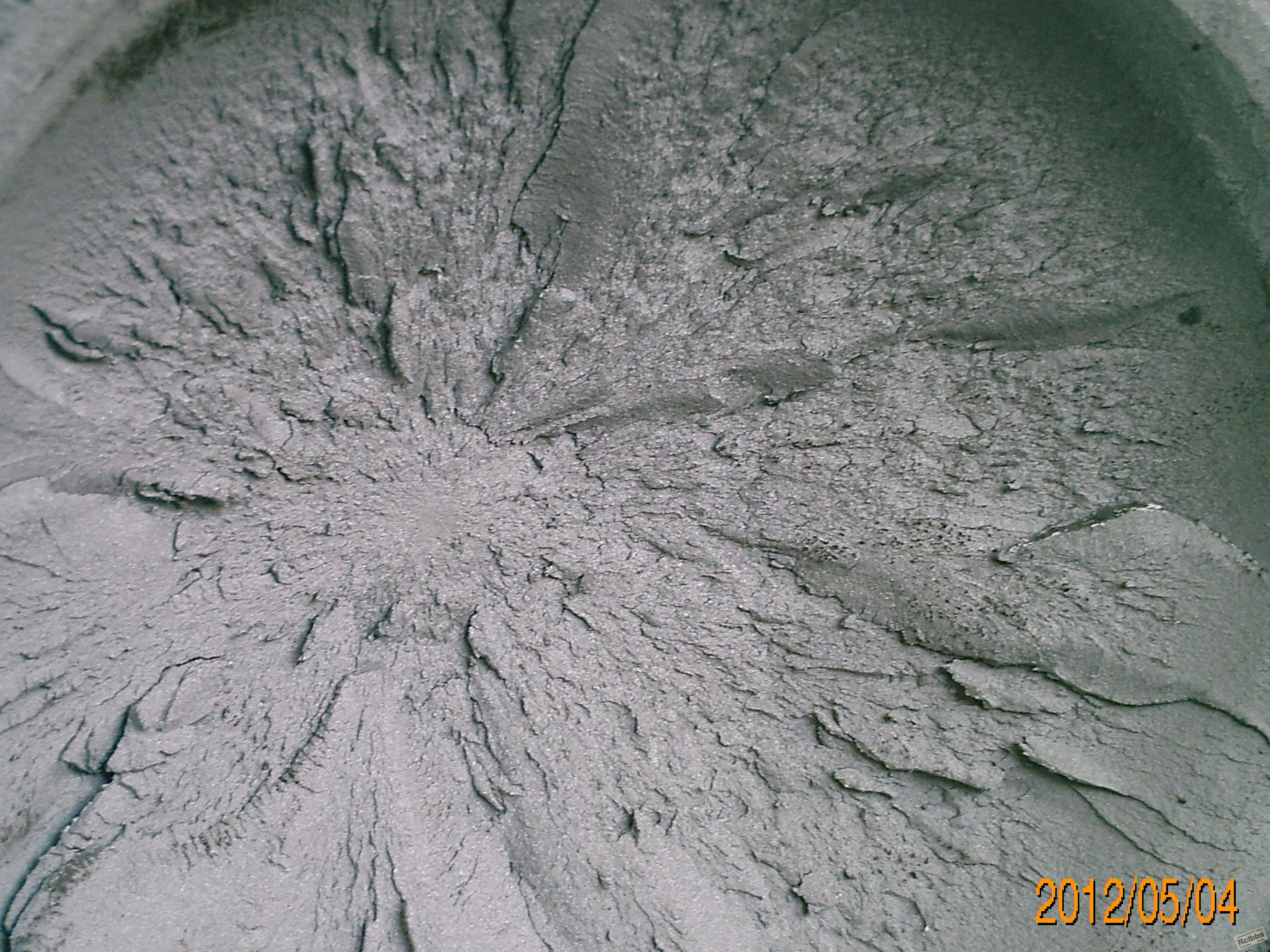

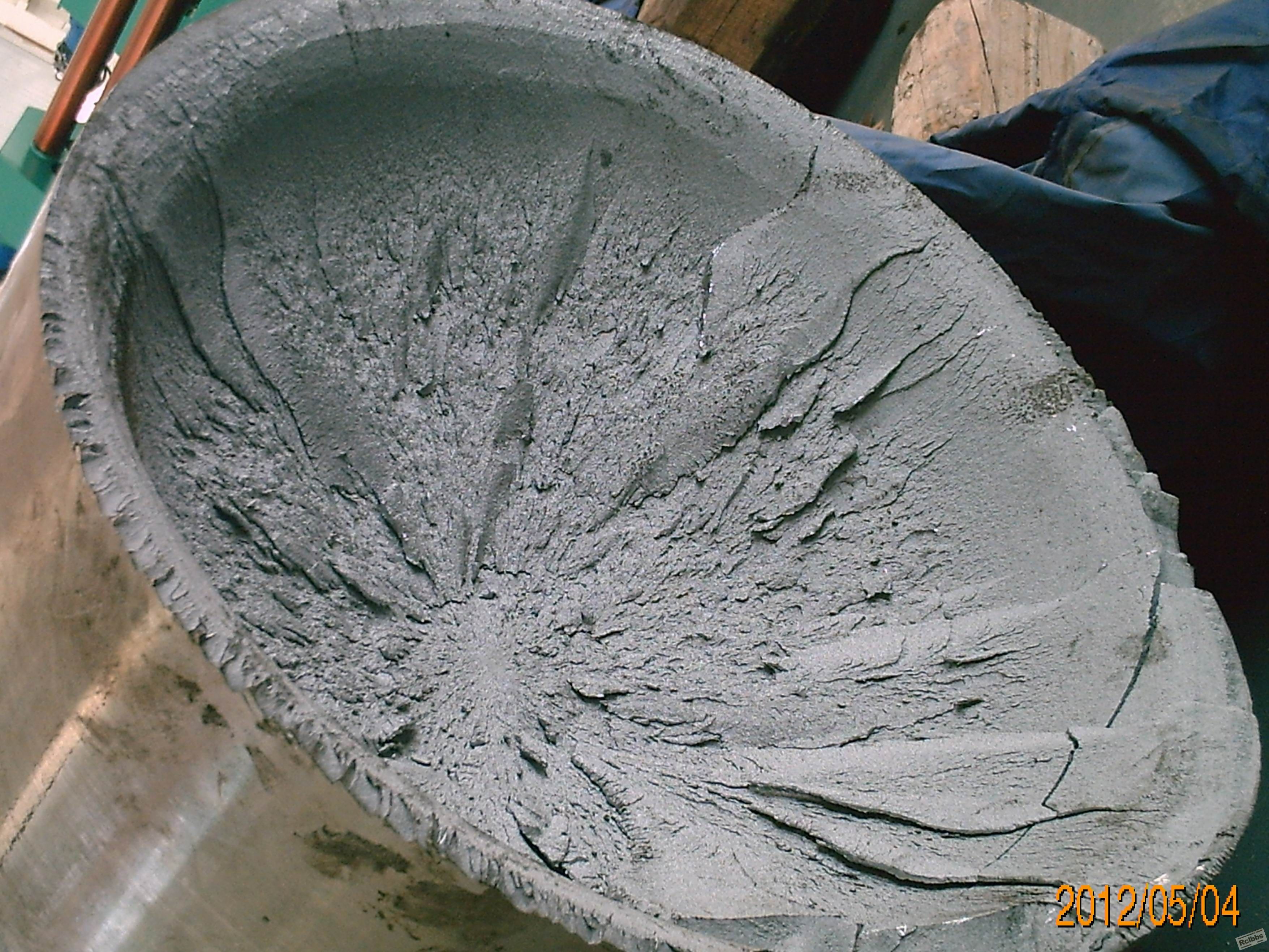

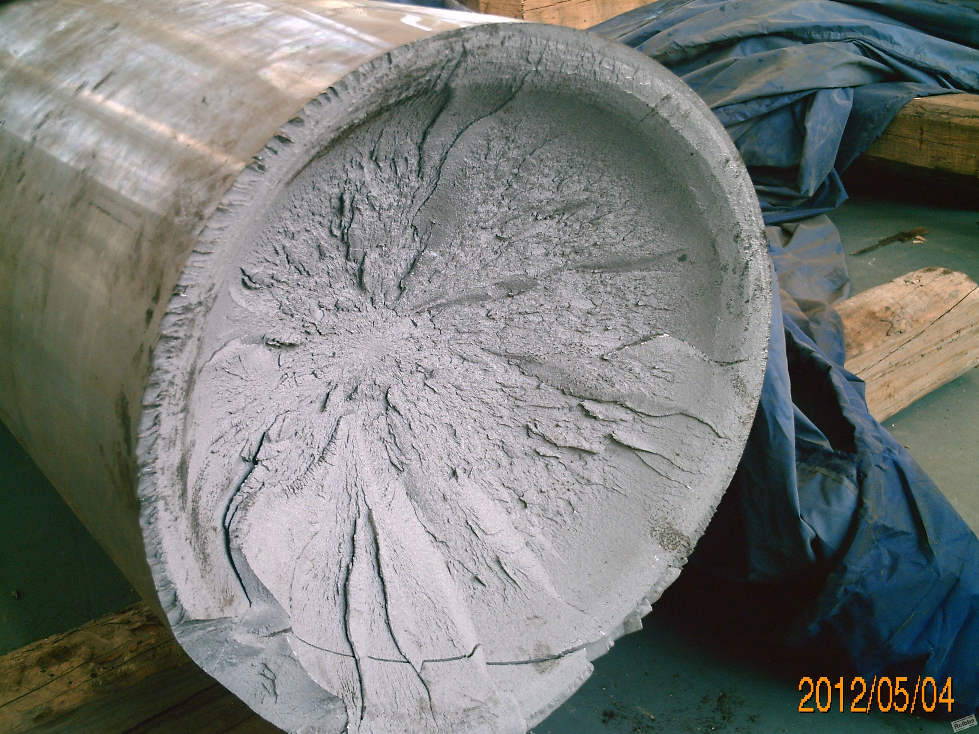

一卷板机上辊,Φ490×3700,试机过程中断裂。材料为42CrMo锻件,据了解:预处理为锻后正火+高温回火,具体工艺不详;最终热处理:要求整体淬火:HRC45-48,350℃×3h+650×4h+840℃×5h,淬火介质中间断冷却;淬、回火时间间隔2h,回火300℃×10h,表面硬度HRC44-46.今年3月份进行的热处理,机加完成装机试车,卷板过程中有响声,发现辊子从端部一米多处断裂,断口深窝状,约250mm深,大断头凹进,小断头凸出,小断头已被供货方拉走做材料分析,所以只有剩下半截的断口照片。请大家帮忙分析原因。

RE: 42CrMo辊子试机断裂
深窝状
深窝状
