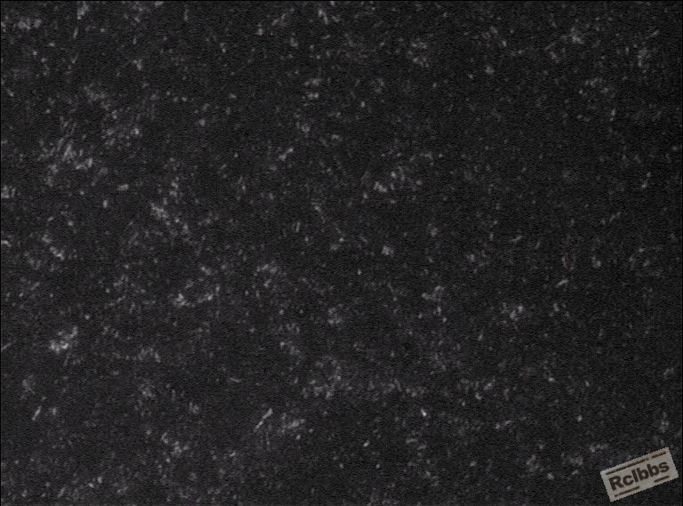

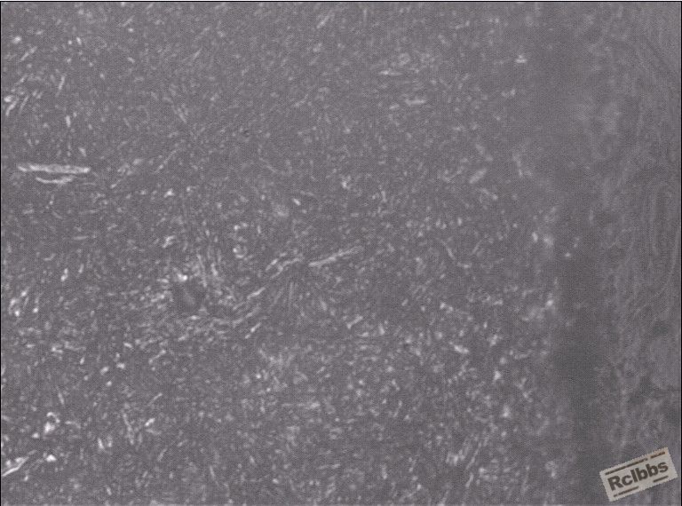

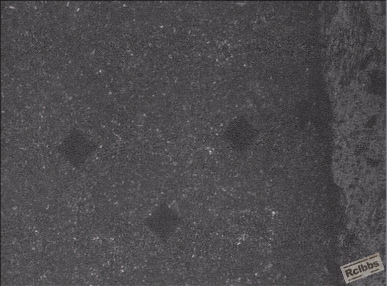

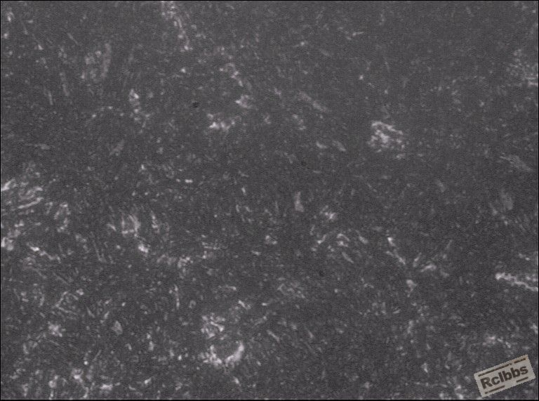

控制不好表面是会有非马组织,上传的这几张感觉还可以。
表面100倍
表面400倍
心部100倍
心部400倍
签到天数: 531 天
发表于 2012-5-8 20:14:25 | 显示全部楼层
表面100倍
楼主 的产品表面碳化物等级是多少?
