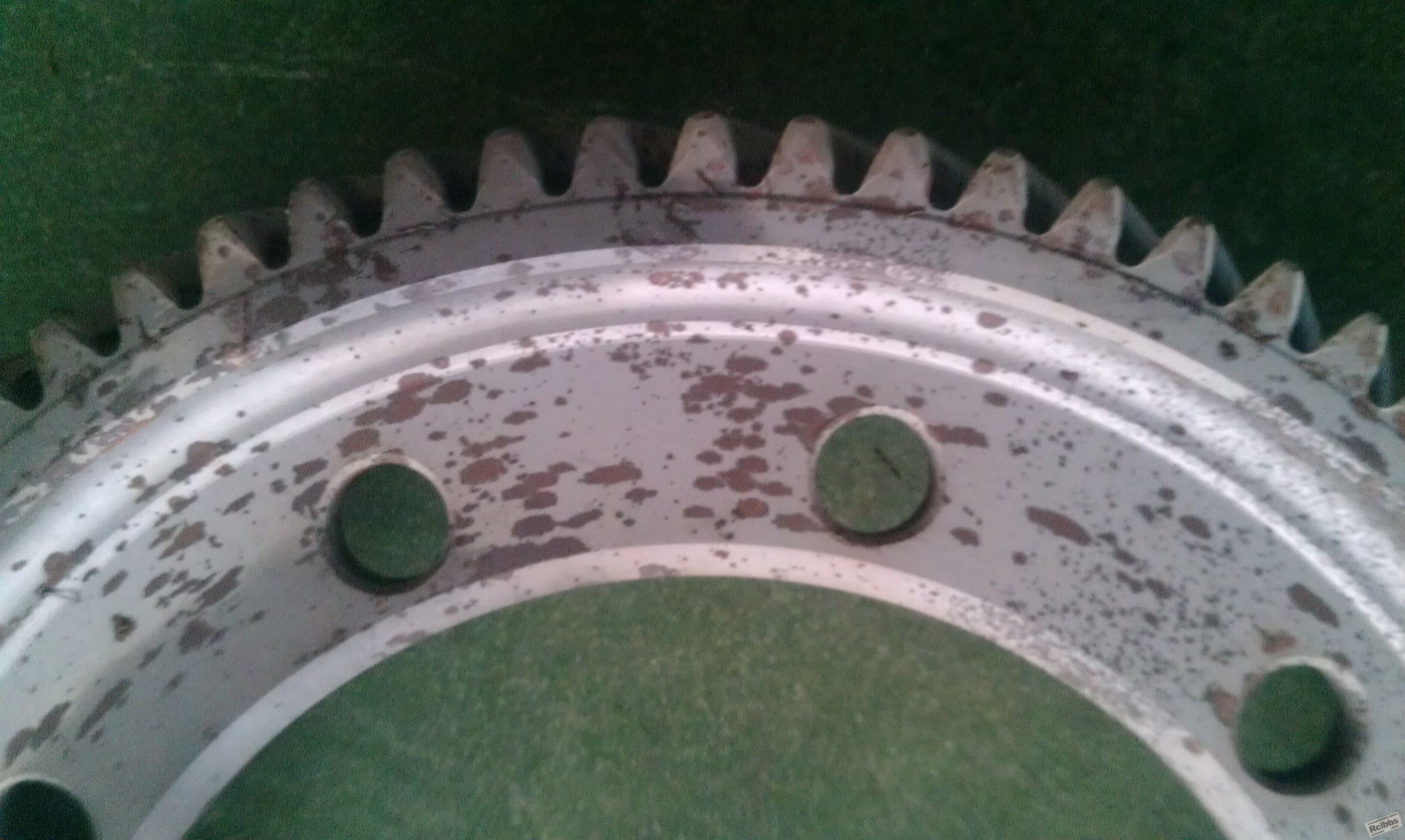

发表于 2012-5-10 08:36:19 | 显示全部楼层
楼主,看病还需望、闻、问、切,你能将加工基本条件讲清楚吗?如讲清楚一定有办法,无病不死人。
 楼主| 发表于 2012-5-9 19:05:06 | 显示全部楼层
昨天用清水前清洗,淬火后用洗衣粉人工清洗,没有这么多的斑点,现在还在试试其他的工艺
 楼主| 发表于 2012-5-9 19:06:19 | 显示全部楼层
我明天试试霜月大师的办法

发表于 2012-5-9 15:12:55 | 显示全部楼层
怕是清洗液有问题,清洗后有杂质覆盖表面,使得表面渗碳渗不进去,淬火后氧化!

发表于 2012-5-9 15:21:21 | 显示全部楼层
渗碳前要预清洗一下,然后预热。淬火后清洗,检查清洗剂PH值。

渗碳淬火前清洗不干净?
发表于 2012-5-8 20:35:53 | 显示全部楼层
建议楼主试一下:渗碳淬火前后都不清洗,看是否还有这种斑点?

发表于 2012-5-8 19:53:15 | 显示全部楼层
气氛中是否氧气含量过多或者水分过多

发表于 2012-5-8 19:51:59 | 显示全部楼层
淬火油,与气氛要检查一下了

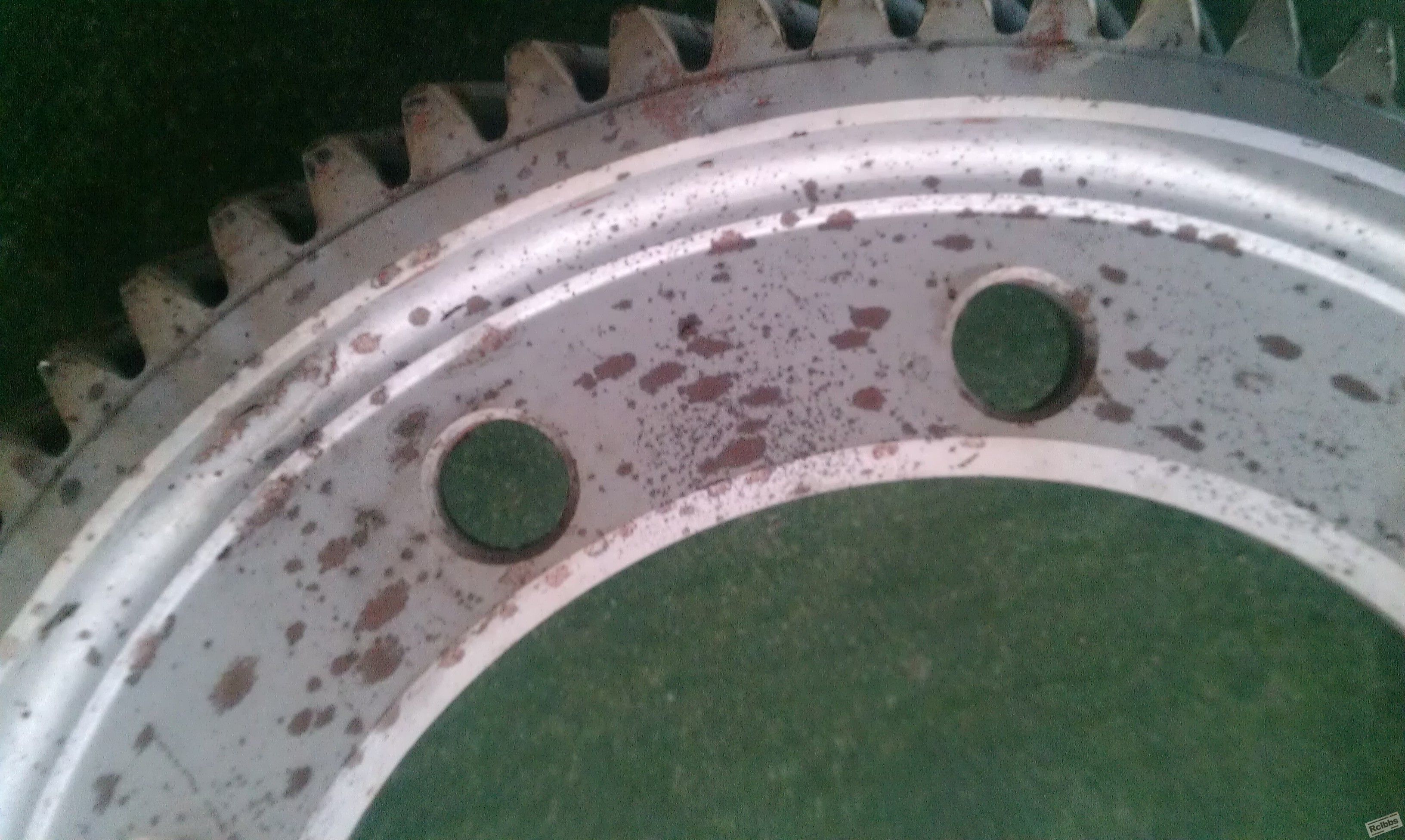

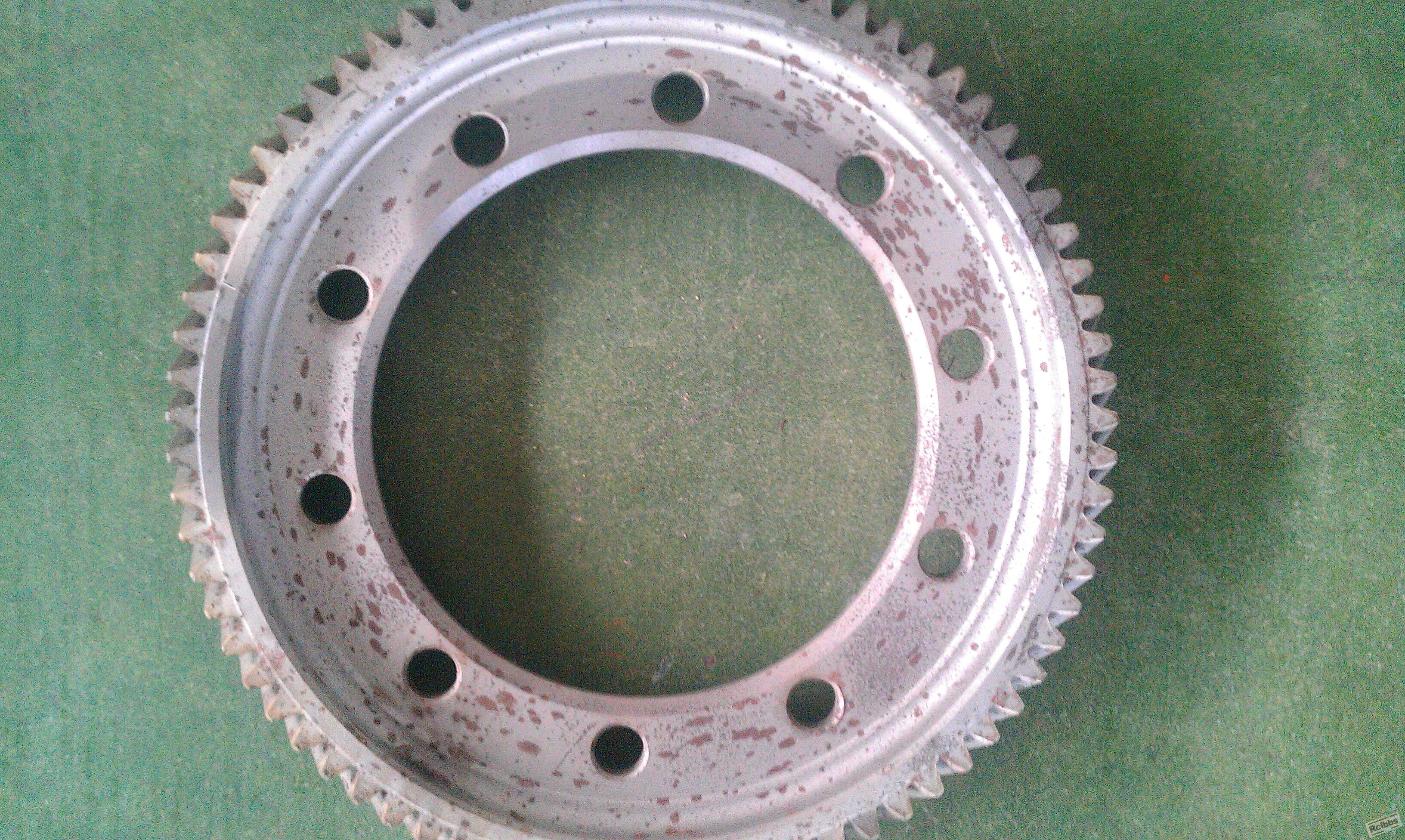

发表于 2012-5-8 18:57:35 | 显示全部楼层 |阅读模式
IMAG0196.jpg IMAG0195.jpg IMAG0197.jpg 用的爱协林多用炉,渗碳出来有斑点,到了这个季节斑点处,在抛丸前或抛点后就会从斑点处开始出现锈蚀,斑点抛丸后也抛不干净总有一点印痕,请教一下是什么原因。

 楼主| 发表于 2012-5-10 18:03:30 | 显示全部楼层
楼上大侠说得在理,产品进热前是用的清水80度泡洗10分钟,淬火后用清洗剂清洗回火
 楼主| 发表于 2012-5-19 08:32:33 | 显示全部楼层
就把热前清洗的水换了槽出来的产品就没问题了,应该是前清洗里面有过多的机加切削油残留在清水中造成的,问题已解决,谢谢大家!

发表于 2012-5-26 19:29:52 | 显示全部楼层
零件进入回火炉前要清洗干净并且清洗池PH值一定要达到要求。
发表于 2012-5-29 11:32:20 | 显示全部楼层
1、考虑工件热处理前的防锈方式是水基还是防锈油,应该是防锈成分的残留,对工件表面有腐蚀。
2、针对不同的防锈方式,考虑前清洗方式。
