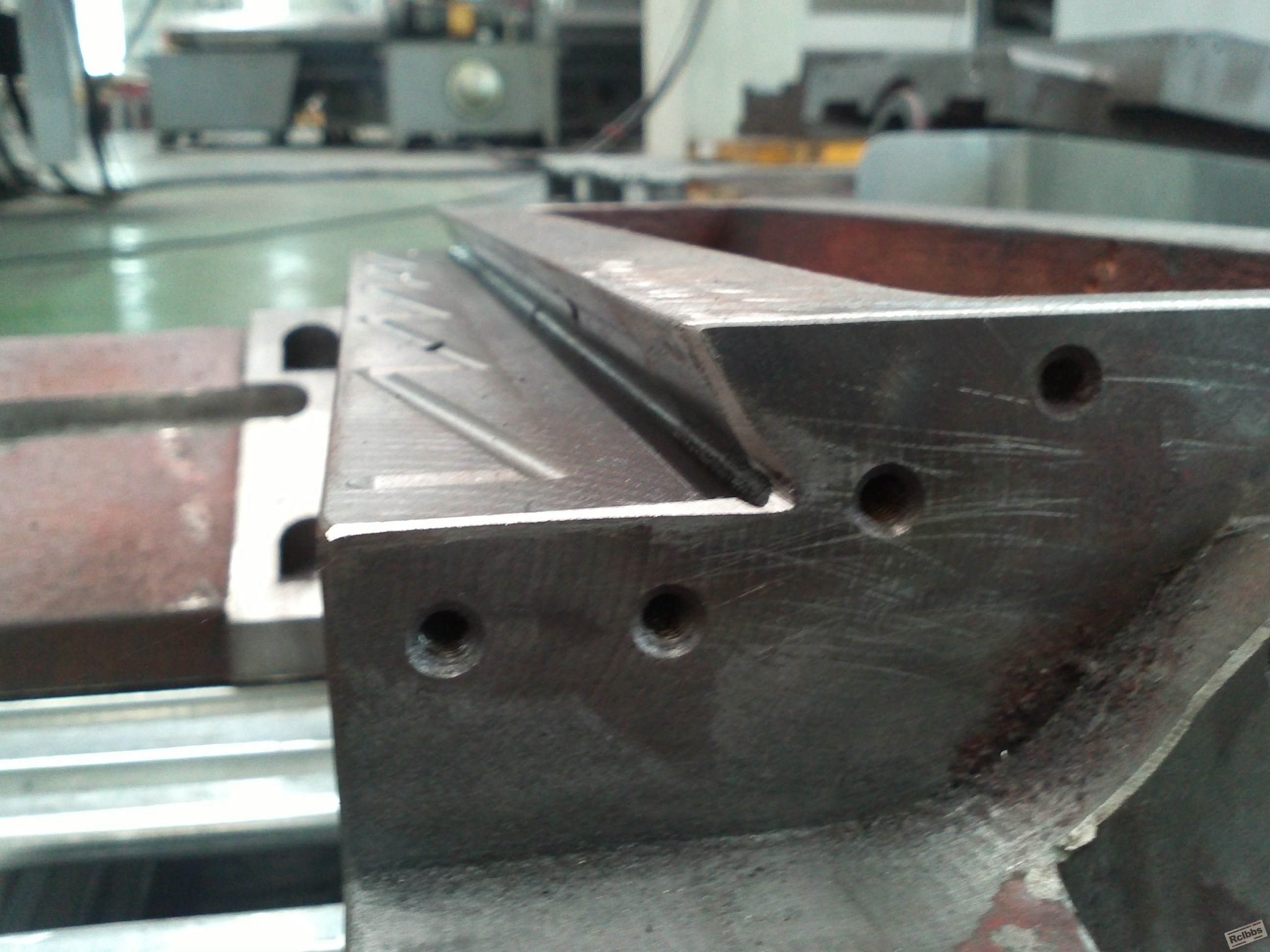

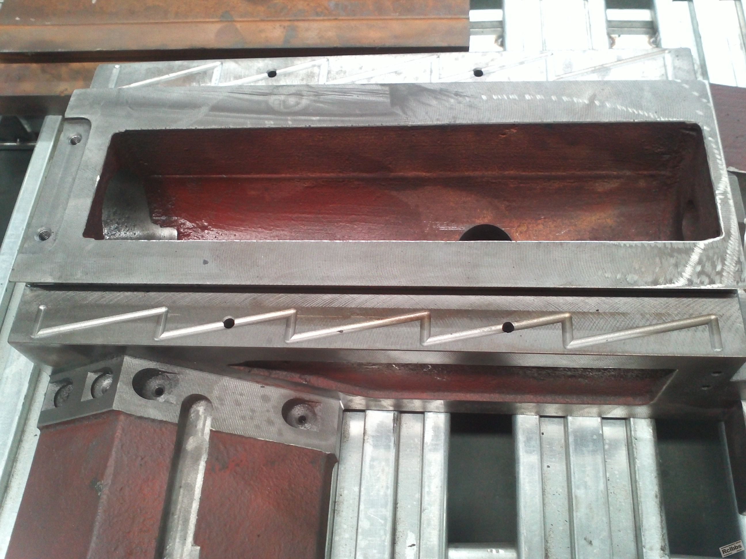

大家好!不知有没有做过类似这种燕尾槽的感应淬火,(角度是60度),材料是灰口铸铁,淬硬层大于1.5mm,这种感应器该怎么设计呢?槽内允许2mm以内可以不淬,但我现在做的是大于4MM,不知道大家有没有更好的办法!如图!

可以比照淬齿的方法淬这两个面。

感应器的角度不合适。

导磁体组合使用,调整感应器角度试试。

关键就是感应器的制作和导磁体的安装

建议有时间还是增加,淬硬层形状,淬火要求,机床电源的信息,现在做到的淬火形状,需要的改进方向,用清晰的图片表达出来,这样方便大家分析

你是怎样做的?做到大于4MM??
