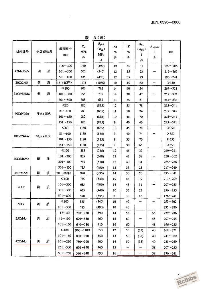

发表于 2012-5-12 18:30:59 | 显示全部楼层
yiyongjun 发表于 2012-5-12 17:01
大型锻件锻后处理一般均为N+T,T主要考虑扩氢。
在满足机械性能要求的前提下,可作为最终热处理。
用户要求应当已经是明确的:材料42CrMo4, 热处理状态QT(淬火回火),178-207HBW,或许用NT(正火回火)可以做到这个硬度。但是材料的金相组织是不一样的,机械性能是有差异的。我国标准JB/T6396 1992大型合金结构钢锻件,也明确42CrMo大型锻件的热处理工艺是调质,硬度与机械性能如下面图表所示:
