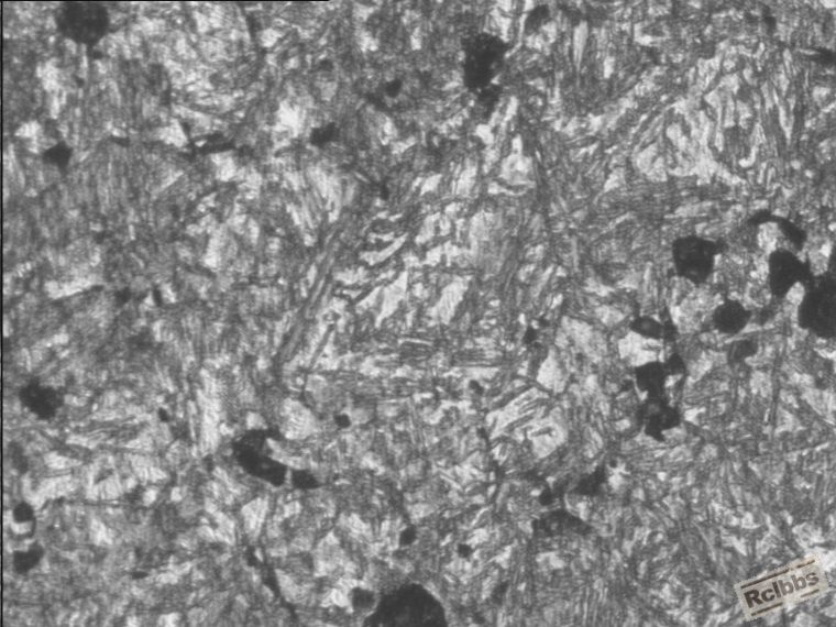

55# 淬火组织
55# 淬火组织
55#钢淬火组织!! 帮忙分析下这是什么组织 产生这种组织的原因!!
谢谢!
发表于 2012-5-14 23:51:35 | 显示全部楼层
好像没有淬透,而且样也没有制好
签到天数: 20 天
发表于 2012-5-16 10:19:49 | 显示全部楼层
马氏体针粗大,残余奥氏体多,淬火温度过高了吧!
 楼主| 发表于 2012-5-16 19:48:40 | 显示全部楼层
签到天数: 498 天
发表于 2012-5-17 08:49:07 | 显示全部楼层
个人认为你这个组织应该比较软,应该没淬透,另外黑色物质很可能是试样表面的污垢(猜测为抛光过程留下的,因为试样软,不好磨),小坑小洼的,建议重新磨试样,另外附图时加上放大倍数
