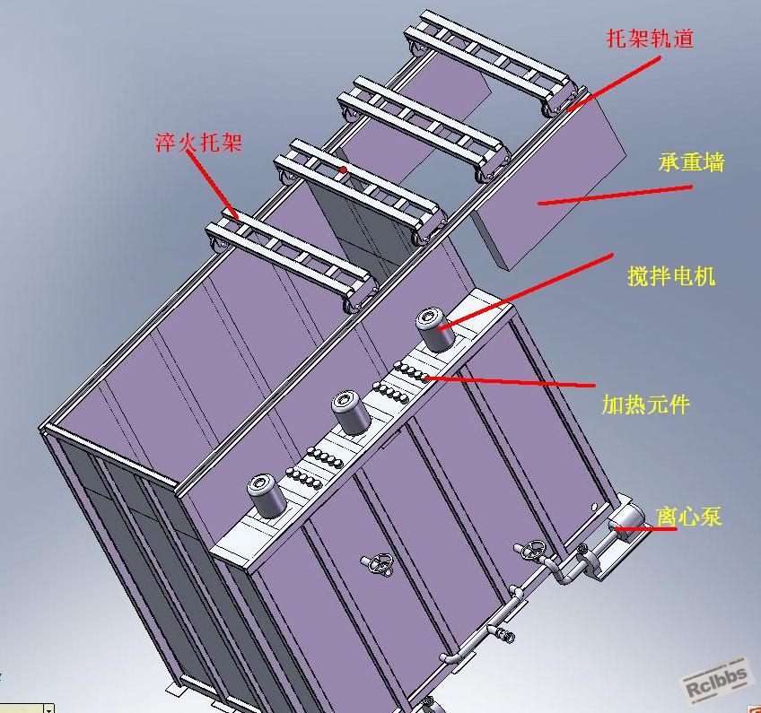

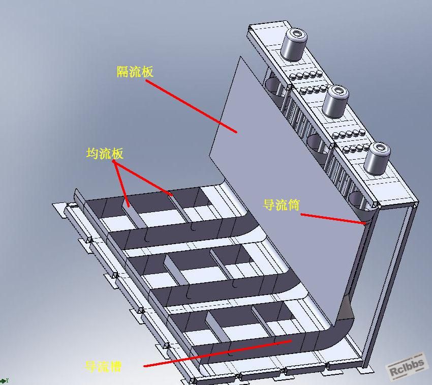

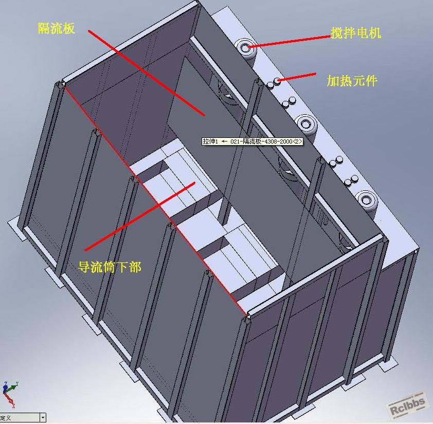

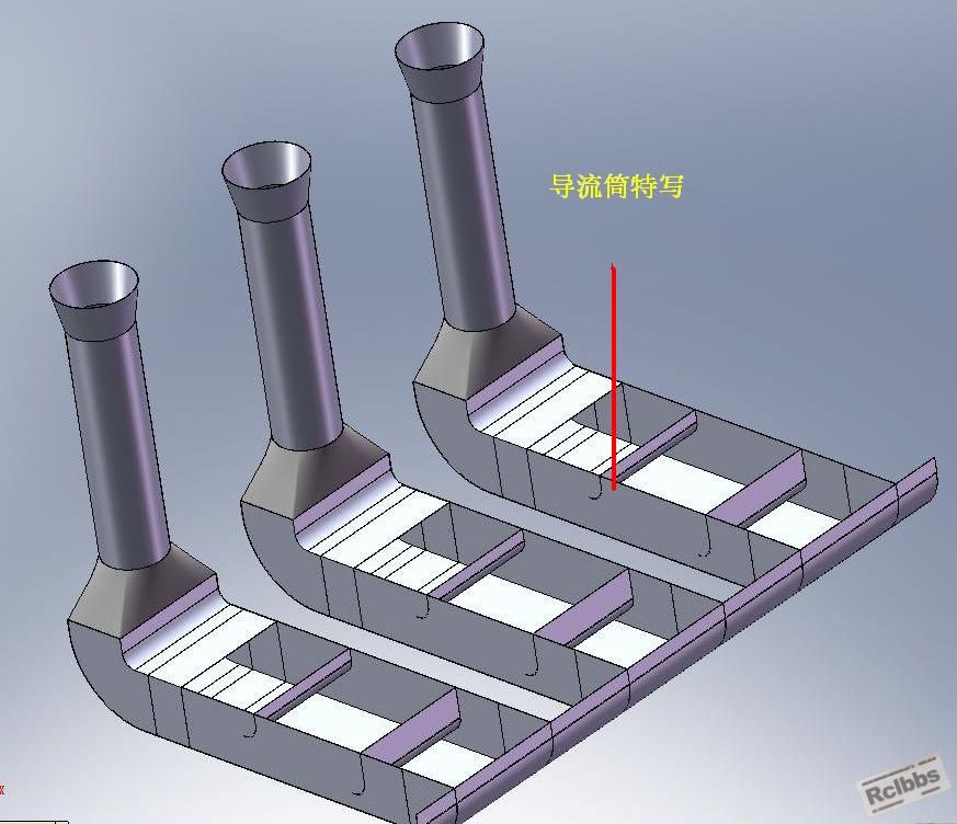

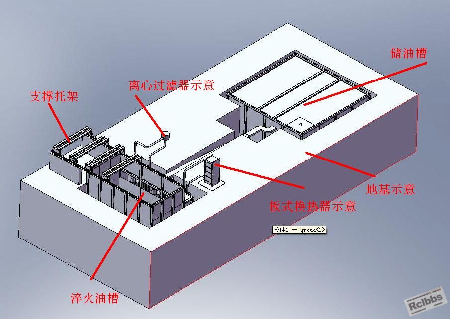

各位老师:
    最近设计了一个淬火油槽。因为以前没设计过,但是呢,翻着手册和工具书,瞎鼓捣了一个模型。
    现在呢,向发出来,让大家看看,当做一个设计评审,希望大家踊跃提意见和想法。
    如果,大家想看更多细节的话,我随时会给大家截图。
    这种油槽的典型淬火零件是一种最大直径250,长2500的不等径轴,受设备条件限制,淬火入油是横着淬火的。
细节
细节
淬火槽细节
淬火槽细节
淬火槽细节
淬火槽细节
整体概览
整体概览
导流筒细节
导流筒细节
另外。。。简单的设计参数。
设计参数-1997.xls (21 KB, 下载次数: 91)
设计原理图
系统原理图.pdf (41.53 KB, 下载次数: 139)
请各位老师给出宝贵意见。

 楼主| 发表于 2012-5-22 18:12:01 | 显示全部楼层

发表于 2012-5-22 22:38:43 | 显示全部楼层
1.没有油槽盖,没有事故排油口。如果着火会很壮观,也很无奈。
以CP3的5.5千瓦电机,差不多要1.5~2小时才能将淬火油槽29.967732立方米的油抽回储油槽。而且不确定着火后,CP3能否有1.5小时的电力供应。
2.储油槽地坑太浅,即使有事故排油口,淬火油槽中的油也不能完全流回储油槽。
3.淬火槽有效尺寸4302(L)×2322(W)×3000(D)mm得出容积为29.967732立方米,而楼主要盛38.857立方米(38857L)的油。
其余没有细算,意见保留。
个人愚见。

发表于 2012-5-23 08:09:37 | 显示全部楼层
是否还要考虑油冷却装置?隔流板是否一定要用?

 楼主| 发表于 2012-5-23 10:09:41 | 显示全部楼层
谢谢您的意见。。
确认了下模型,应为4302(L)×3322(W)×3000(D)mm,笔误,。。。
油槽盖我个人感觉很不好设计。。。等哪天出去参观几家看了回来再说。
