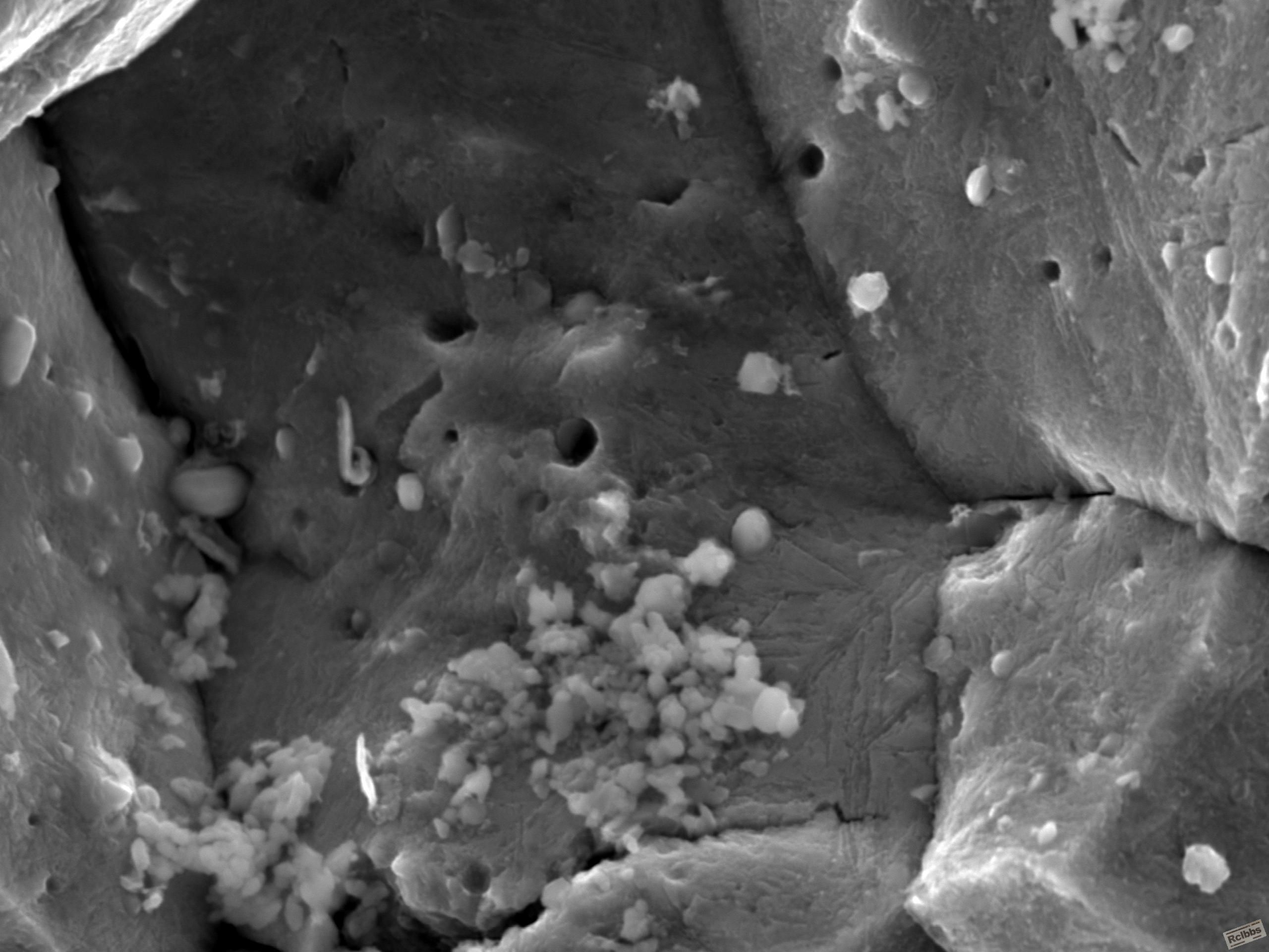

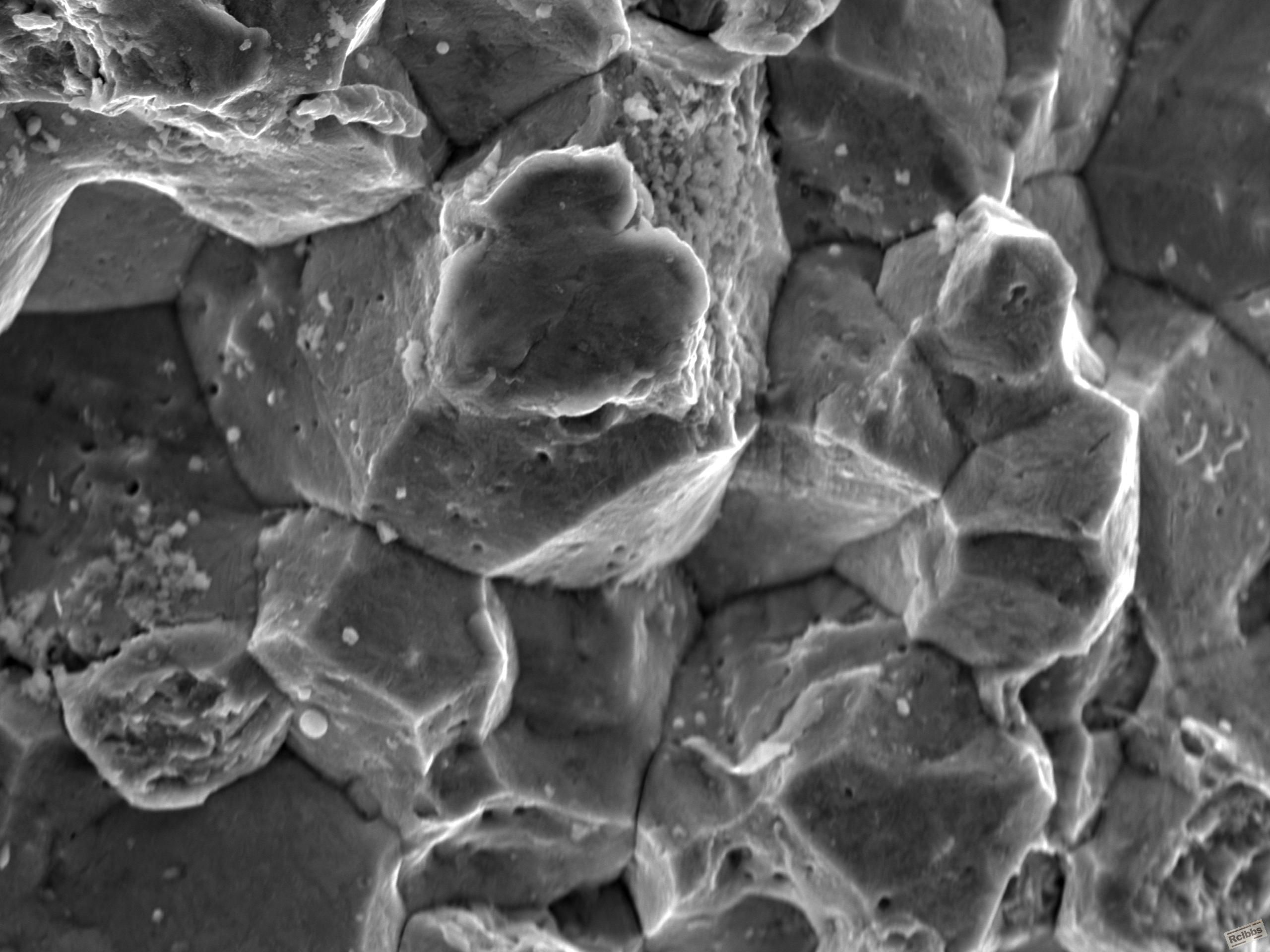

[求助] GCr15过热沿晶断口上这些小孔是什么东西?
发表于 2012-5-15 15:49:18 | 显示全部楼层 |阅读模式

看图片是冰糖状断口,小孔是显微气孔

气孔是怎么来的?是氢元素造成的吗?那怎么看不到白点。
这个原因不一定是看到白点才有的,也不一定是氢元素造成;不同机理和原因都会有这个现象发生,冰糖状断口氢脆一般是沿晶分离,有时候也可能是穿晶的;(要知道气体的来源有氢,氮和氧,就是多与少的问题);断口上存在大量的鸡爪形撕裂棱。关于氢脆的机理有多种:[氢压理论--氢化物、晶界、微裂纹表面、位错或内部空洞等达到过饱和度,氢可能会形成氢气泡而导致断裂;氢降低聚合力理论--氢进入点阵引起原子键的弱化而导致断裂;氢降低表面能理论--氢吸附在裂尖表面上,由于改变了表面的状态而降低了表面能,导致断裂攻下降;氢蚀理论--氢在晶界上与渗碳体发生反应生成甲烷气泡,导致断裂;氢化物理论--氢形成易开裂的氢化物,氢化物析出降低韧性。还有位错吸氢机制,氢促进位错生核机制,氢促进微空洞形核长大机制等。
从图看个人意见觉得是氢气和氧气造成,也就是氢压理论--氢化物、晶界、微裂纹表面、位错或内部空洞等达到过饱和度,氢可能会形成氢气泡而导致断裂

碳化物,可以做一个能谱分析进一步确定。
