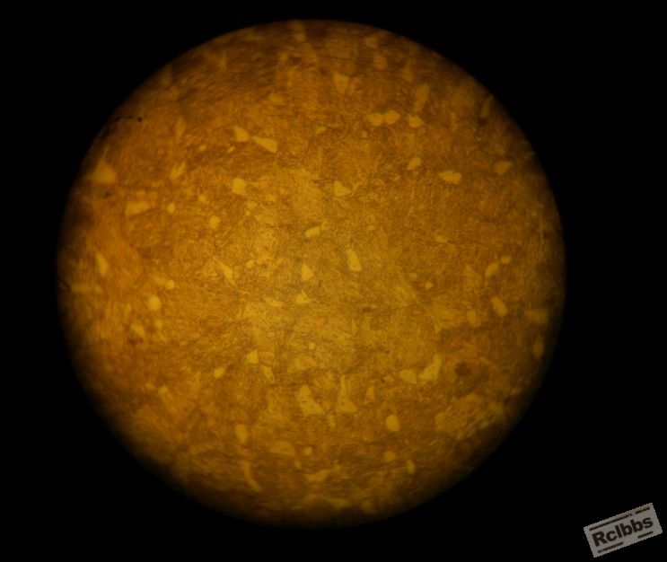

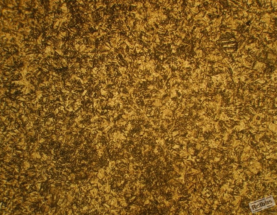

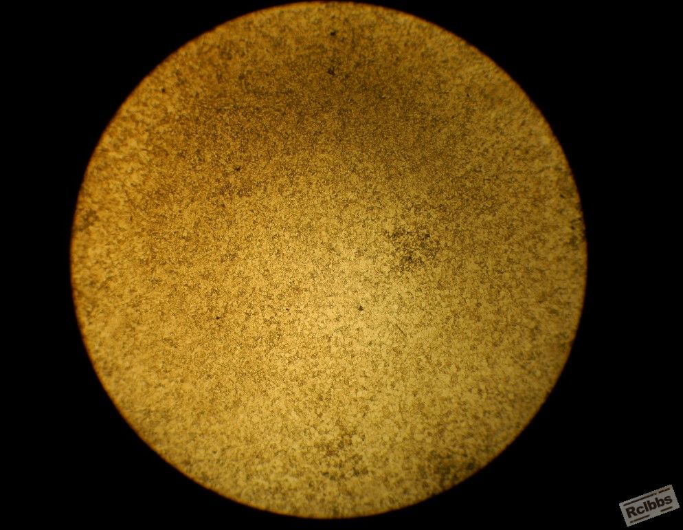

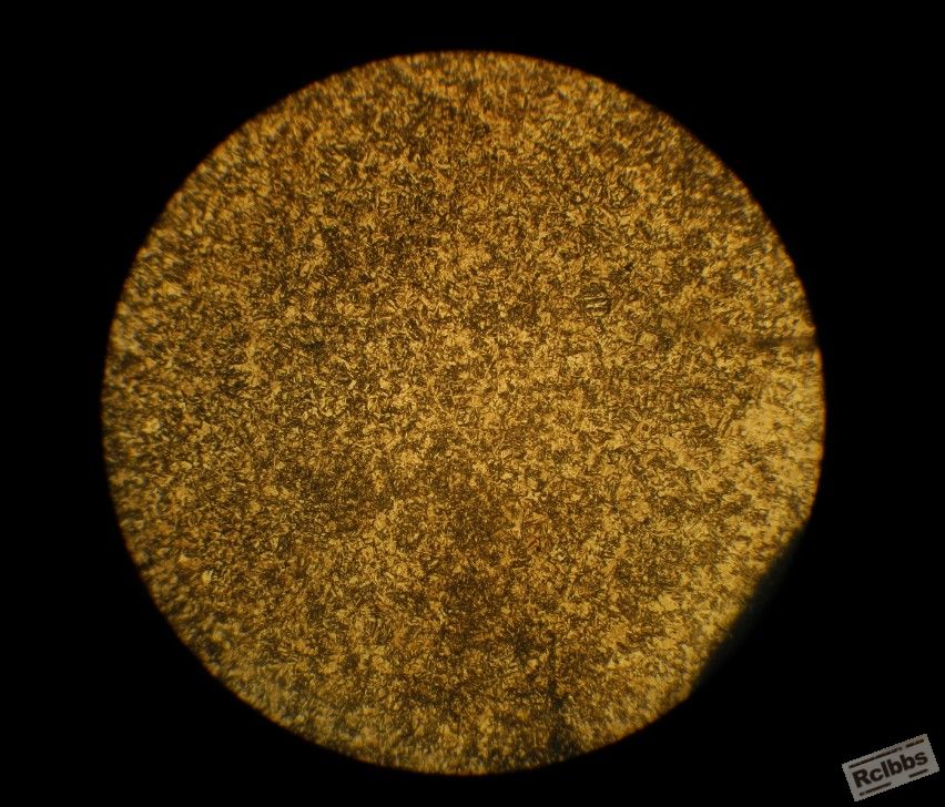

前辈你好!关于0Cr12Mn5Ni4Mo3Al 这个材料,我们遇到一些问题。
上面图2为图1的放大,图4为图3的放大。
两组零件使用工艺完全相同,得到硬度也完全相同,但是我觉得组织似乎有巨大差异,另外做过的Cr17Ni2材料也有这种现象,这是什么原因造成的的?恳求指教
