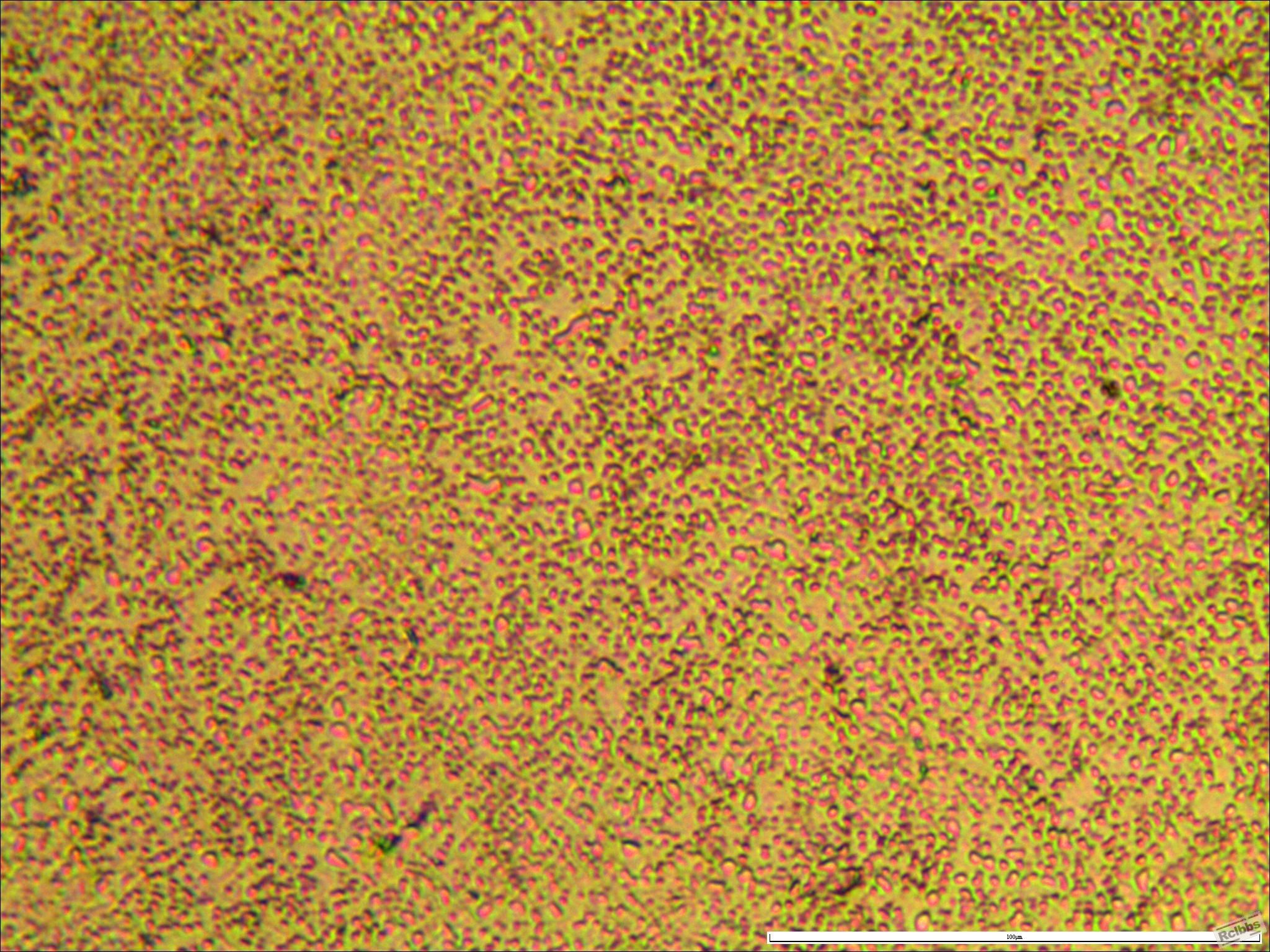

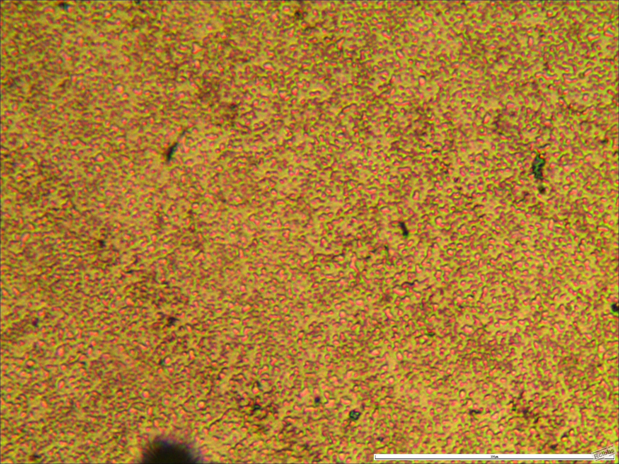

18-02.JPG 16-01.JPG 各位老师:我公司用的是等温球化退火炉,有客户要求,将18-30的轴承圆钢退火,要求硬度在185HB以下。可是我们反复修改工艺,硬度一直下不来195HB.恳请各位老师指点。
我们用的是辊底式等温球化退火炉炉长58米分13个温控区我们处理18-28的圆钢时,硬度总是下不来185HB请您赐教1-13区长度如下:1区-5125mm、2区-5125mm、3区-3425mm、4区-3425mm、5区-3425mm--、6区-4000mm、7区-4000mm、8区-4000mm、9区-4000mm、10区-5500mm、11区-5500mm、12区-5500mm、13区-5500mm敬请:赐教对了,我们的辊速为3.7米/小时装炉量500-600kg/米
我们是用天然气辐射管加热。
恳请各位老师?要想得到比较低的硬度,从理论上讲1-13区的温度怎样设置?
请给分析一下,这两张图片的组织情况,能看出温度设置的高低吗?
