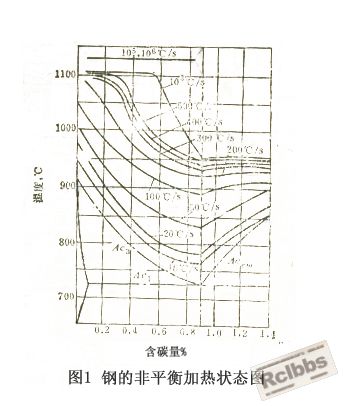

请教各位专家淬火加热时,升温速度对淬火组织会有什么影响?

加热速度,影响A3点、晶粒度等

加热速度使平衡图上的A1线上移,晶粒细化。

那是那是,你的理解很正确,象高频加热淬火温度就比普通加热淬火温度要高。
