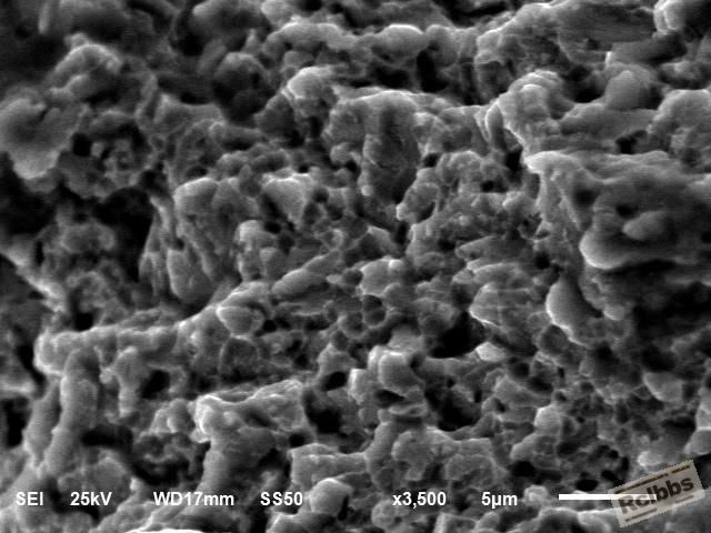

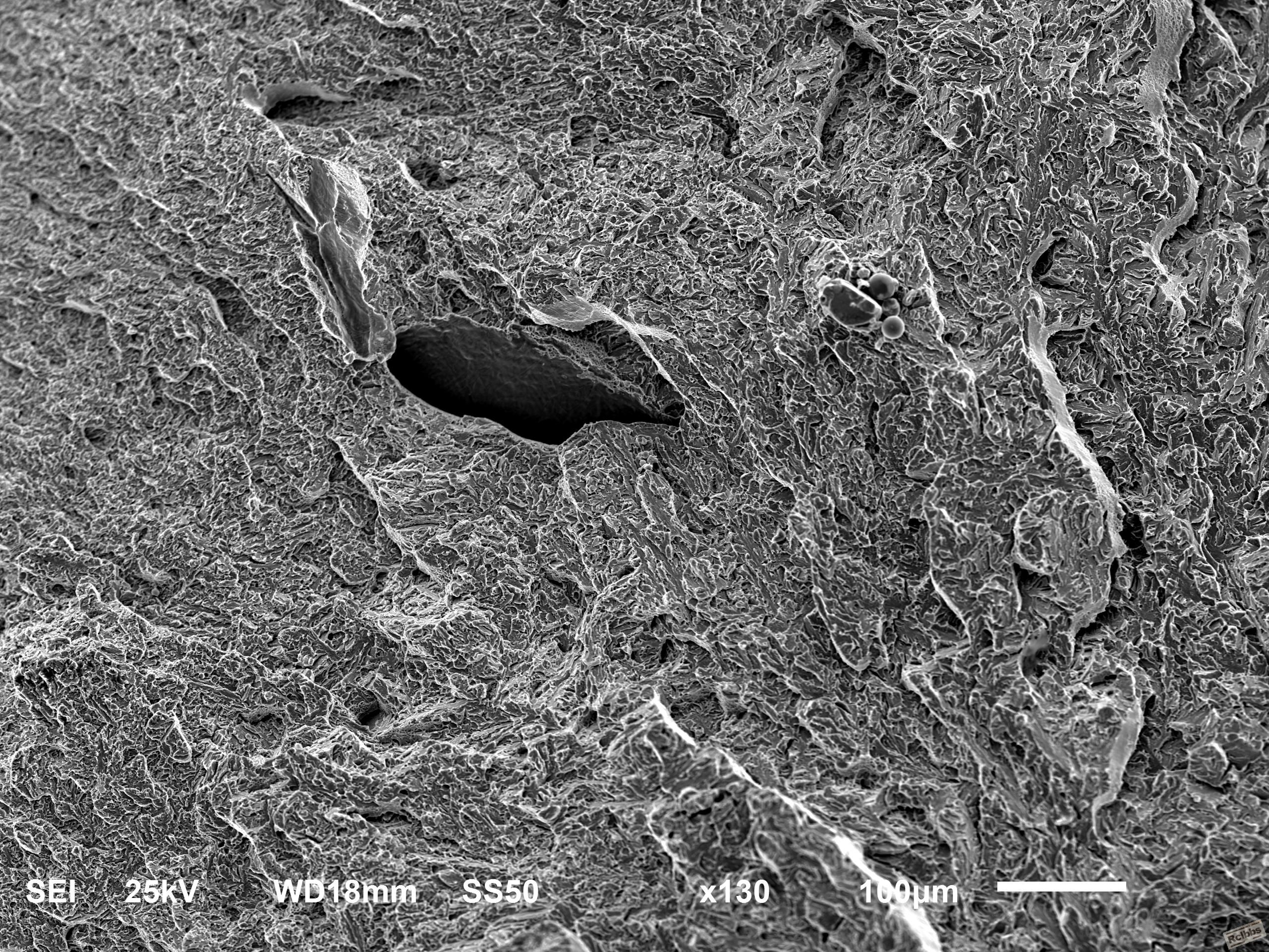

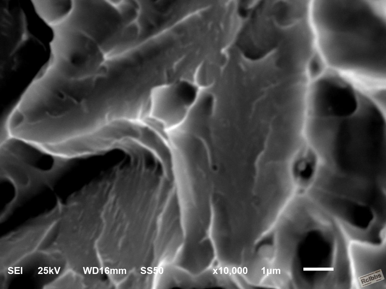

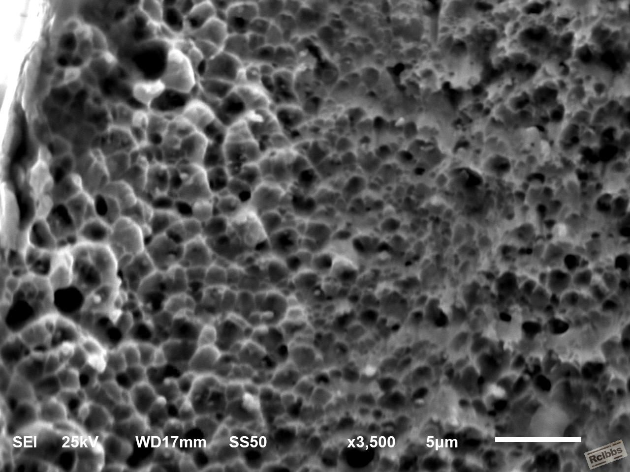

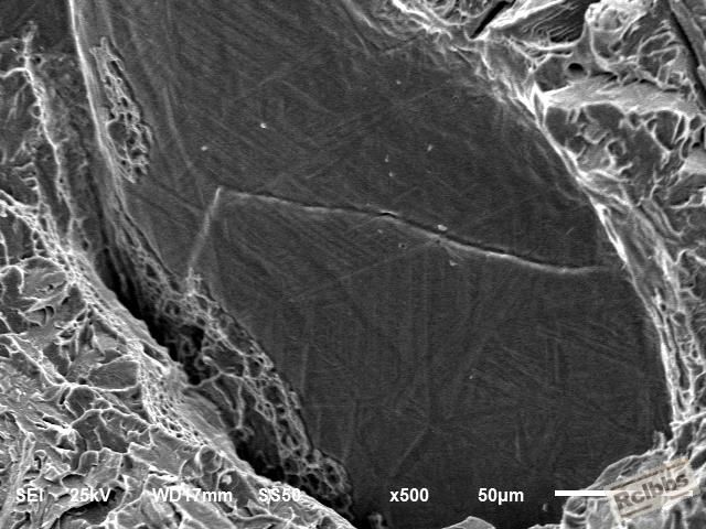

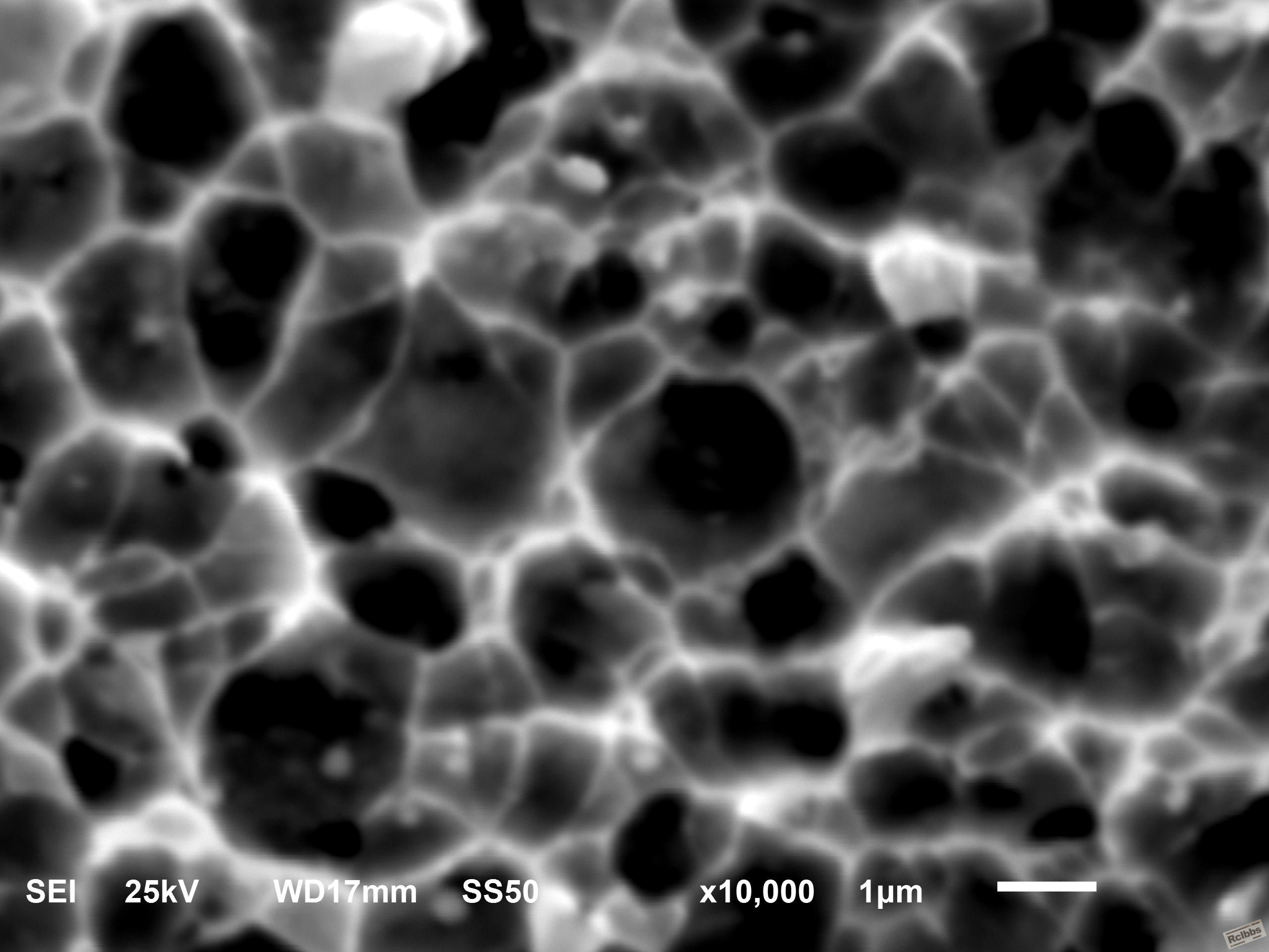

高温渗碳钢表面和心部有孔洞,大家帮忙分析下电镜图片
孔洞内壁
孔洞内壁
心部孔洞形貌
心部孔洞形貌
渗碳层电镜形貌
渗碳层电镜形貌

发表于 2012-5-18 12:57:17 | 显示全部楼层
麻烦说明材料和工艺,光看孔洞应该是材料本身存在的残余缩孔。

发表于 2012-5-18 18:53:28 | 显示全部楼层
yujunhui4 发表于 2012-5-18 16:18
再来几张照片
    看这些金相图片,这是典型的石状断口。
    石状断口
         这类缺陷在断口上表现为无金属光泽、浅灰色、有棱角、类似碎石块状,轻微时只有少数几个,严重时可布满整个断口。
         石状断口表征:钢件已严重过热或已经发生过烧,使钢的塑性及韧性大大降低,特别是韧性降低尤为显著。钢件一旦出现石状断口,通常无法挽救。

为什么孔洞内看不到熔融形貌
