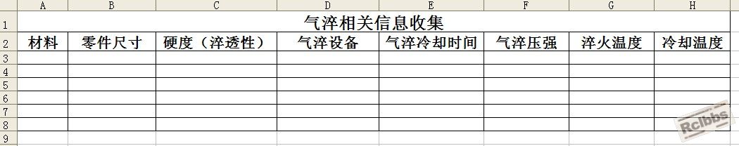

收集真空气淬参数(要求如下):按下表要求填写(如有遗漏可在表格后面加一备注说明),数据准确可靠+高分(+50热处理币+50贡献币),由于本帖收集信息有可能涉及企业商业秘密,烦请回帖人员在不影响工作条件下填写。

我发起这个讨论,其实不是讨论什么材料在什么样的设备下的冷却速度是多少。
主要是看看能不能收集一下,现在各个厂家的真空气淬的内容有:设备、气淬压力大小、冷却速度、冷却时间、材料、材料淬火硬度、最好有樱花层深度。现在真空气淬没有行业标准,要是能收集到会给很大一部分人有帮助,如有遗漏望专家补充完整。

签到天数: 103 天
 楼主| 发表于 2012-6-6 21:20:29 | 显示全部楼层
shenfuhai 发表于 2012-6-3 17:02
楼主的建议非常好.但是要将以上内容做个定义:比如,冷却速度,,,是针对什么材料的测量,从多少高温冷却到多少度 ...
已做一个表格看是否还需完善。
