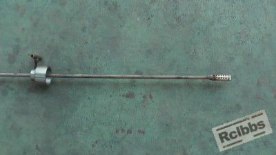

请问前辈,能不能解释一下这张图片? 取样器2.jpg ;定碳用的;

发表于 2012-5-22 18:48:12 | 显示全部楼层
agaha 发表于 2012-5-22 18:00
请问前辈,能不能解释一下这张图片?;定碳用的;
取样器和书上说的不一样,书上介绍的简单一些。 JB-T 10312-2001  5.1.3 取样器 是用来将钢箔放入和取出炉子的操作工具...

发表于 2012-5-22 18:49:40 | 显示全部楼层
这个可不就是普通的定碳根据呗!有碳片存放部位,定碳杆,以及固定螺帽组成!

 楼主| 发表于 2012-5-23 09:24:38 | 显示全部楼层
谢谢回复!请问右端带孔的部分就是放置定碳片的吗?定碳杆是空心的么?还有就是,采用这种结构,是不是还得要保护管??

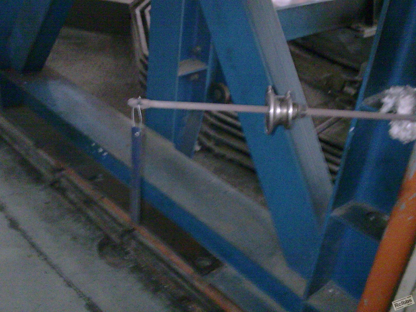

那种定碳杆不是唯一的设计,采用哪种定碳杆这还要看设备的具体情况。[attachimg]101653[/attachimg
定碳杆和定碳片出炉后
定碳杆和定碳片出炉后
