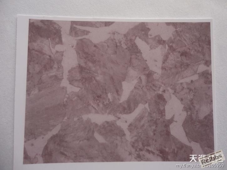

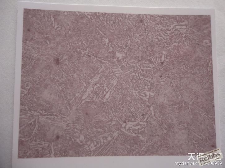

发表于 2012-5-25 09:43:08 | 显示全部楼层
组织都一样
都是铁素体(白色区域)+珠光体
没有太大却别
严格说来后一种的晶粒度要细小一些
相对来说要由于前一种
这只是从组织上来说
至于元素含量不考虑在其中
(个人意见,仅供参考,错别字太多,版主请见谅!)

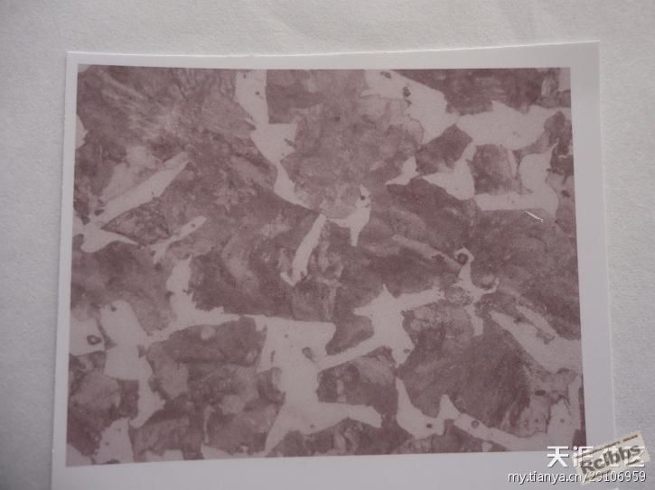

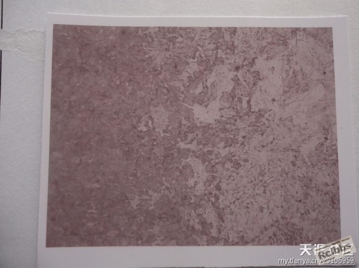

发表于 2012-5-24 10:18:27 | 显示全部楼层 |阅读模式
下述图片均为%10硝酸酒精溶液侵蚀后放大200倍的金相组织,材料为40Cr。
  前两张照片是调质镀铬后的两部分局部组织;
  第三、四张为两个不同的厂家的原料试样的金相组织。
  哪位学材料的或者学热处理的大神帮小弟分析以下上边的组织结构以及性能优劣吗?
  谢谢谢谢~~~~~~~~~~~

一般而言,调质的要好一些。

发表于 2012-5-24 12:49:47 | 显示全部楼层
第一张调质表面是2级左右,第二张是200倍,要是拍成500倍就一塌糊涂了,第3、4张正火组织试样制得不清楚,珠光体和贝氏体不好区别。不过楼主的确与众不同调质、正火都用200倍,取了中间,腐蚀剂用10%,呵呵。

 楼主| 发表于 2012-5-25 09:25:28 | 显示全部楼层

签到天数: 942 天
发表于 2012-5-25 09:30:52 | 显示全部楼层
黯夜幽灵 发表于 2012-5-25 09:25
那,后两张原材料对比的有什么区别差异吗?
组织相同,晶粒大小有差异。

对,前两张是调质组织,第一张是镀Cr层和心部的过度区域,第二张都是心部区域;三,四张没有经过热处理,就是普通40Cr钢,还有就是看三,四张的金相的话,都是铁素体+珠光体组织,他们有什么不同与区别吗?

 楼主| 发表于 2012-5-25 09:33:45 | 显示全部楼层
MYG 发表于 2012-5-25 09:30
组织相同,晶粒大小有差异。
那两个的优劣能看出来吗?或者性能?
 楼主| 发表于 2012-5-25 09:35:55 | 显示全部楼层
贝迪颐园 发表于 2012-5-24 12:49
第一张调质表面是2级左右,第二张是200倍,要是拍成500倍就一塌糊涂了,第3、4张正火组织试样制得不清楚,珠 ...
三四张为铁素体+珠光体组织,他俩在钢里的比例,会不会影响到钢的性能,有怎样的影响呢?

发表于 2012-5-25 09:39:59 | 显示全部楼层
黯夜幽灵 发表于 2012-5-25 09:33
那两个的优劣能看出来吗?或者性能?
晶粒大的性能差。--------------------
 楼主| 发表于 2012-5-25 09:43:24 | 显示全部楼层
能不能就后两张图片帮小弟详细的分析一下呢?
哪个晶粒大?
具体什么性能差?能说的详细一些么,热处理性能?机加性能?还是其他的

发表于 2012-5-25 10:15:03 | 显示全部楼层
哪个晶粒大?
具体什么性能差?能说的详细一些么,热处理 ...
晶粒细化能够提高材料的塑性和强度
你说的这几种性能都是晶粒细小的好
