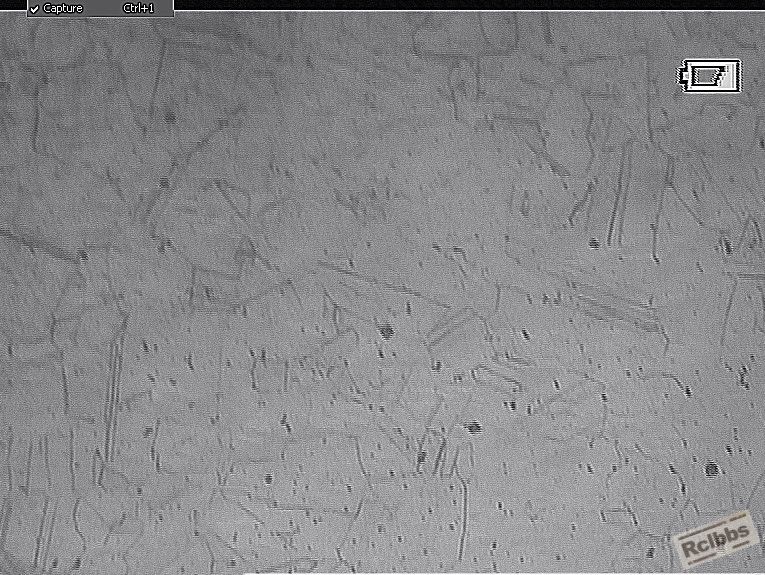

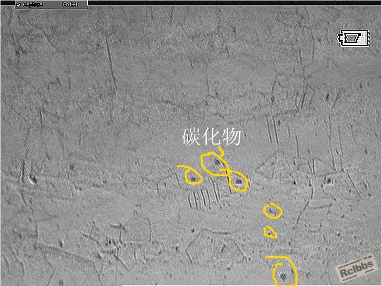

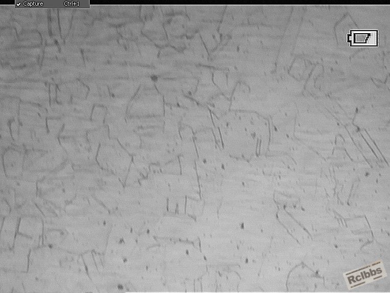

今天做了个奥氏体不锈钢的组织,用10%草酸电解腐蚀,时间大概1Min,电压5~6V.  欢迎点评!
100倍
