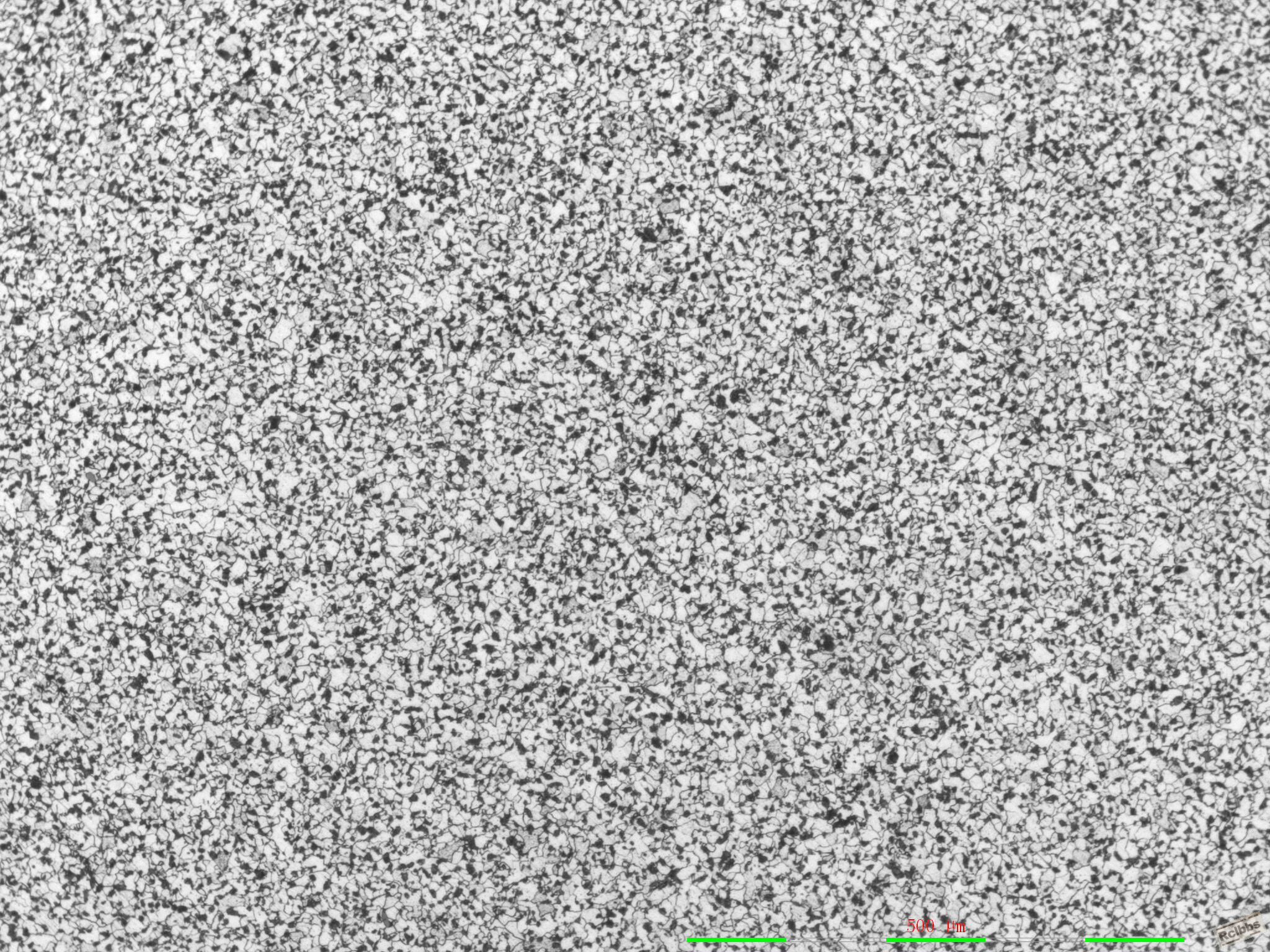

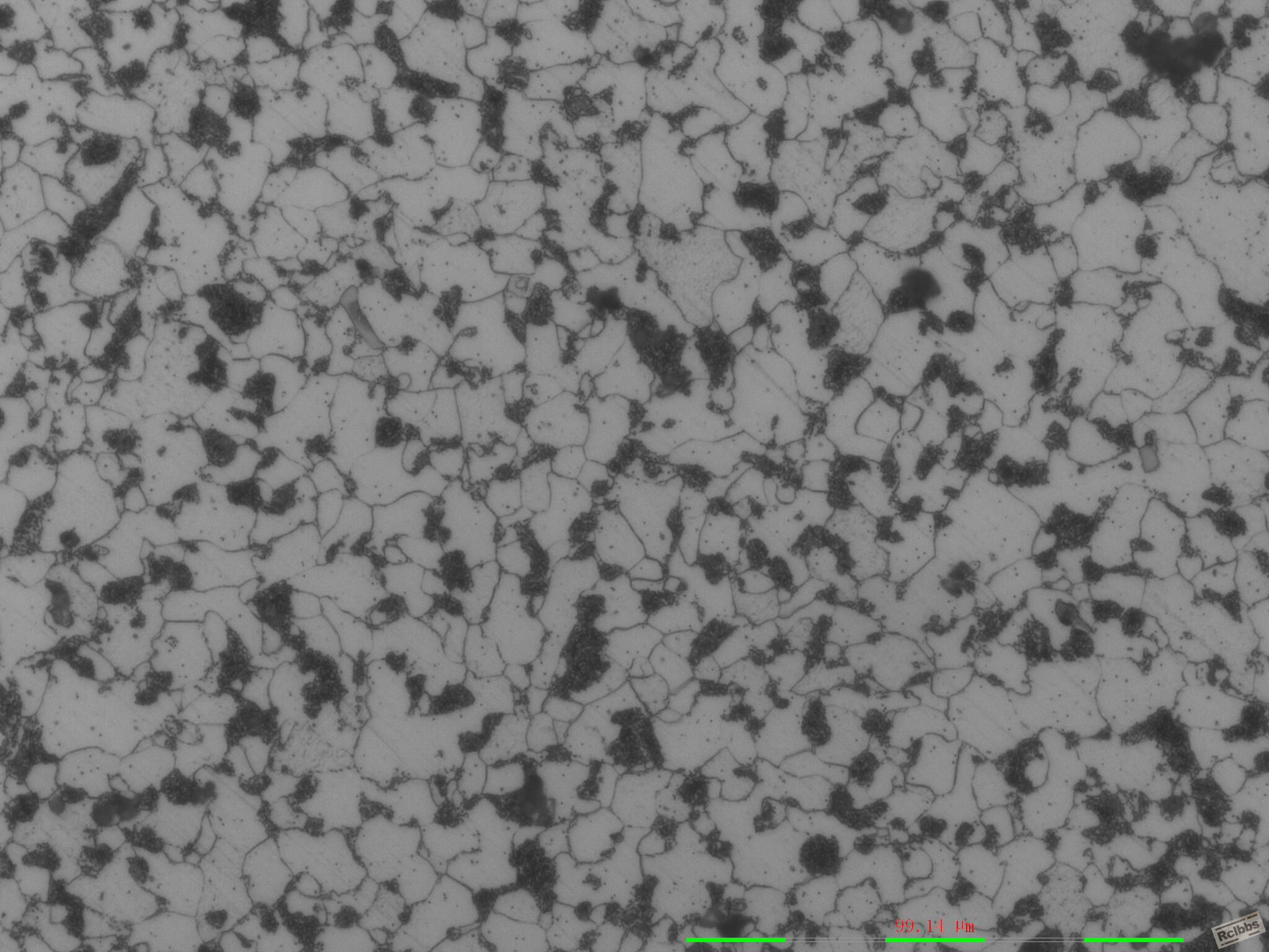

低温冲击基本与金相和晶粒度直接相关,这是对的,但我们遇到这Q345E时发现晶粒与组织都很均匀、细小。我拍了冲击-40℃只有6J的金相照片, 大家帮忙看看这金相有什么不对??请仔细分析。谢谢
Q345E-40℃冲击6J 100x
Q345E-40℃冲击6J 100x
Q345E-40℃冲击6J 500x
Q345E-40℃冲击6J 500x
