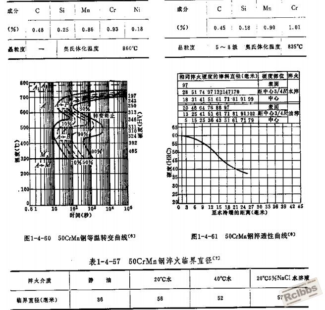

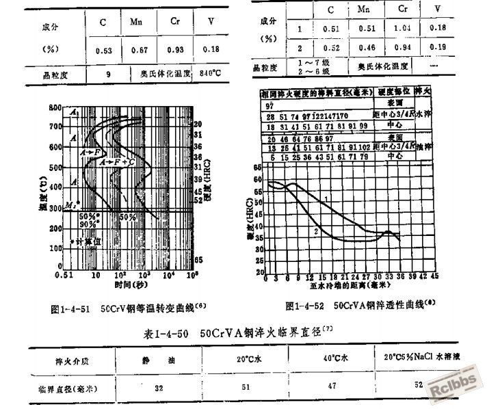

发表于 2012-5-31 10:51:47 | 显示全部楼层
50CrV的有,55CrMnSi的没有,看到有一个50CrMn的。
