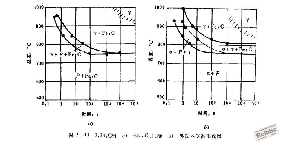

完全奥氏体化时间,具体的数据需要试验,这需要检测奥氏体含量的设备。
奥氏体化包括成核、长大、剩余碳化物溶解、奥氏体均匀化四个过程。建议看书,推荐赵连城主编的金属热处理原理第二章 奥氏体等温形成图.jpg ,没有20CrMnTi的具体数据,但是已有的数据,如图多不超过100000s(27分钟),个人估计从保温(850至930℃之间)开始(我不是理论工作者,说的不对请谅解),半个小时就够了,你只需要估算进炉加热和透热的时间。
备注:上面的没有考虑合金元素均匀化的过程。
