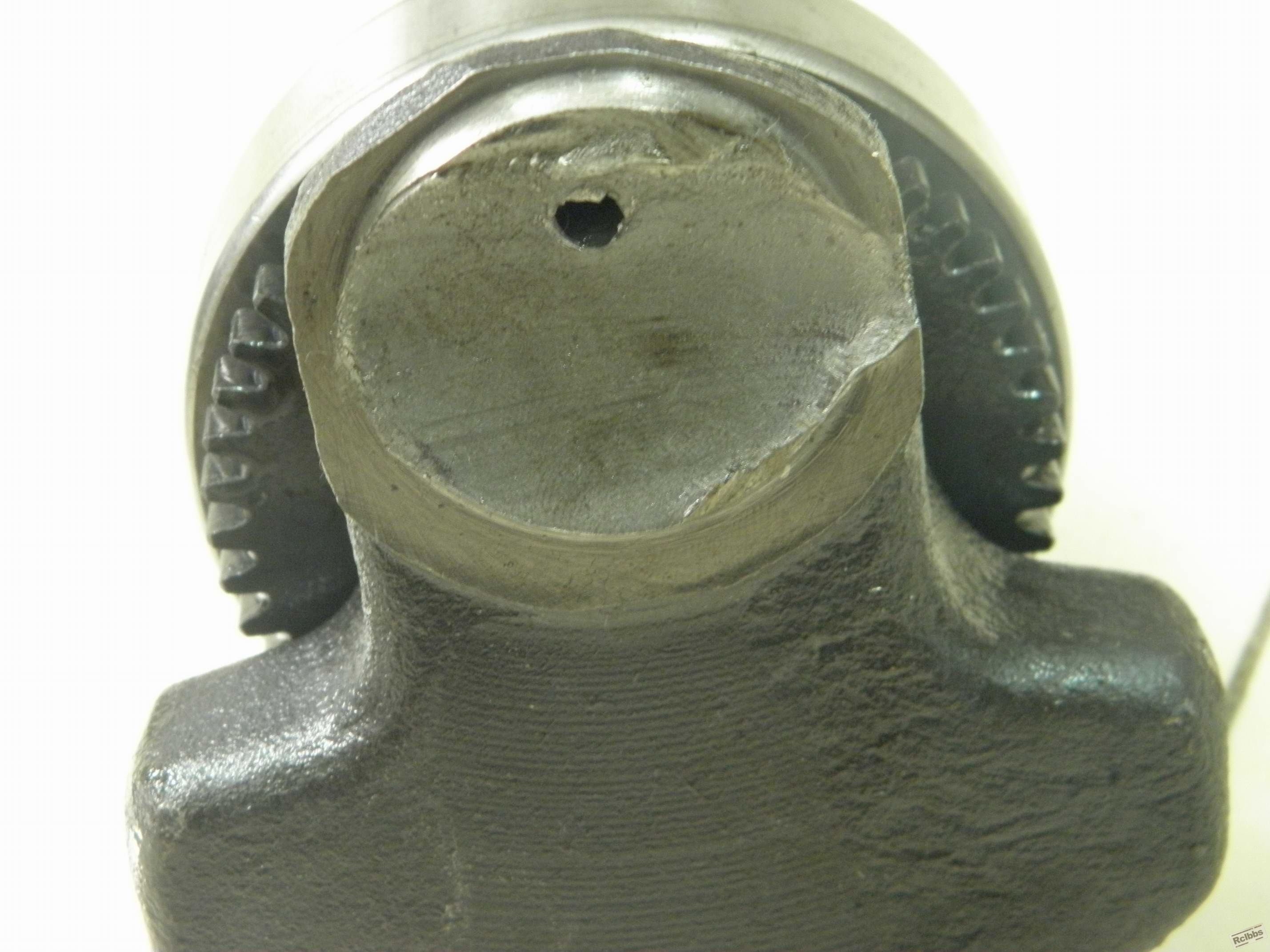

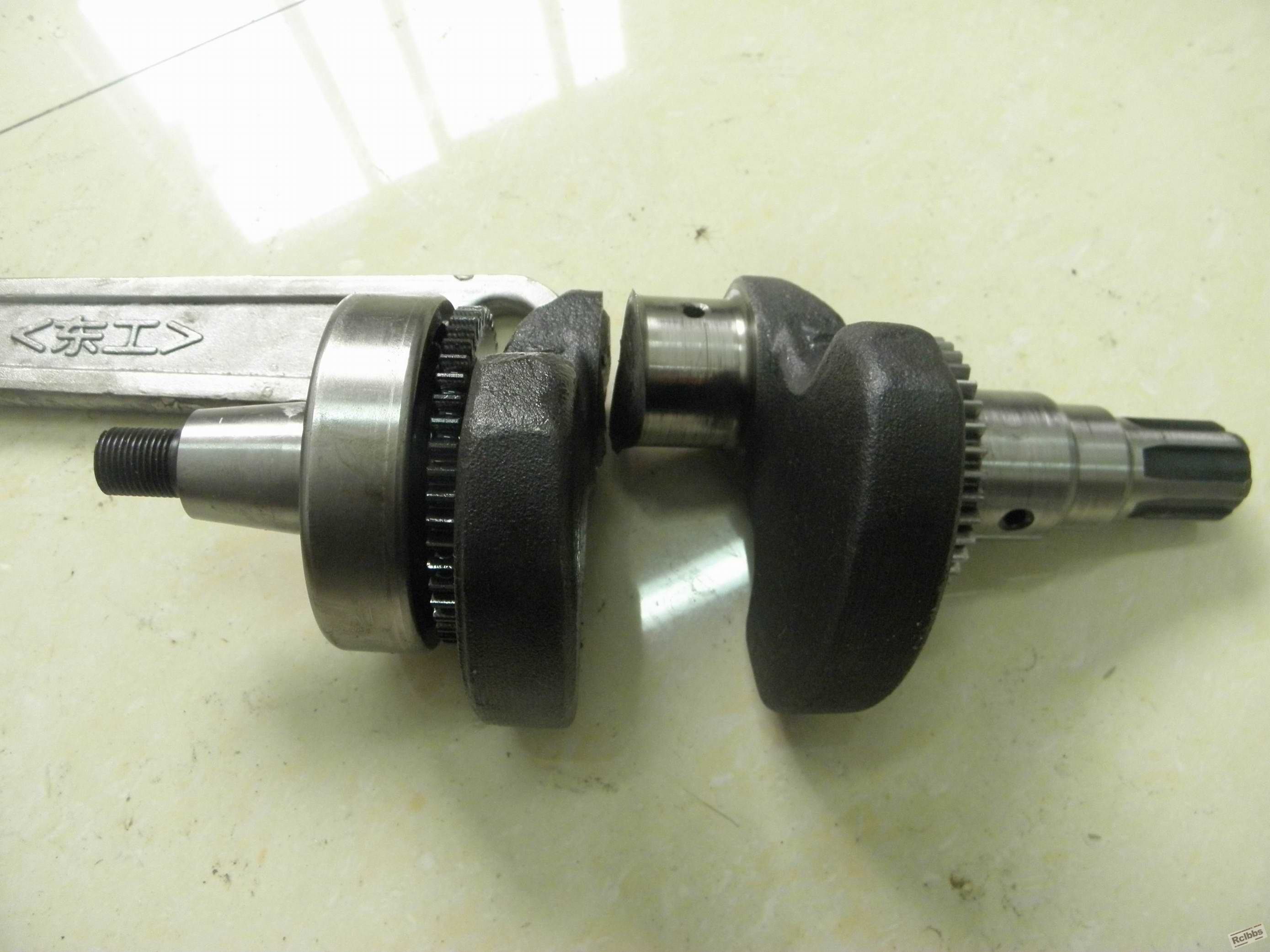

材料是40Cr,热处理是调质加氮化,柴油机曲轴机器出厂不到1个月曲轴就发生断裂。 麻烦各位高手看看。

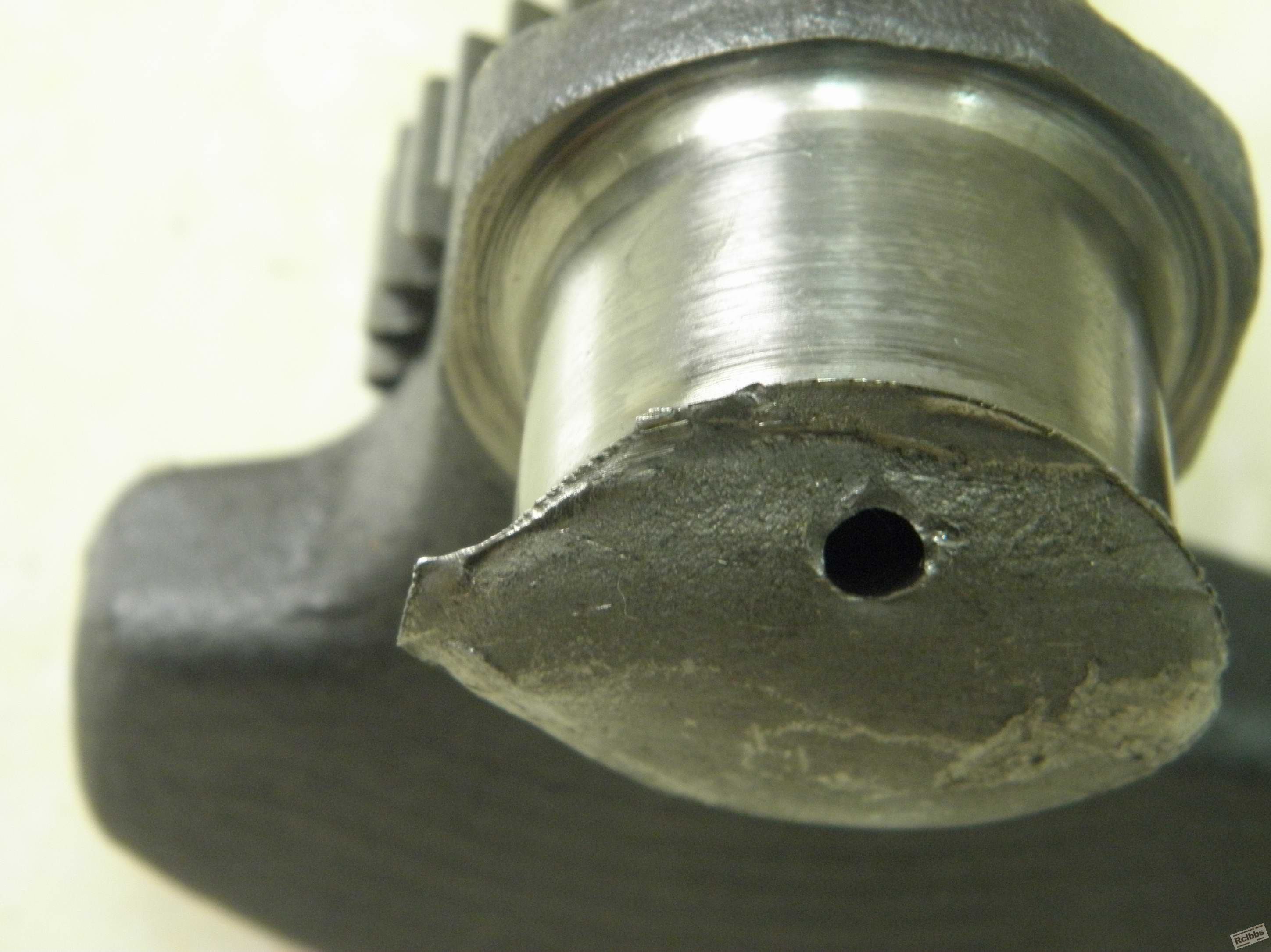

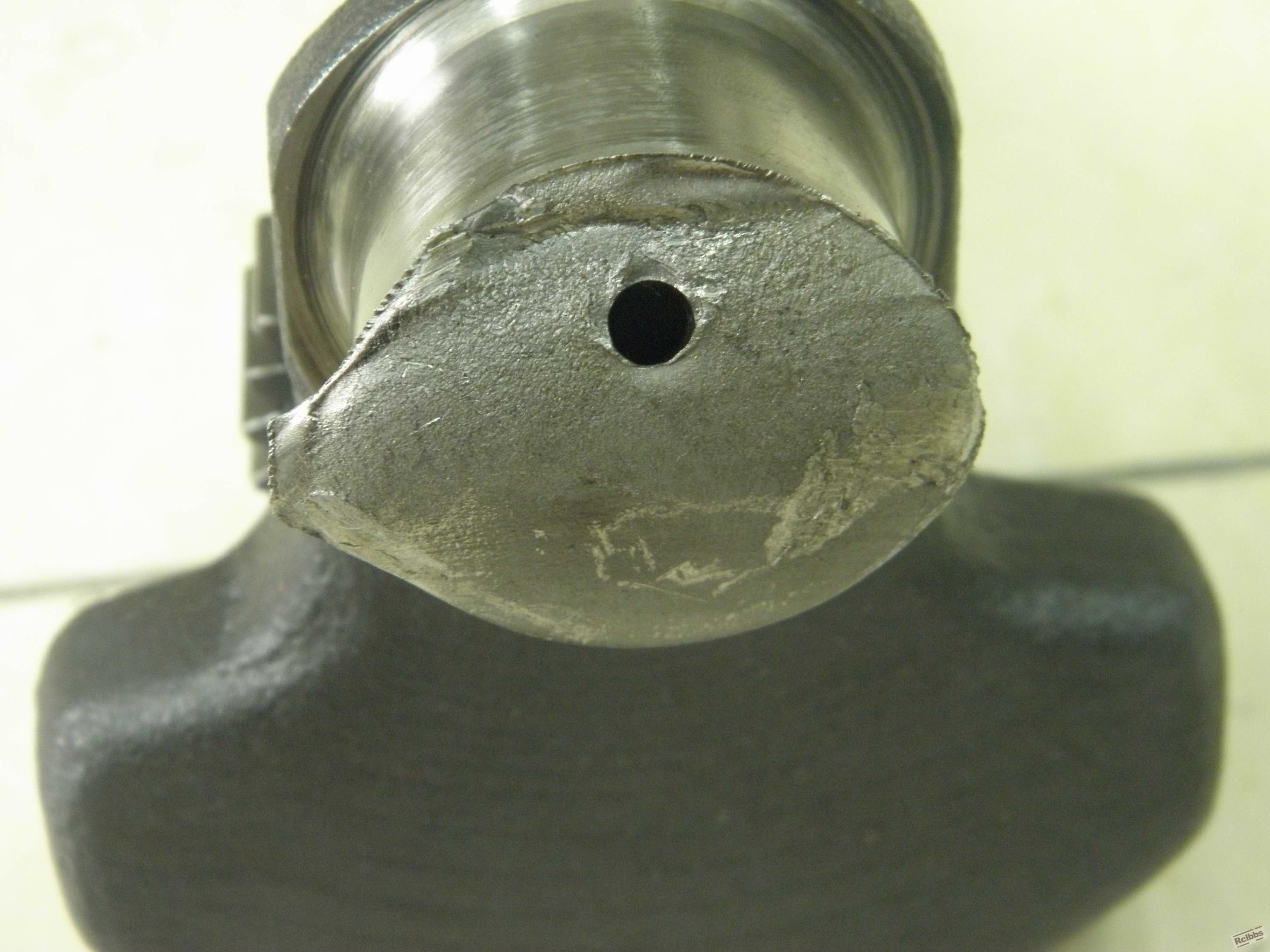

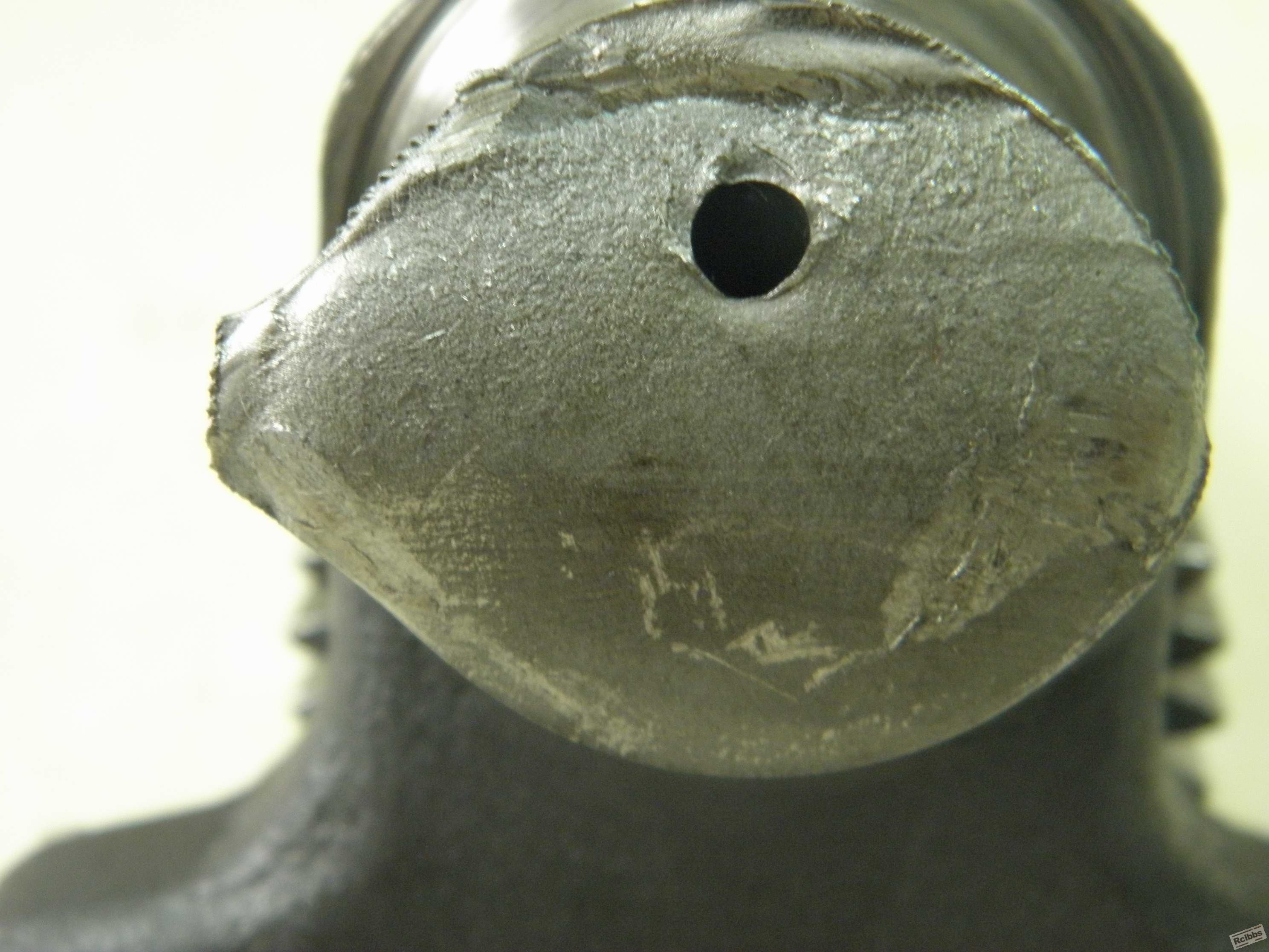

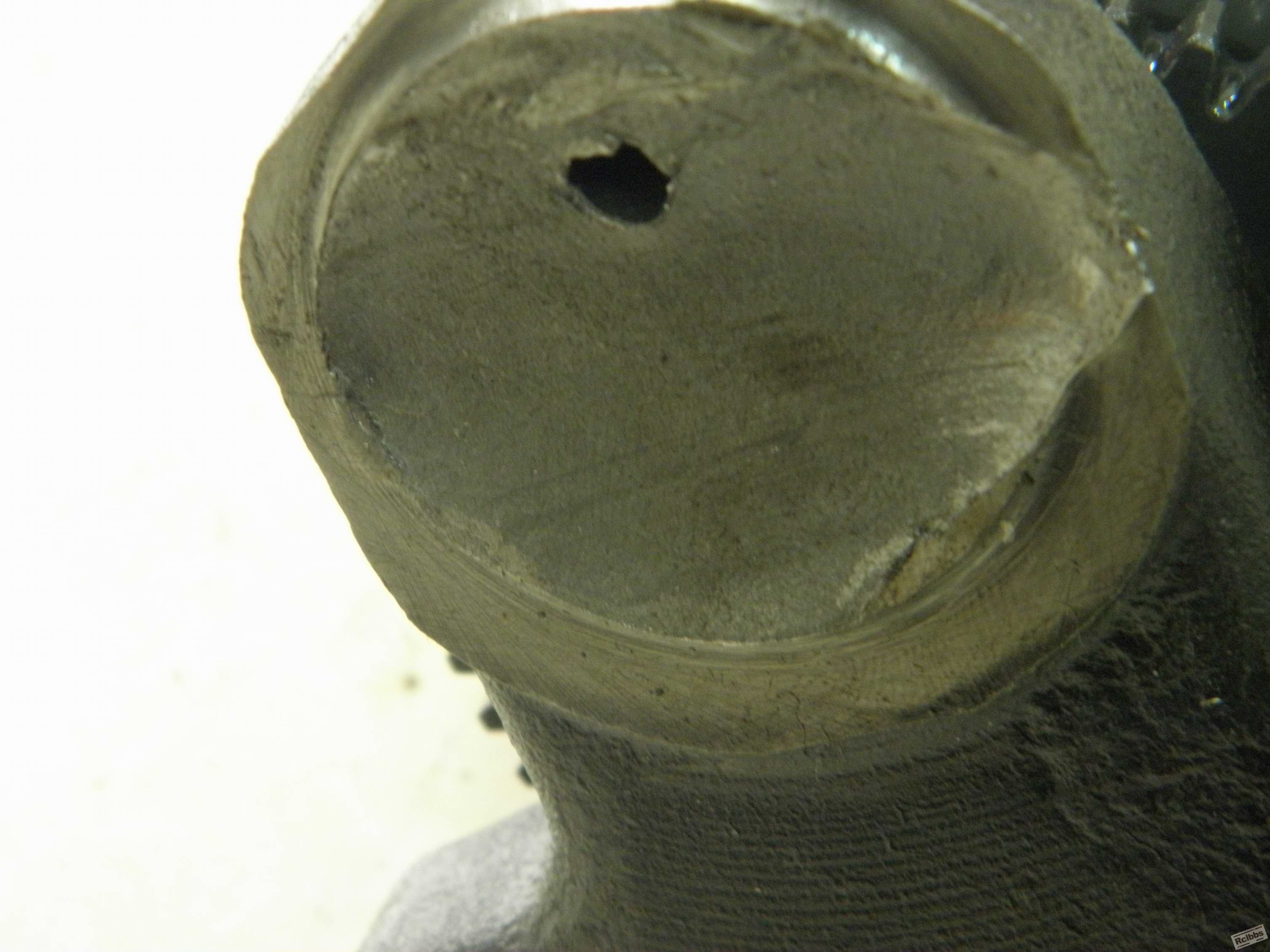

断口拍得不清晰。
换几个角度多拍些照片,注意用光。
发表于 2012-6-5 22:46:14 | 显示全部楼层
你先用断口分析法找出裂纹源,拍几张照片发上来。
发表于 2012-6-9 14:37:49 | 显示全部楼层
从现有图片看,是疲劳断裂,疲劳源可能在曲柄那一侧,单向弯曲应力,应力应该比较大,图片不能提供是否有旋转因素

发表于 2012-6-9 15:05:15 | 显示全部楼层
zHANG_999567 发表于 2012-6-9 14:48
是锻打的毛坯吗?可能材料或锻造有问题。
从断口看,曲轴属疲劳断裂,裂纹源位于曲拐与连杆轴颈交接的R角处。此处也是锻造缺陷较易产生的地方。

发表于 2012-6-14 16:34:54 | 显示全部楼层
疲劳断裂,裂纹源位于照片的下侧,在该处的不同角度多拍几张,尤其是R角处。

发表于 2012-6-24 01:05:31 | 显示全部楼层
这个是单缸小柴油机的曲轴吧?建议楼主了解该柴油机的使用情况,是否过载,该曲轴的设计安全系数是多少?自己再仔细用放大镜看看断口,确定是早期疲劳断口还是脆性断裂。然后对断口进行SEM等分析。

发表于 2012-6-25 08:09:15 | 显示全部楼层
断口存在疲劳痕迹,属于疲劳断裂。
该产品分析首先需要检查一下断口部位R角是否符合图纸要求,R角小或刀痕严重易产生疲劳断裂。
其次分析一下金相组织吧,包括硬度、金相、强度等等方面的参数。
失效分析首先需要掌握失效的第一现场,仅仅分析一个件很难找到失效原因。
