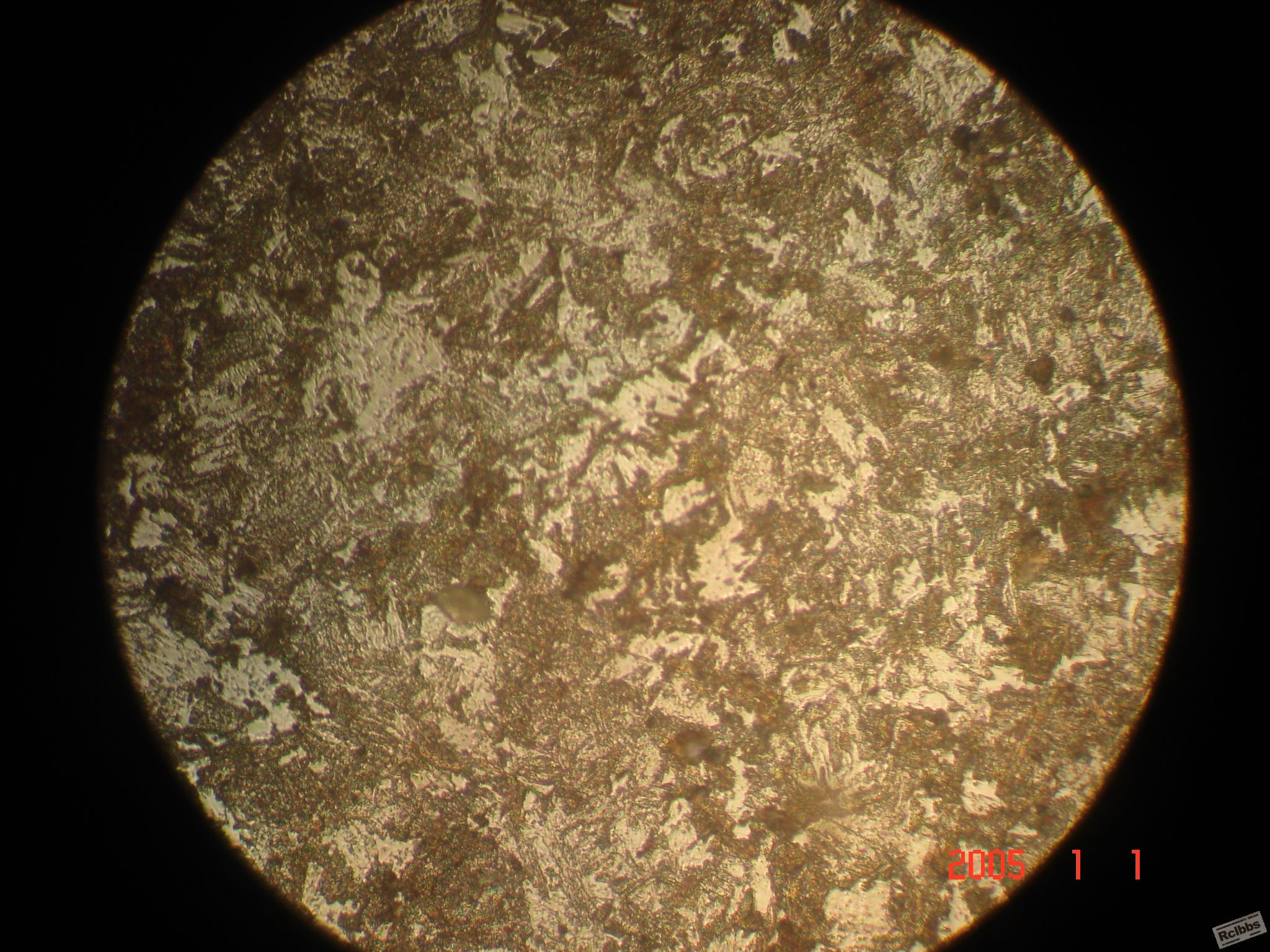

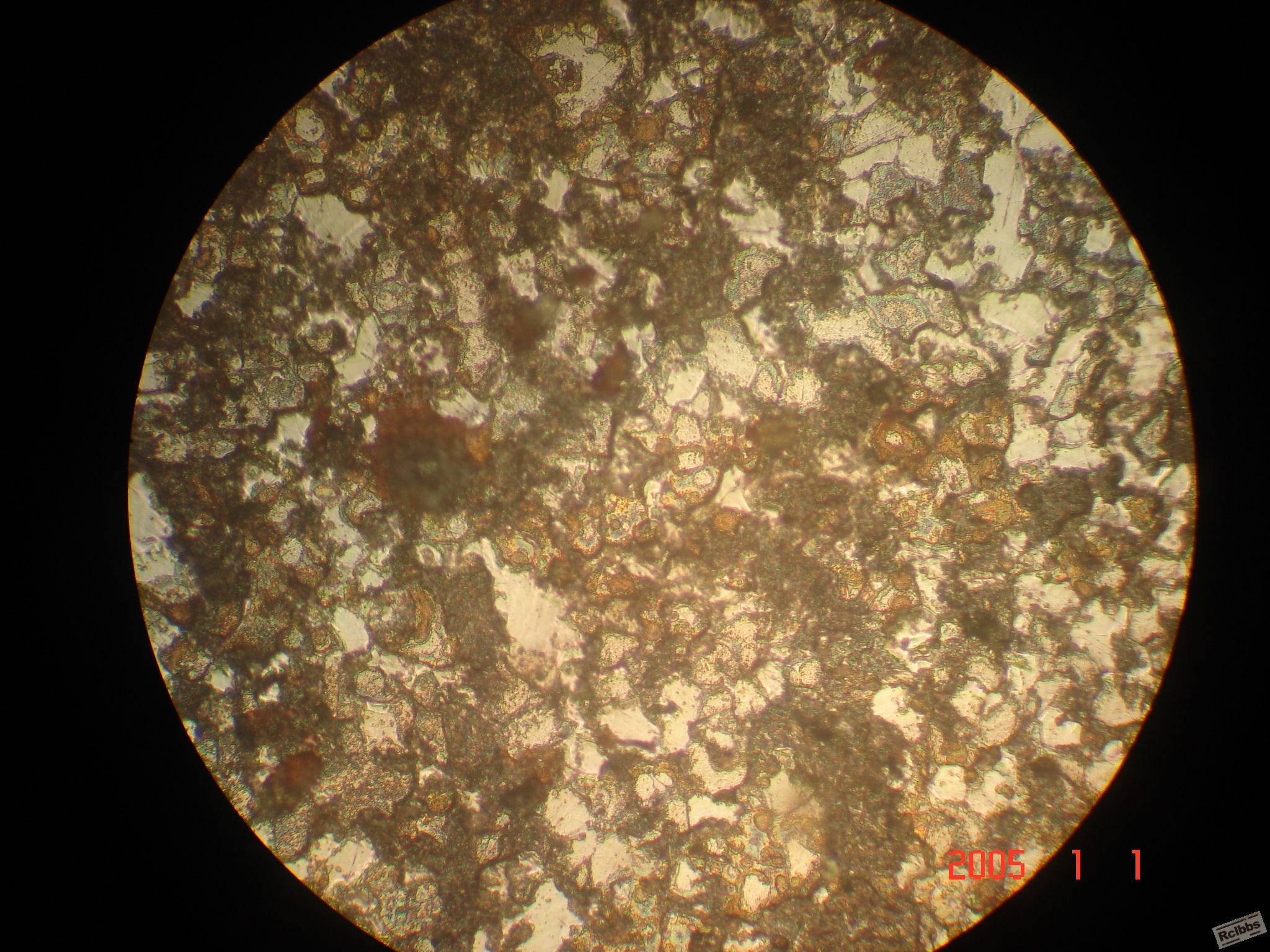

如题,大家可以帮我分析一下这两张金相图片的组织结构吗?
一个是没有经处理的20Mn2,一个是20Mn2 870摄氏度完全退火的
谢谢各位大神

建议重新制样,用500倍拍照发上来。
发表于 2012-6-7 15:39:20 | 显示全部楼层
制样不好不知你放大多少倍,如果想分析金相组织必须是在高倍下观察。
发表于 2012-6-6 21:56:31 | 显示全部楼层
第一张应该是苦味酸腐蚀的吧?过头了~
第二张感觉不像完全退火组织。冷速太快了。

试样制的不是很好,看不清楚,上在有许多水渍
