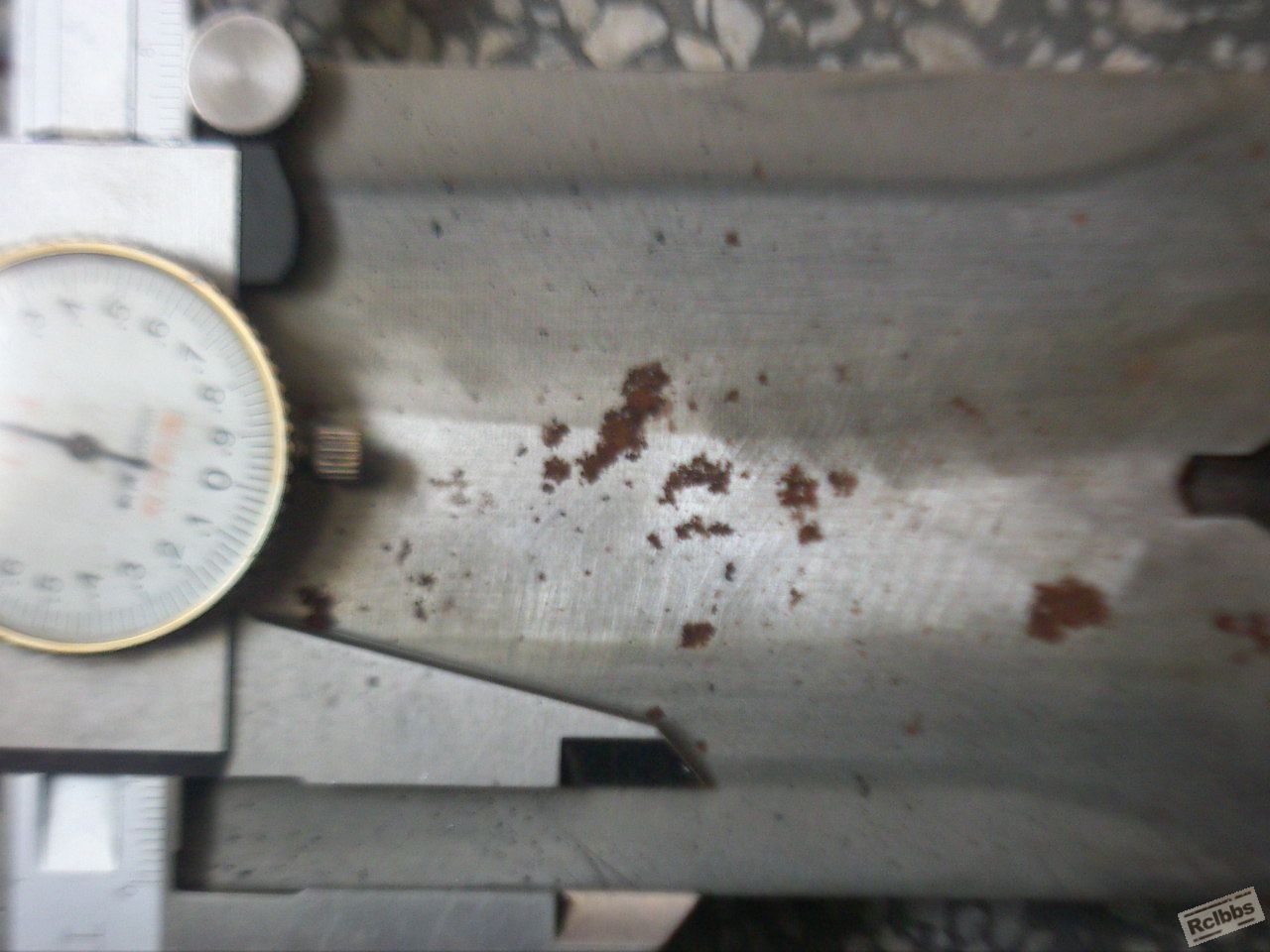

发表于 2012-6-6 18:36:43 | 显示全部楼层
工件融化?没那么容易,要求深层6--8毫米,线切割之后发现深层只有4--5毫米,显然应该在原有基础上减小频率,以增大层深。或者增大间隙,用长时间小频率加热的方法,使透热层加深。

发表于 2012-6-6 10:03:01 | 显示全部楼层 |阅读模式
最近有个产品,35MNB材料,先调质后中频。调质不必细述,客户要求产品单肩感应淬火硬度50--55,深层6--8毫米。我用PAG水剂表面淬火后,表面硬度53左右,但是线切割之后发现深层只有4--5毫米。我的淬火液温度40°,是否会阻碍淬火深层?如果加长加热时间放低行走速度,我怕把工件融化,还有,把频率调到多少才合适?请教各位了
