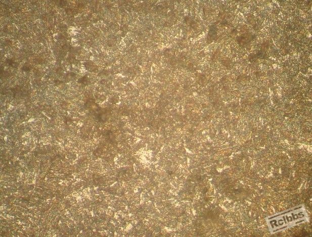

发表于 2012-6-6 12:24:58 | 显示全部楼层 |阅读模式
20Mn2   880水淬+480回火   得出的金相组织,可以帮我分析一下吗
发表于 2012-6-13 15:59:07 | 显示全部楼层
多少倍的照片,我看到有板条马氏体
发表于 2012-6-13 20:17:04 | 显示全部楼层
好像还有粒状的渗碳体
