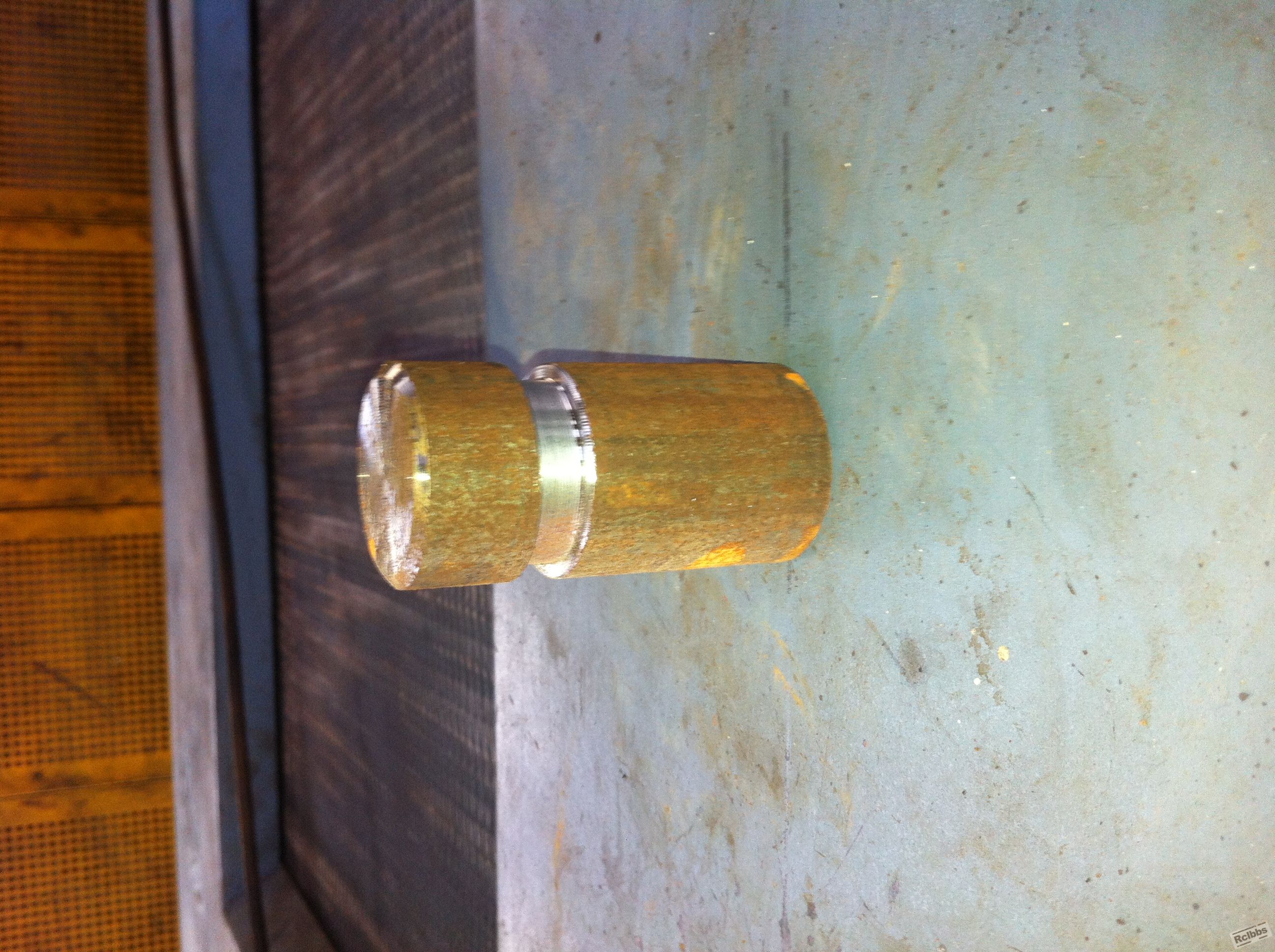

无机淬火液 和 有机淬火液  各有什么优势
我们工厂新回一台网带炉要处理45#钢 定位销HRC45-50 ~ 用KR6180淬火液出现淬火不均匀问题~
目前已经排除搅拌系统循环水问题~ 估计是淬火介质

楼主 看了你产品的形状  用有机肯定不合适  PAG的单个淬火没问题   一旦批量干活 就会出现软点硬度不均匀等情况(也不知道介质厂家怎么会考虑推荐您使用PAG)
使用无机能够很好的解决你的问题(调配溶度适当的话)-硬度均匀性  产品的稳定性
当然无机对网带炉会有一定的腐蚀  但是本身无机也有一定防锈效果  没有必要过多担心

工艺设备都不会有多大问题  主要还是想着如何解决蒸气膜的问题

楼主 看了你产品的形状  用有机肯定不合适  PAG的单个淬火没问题   一旦批量干活 就会出现软点硬度不均匀等 ...
无机淬火液,淬高硬度的45#钢也可以嘛?我们这个产品要求的硬度是HRC45-50

这个简单,完全没问题。类似产品做的还是比较多。

无机盐冷速极快,冷却性能比水快,淬透性好但极易开裂,不好操作;有机淬火液冷速介于油与水之间,有机淬火液循环很重要
