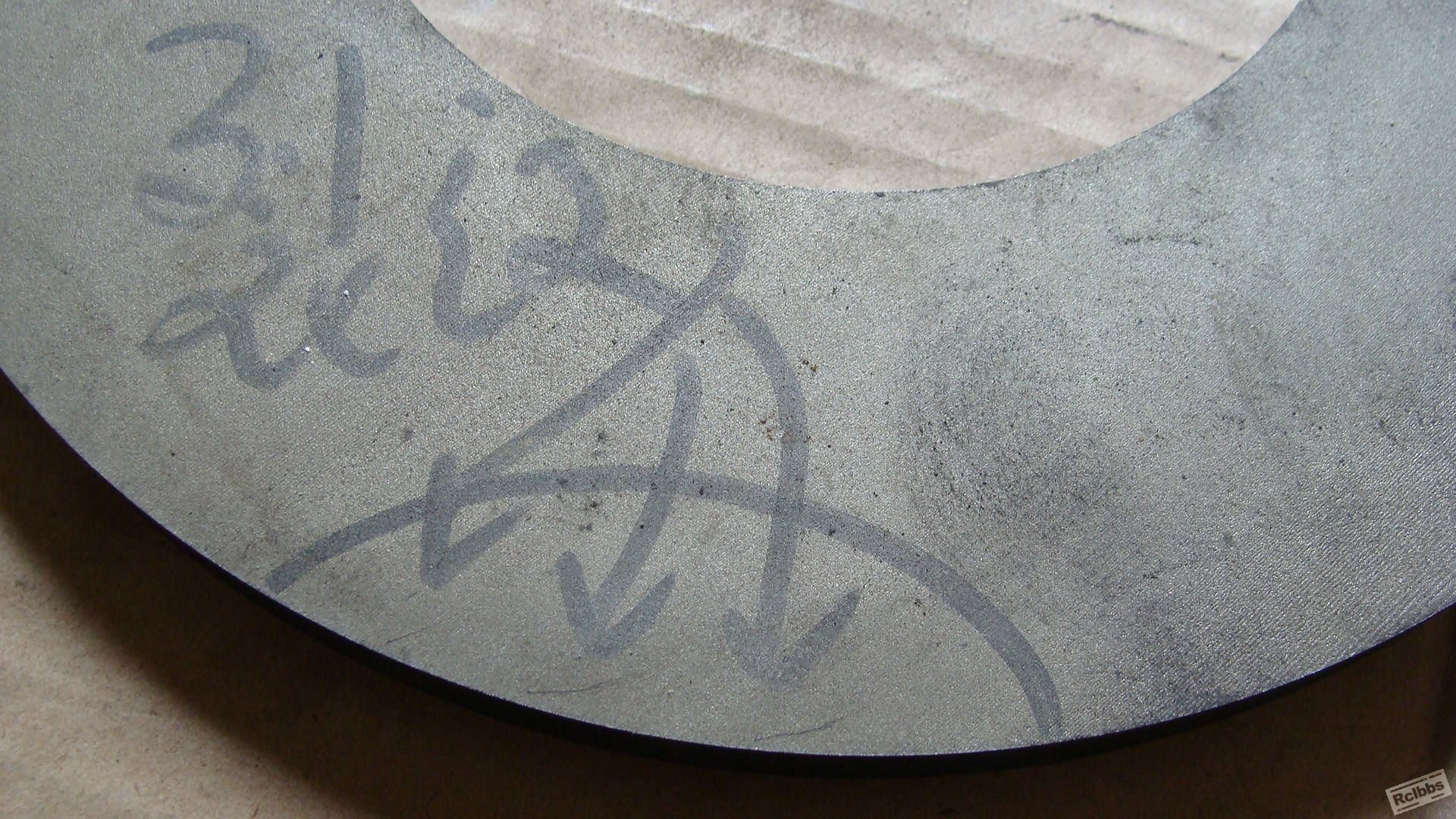

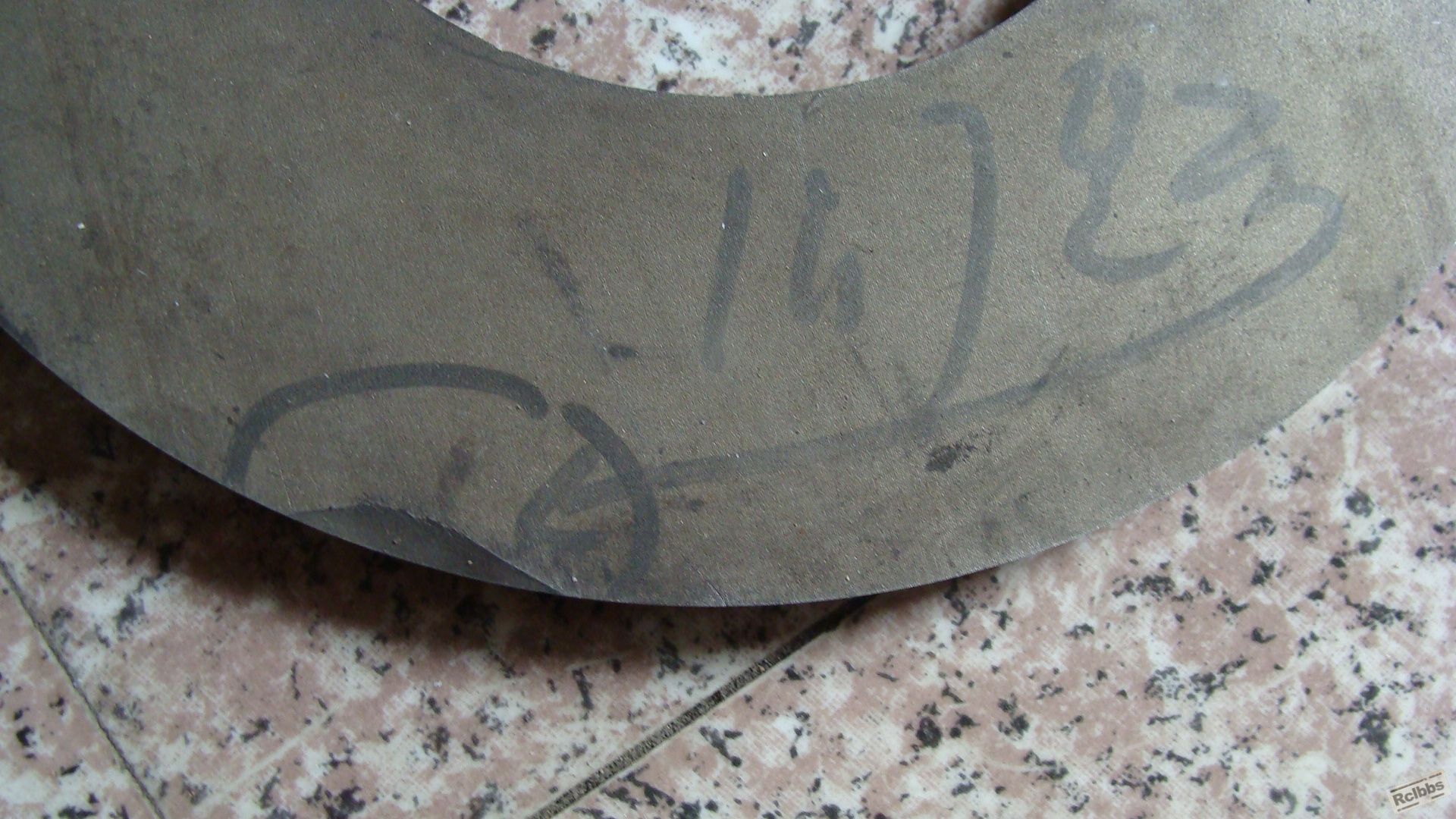

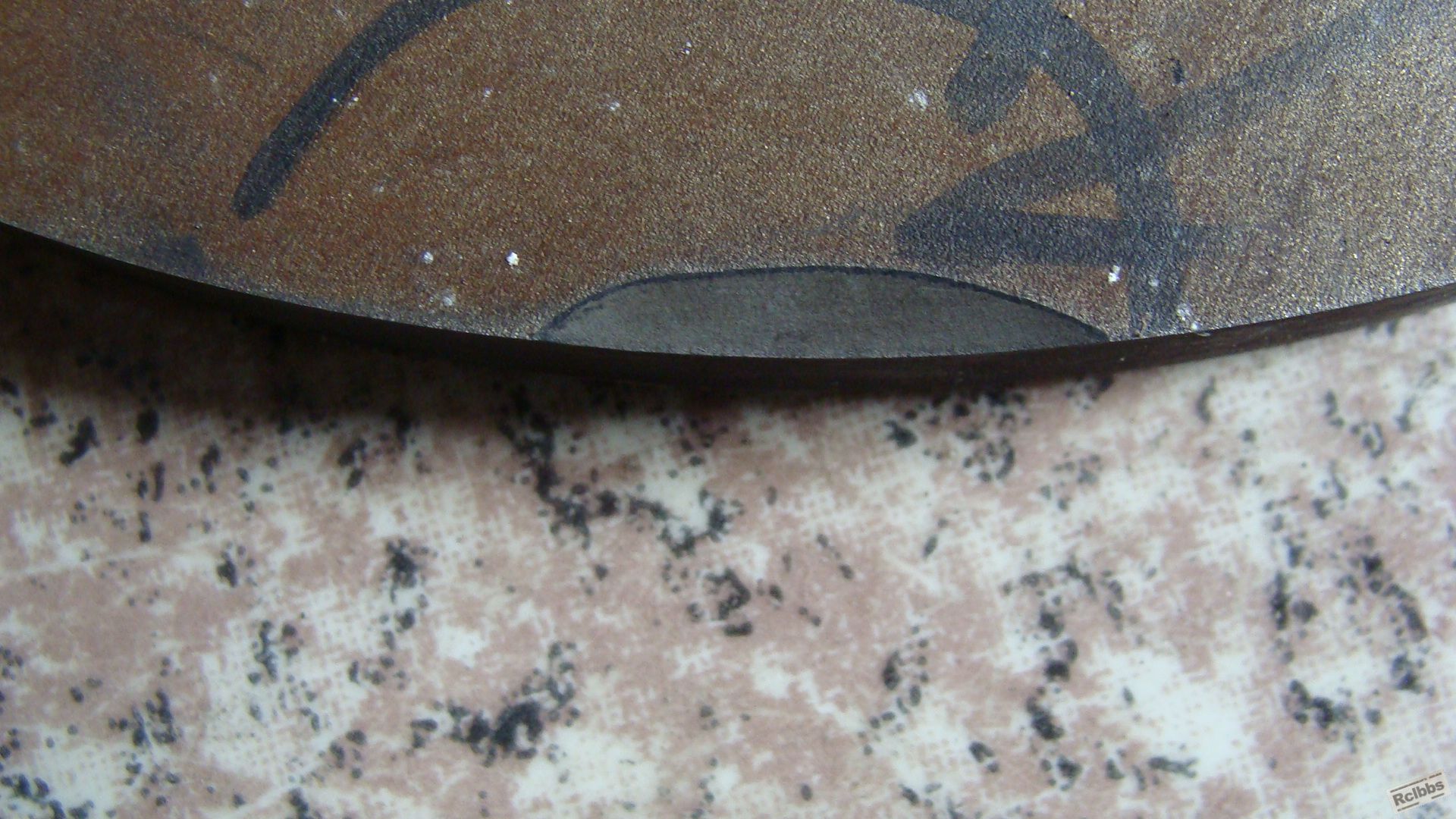

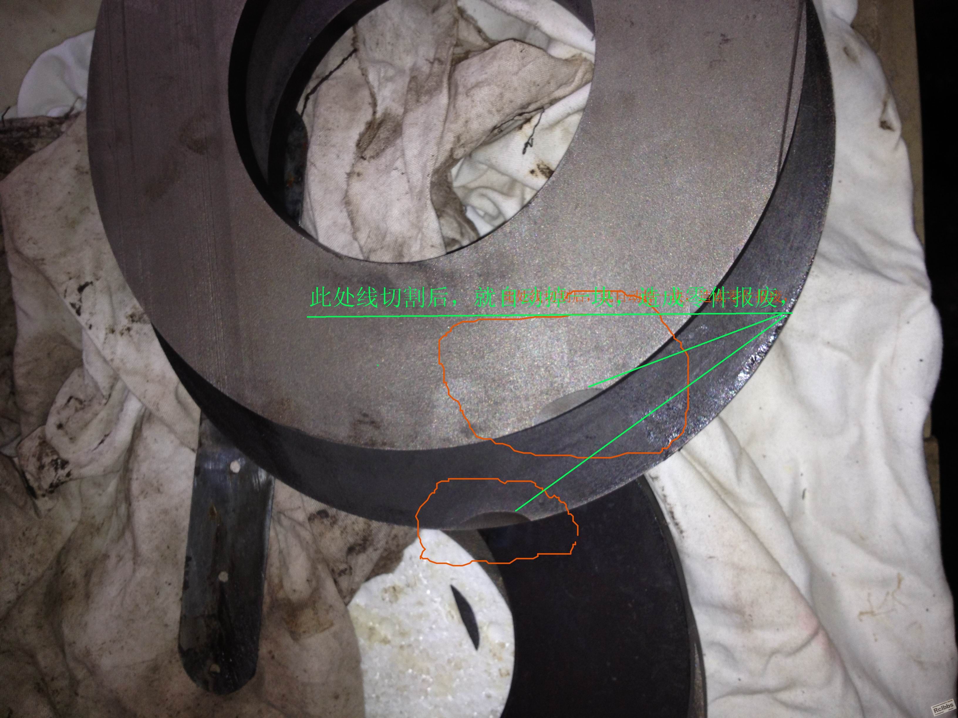

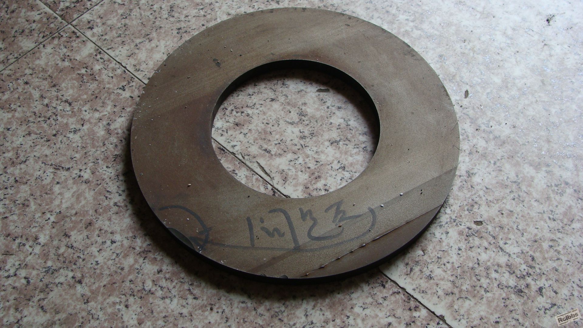

此材料是高速钢W6Mo5Cr4V2  生产过程:原材料-退火-锻打-热处理(淬火+回火)客户在线切割后发现好多如图所示的质量问题

 楼主| 发表于 2012-6-9 11:17:33 | 显示全部楼层
请专家,前辈们快帮忙分析分析了,谢谢!急

发表于 2012-6-9 13:41:10 来自手机 | 显示全部楼层
回火不到位,线切割的热应力造成开裂

 楼主| 发表于 2012-6-9 15:06:26 | 显示全部楼层
谢谢大家,发现着10件都有一个规律就是只要线割过的面就出现以上质量问题,为啥呢?请大家给指点指点,金相取样怎样取更好些呢,因裂纹很浅,怕一磨就没了
发表于 2012-6-9 15:13:53 | 显示全部楼层
高速钢要对其锻打后碳化物形态和分布进行评价,最好正火后再进行淬火处理,回火不充分内应力消除不彻底,在加上碳化物形态不理想,线切割过程很可能开裂,

从断裂形态看,碎块是“崩”出来的,属于自由脱落,没有一点牵挂,就像“秋风扫落叶,风留树不留”的感觉。工件表面积攒了太多的压应力,在薄弱环节(断口处)得到释放,主动生的去应力槽,就像“小三出去,屋里太挤了”的感觉。
