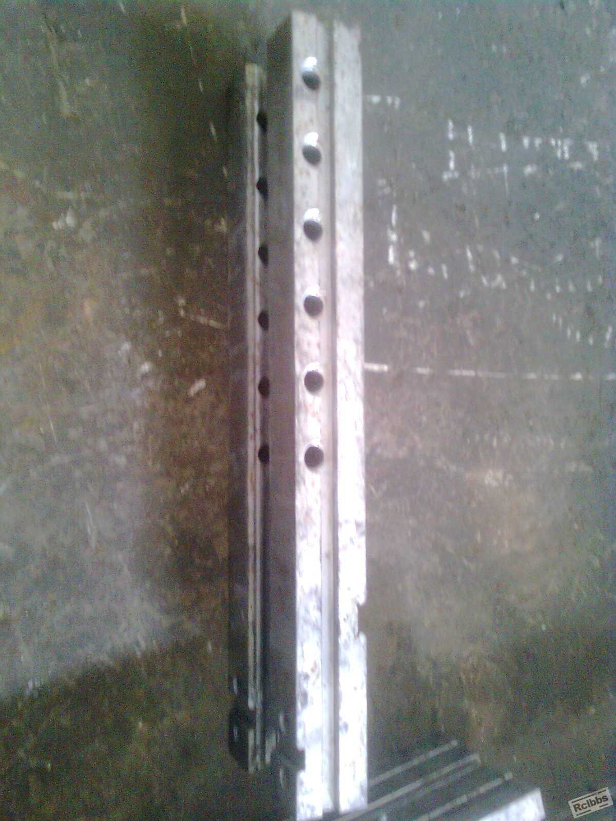

该产品渗碳处理完成后变形较严重,一炉装了48件,平行超差就有30多件,装炉方式如照片样子摆放三层,(工艺要求变形量0.3mm,现在变形基本在0.6mm,变形都是如第二张附件所示形式两端上翘),是不是工件上孔太多造成的吗?,工件热处理工艺为:强渗:925 CP1。1% 270min;扩散:925 CP0.95% 140min  淬火:850 CP0.85%  40min    材料为:20CrMnTi  热处理设备:汇森多用炉,淬火介质:KR228  油温:40  淬火后进行清洗,低温回火。

也许我的理解能力不够,没能看明白你的装炉方式,到底是竖装的还是横装的,你的这个工件受结构形状和工艺孔的影响会容易变形。不知你的毛胚的成型方式,锻件?圆钢?工件尺寸大小?
如果是锻件毛坯充分正火,精加工后去应力,(如果那些孔不需要渗碳的话最好渗碳后在加工,然后淬火)降低渗碳温度,制作工装装炉方式采用竖装,降低淬火温度,提高油温,降低搅拌。变形应该可以减小。

除了楼上高工提到的以外,我觉得此件应该需要竖放为好,同时如果工件上的孔可以堵死那么最好堵了!淬火温度可以降低至800-820度,淬火油如果不能更改,那么可以提高油温至80---90度,搅拌不开淬火!
发表于 2012-6-9 20:03:18 | 显示全部楼层
科润的228低温阶段冷速太快了。建议升高油温至80°C。

  个人感觉是零件结构因素造成这样的扭曲,与上翘。长宽比大,且中间是凹的。想想办法,应该是可以克服的。不行就校正了。

已经淬火的产品只能校直了,但容易在孔处开裂,力度不好控制。

用螺旋压力机,百分表,带温(油热180度)校正,加温度定形。

装料采取垂直吊装,淬火830度,油温80-90度,应该合格。你试试吧。

我个人认为即使使用冷速慢的等温分级油,也难以达到变形的要求,主要是受零件结构的影响。如果可以竖着淬火或许能达到技术要求,否则比较难。

你说的对,竖着放要比横着放好的多。
发表于 2012-7-17 09:05:00 | 显示全部楼层
**装料方式采用吊装!
** 如此多的孔,进炉前做个去应力,同时渗碳之前加预热;
** 淬火最好采用高温油试试(120度或150度),至于减小搅拌,升高油温 ,这两种方式对于你这种产品意义不大,并不能较小冷速多少!

竖直挂装,两端固定在料具上,孔上螺钉或石棉堵塞对渗碳淬火后工件变形应该有改善。
发表于 2012-7-17 13:40:18 | 显示全部楼层
竖装,提高油温或用高温油淬火,降低淬火温度,孔内无渗碳要求最好堵孔。这些都是可以很容易做到的,而且有效的减小变形,热后加上校正,变形满足图纸的要求绝对的OK。
