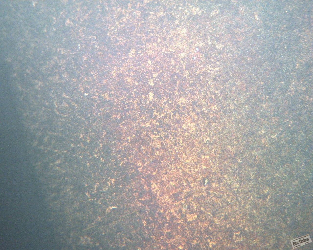

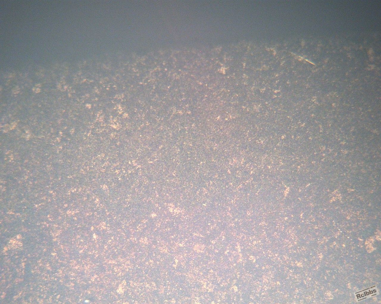

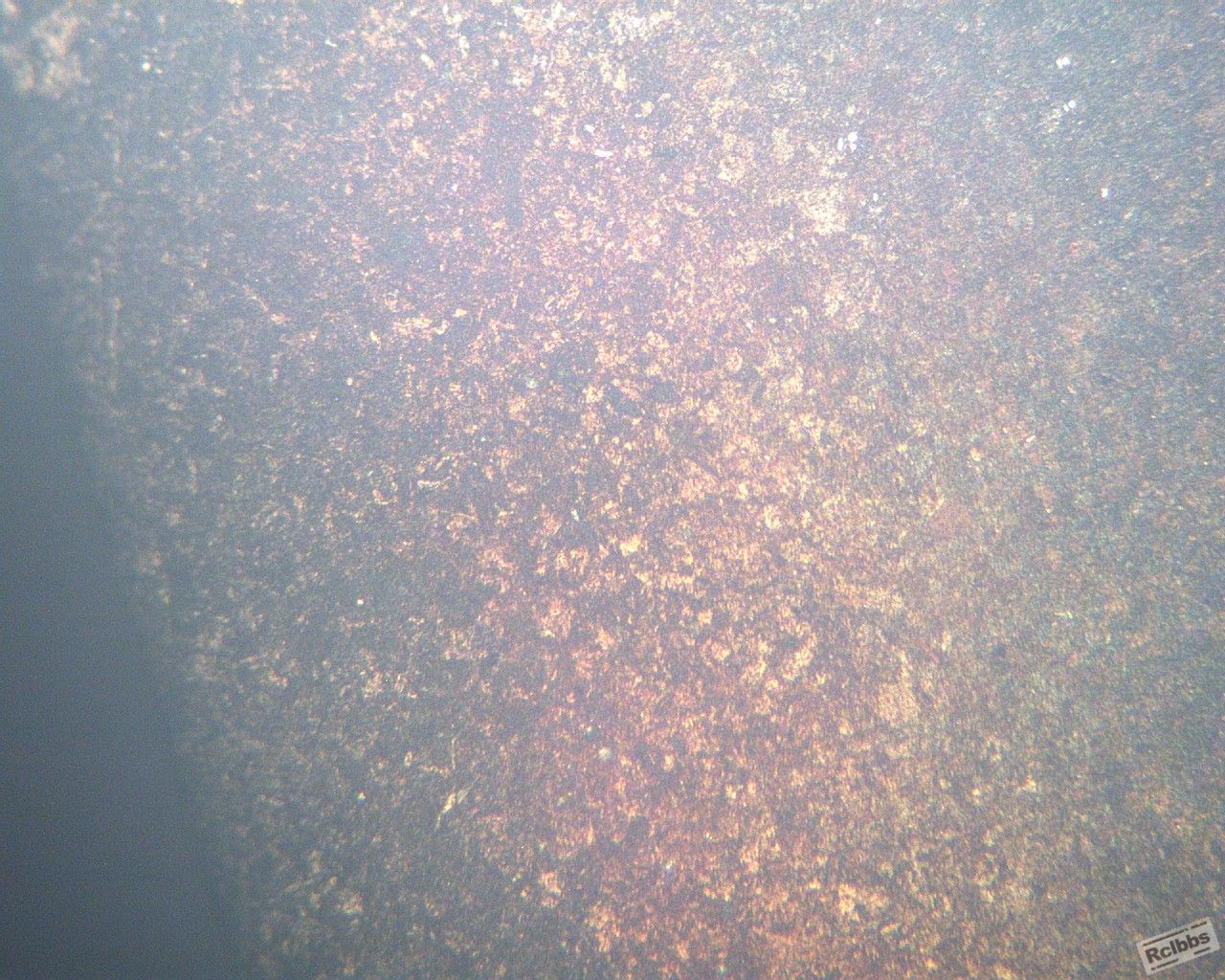

看的不是很清楚  先说说材质是什么的   工艺过程
 楼主| 发表于 2012-6-12 21:40:17 | 显示全部楼层
你好,20CrMnTi   920℃渗碳中冷+840℃淬火+200℃回火  渗碳层硬度只有48左右,是不是残奥过多,上边是100倍的照片,四百太模糊没照,多谢

渗碳层深度多少,是不是碳势低了,具体说明白点

淬火硬度是多少   看看有没有脱碳层
渗层有1个mm左右,碳势低了能在金相上反映出来不

这个工件时我们老师让我做失效分析的,不知道淬火硬度;脱碳层在100倍下看应该没有吧;我就想问一下为什么在100倍金相下,中间的组织有那么多白色区域,而两边都看起来组织挺致密的?多谢

渗碳层应该是细针状马氏体+残余奥氏体+K,是不是这个组织

中间白色的是没淬透的原始组织,铁素体

你先打一下梯度看看里面有没有硬度  我怀疑可能没淬上火的面大吧  我以前也有过这样的经历  呵呵

楼主,零件的尺寸是多大啊,48也太低了,残奥肯定有,但不至于48啊。碳浓度不够或是余温高了形成自回火吧。重新加热2件淬火吧,一件正常淬火,一件水淬油冷,水冷如果效果好那就是碳浓度不够。

心部硬度四十左右,有上贝氏体和粒状贝氏体,从心部看应该是没淬上火,若果真没淬上火,那渗层组织会是什么,多谢

心部没淬上火,硬度会有40多吗?残奥不有问题,可能是淬火温度过低或,油温过高或表面碳含量不够.
