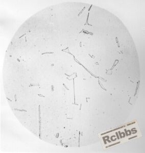

对不起图片批量上传有几张显示不了,只能一张一张来。

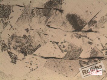

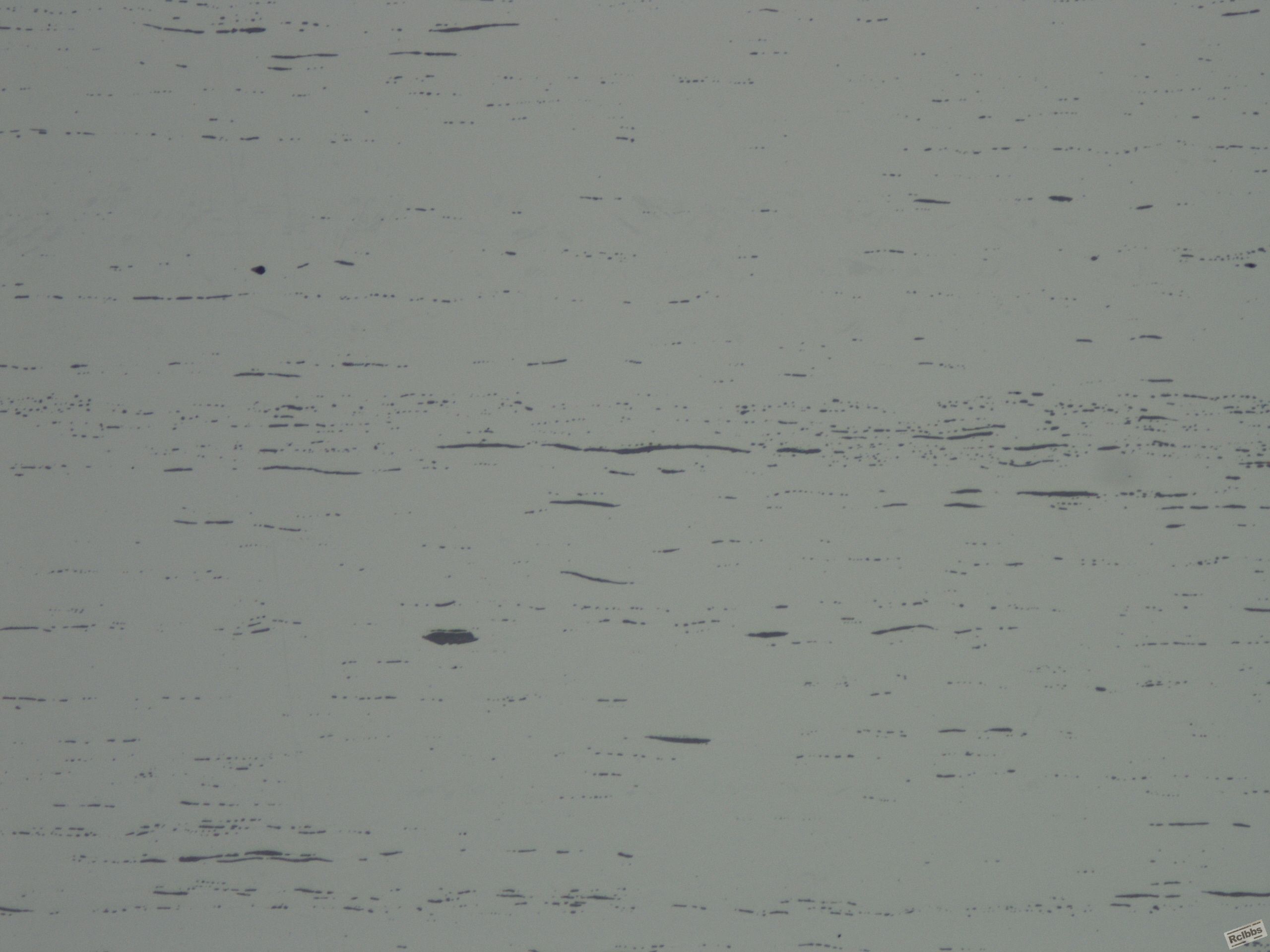

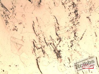

楼主材料是怎样的工艺状况啊?第一张没有什么,第二张看不清,有点模糊;第三张觉得材料本身有缺陷,裂纹?夹杂物?有呈带状分布

材料是304,经过固溶处理,具体工艺不祥,样品是朋友的朋友的,我没做过不锈钢,据说是产品不合格被退货了,希望各位大侠帮忙看看有哪些不合格的情况。
第一张图片中灰色的块状是正常的吗?
第三张细长的一条一条的是夹杂物吗?前面二张也有的。

发表于 2012-6-14 16:56:29 | 显示全部楼层
那带状的是铁素体,没固溶到奥氏体里,这么长的铁素体,就像没固溶一样,难怪被退货。

那么细条状的黑线,是铁素体?不象吧?奥氏体不锈钢金相怎么那么黑?
签到天数: 521 天
发表于 2012-6-14 19:27:17 | 显示全部楼层
这张黑线到象是铁素体。

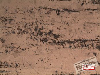

只有一张做的比好,其他腐蚀制样有缺陷。

发表于 2012-6-14 21:07:15 | 显示全部楼层
第一张有形变M,第三张晶界有碳化物析出,结果:没有固溶处理或固溶处理不良。

发表于 2012-6-14 21:36:26 | 显示全部楼层
存在磨样产生的变形层,建议重新制样。

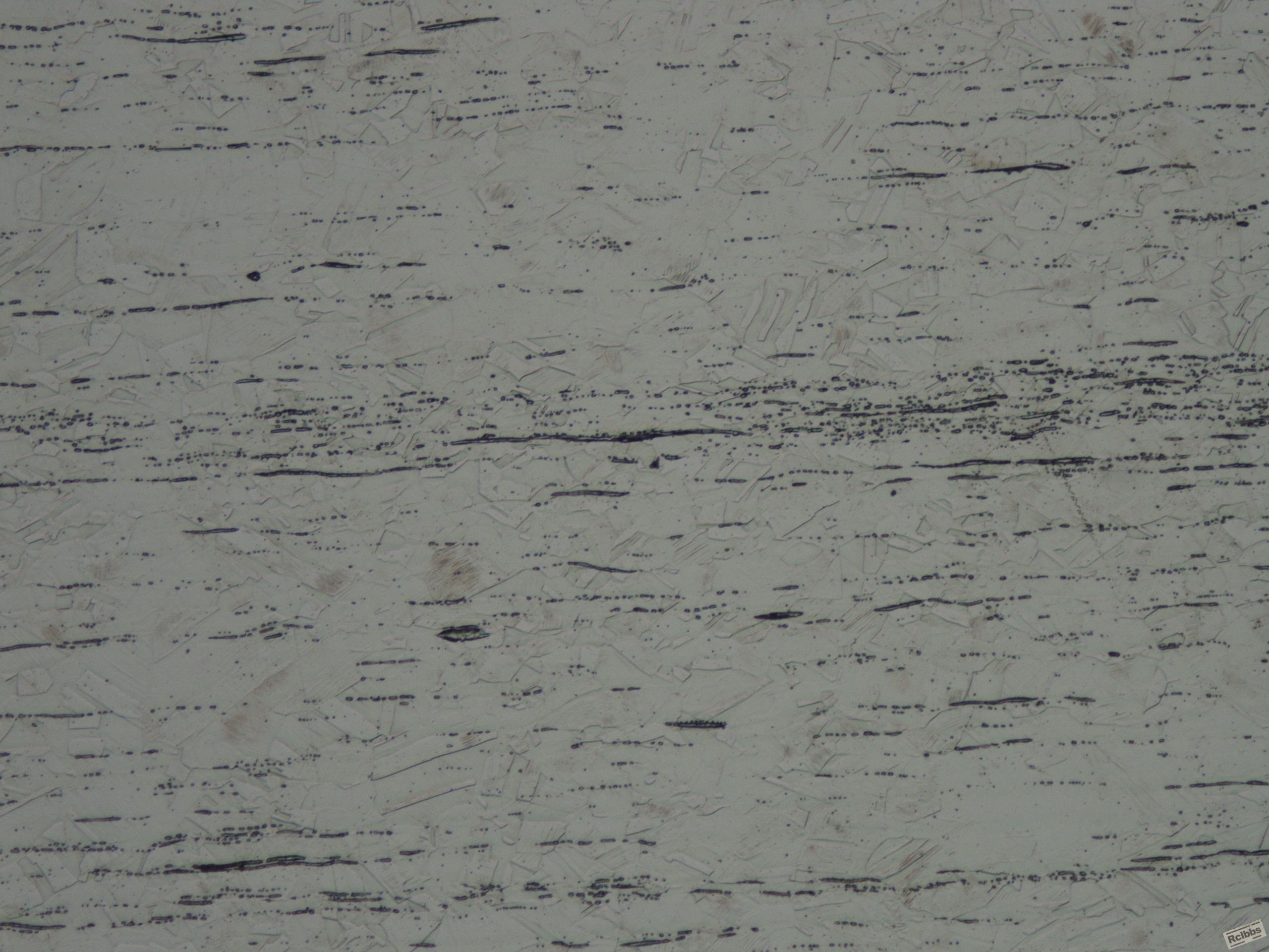

是铁素体,我们那时叫阿尔法相,我估计楼主用氯化铁盐酸水溶液腐蚀的,这种腐蚀法好像很难干净,前几天才到一个非常非常重要的实验室,他们做这个也存在这个问题,说是之个相腐蚀后很黑,不好提取算含量,我建议他试试王水,反正我以前用王水很干净的.铸态a相就这样,有的比这个还厉害,我指长条形的,黑的不算。
看看人家做的,王水腐蚀,是不是很好呀,当然他这个也没固溶好,他这个是江南老05上拍摄的,视场光照还有些不均,不过用的胶片,现在很少见了。

试样制作和腐蚀都有问题

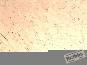

建议楼主使用电解侵蚀的方法侵蚀304不锈钢(10%草酸水溶液),侵蚀效果较好,比较干净、清晰。如附件图片:在同样的位置,侵蚀前和电解侵蚀后。
电解侵蚀后,200x
电解侵蚀后,200x
未侵蚀,200x
未侵蚀,200x
