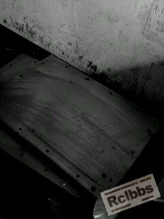

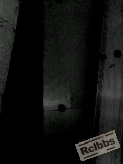

发表于 2012-6-20 11:35:26 | 显示全部楼层
昨天拍的照片,算不算应力过大产生的裂纹
是不是冷却不好造成的开裂那,材质:Cr12

发表于 2012-6-29 18:32:05 | 显示全部楼层
你的产品是不是上磨床磨过了啊,

发表于 2012-6-28 21:22:31 | 显示全部楼层
从裂纹上看,有点像应力裂纹,但也不一定就是因热处理的问题,因工件不是很复杂,最好从开裂的地方线割一块做一下金相,看看到底是什么问题

jsn 发表于 2012-6-28 21:22
从裂纹上看,有点像应力裂纹,但也不一定就是因热处理的问题,因工件不是很复杂,最好从开裂的地方线割一块 ...
料还在客户那里,我们是材料供应商,热处理是客户外委的,还在协商中。
签到天数: 36 天
发表于 2012-7-1 09:51:15 | 显示全部楼层
从图片上看,模具应该是低温回火,应力没有消除,加上磨床进刀量过大,造成模具开裂。
