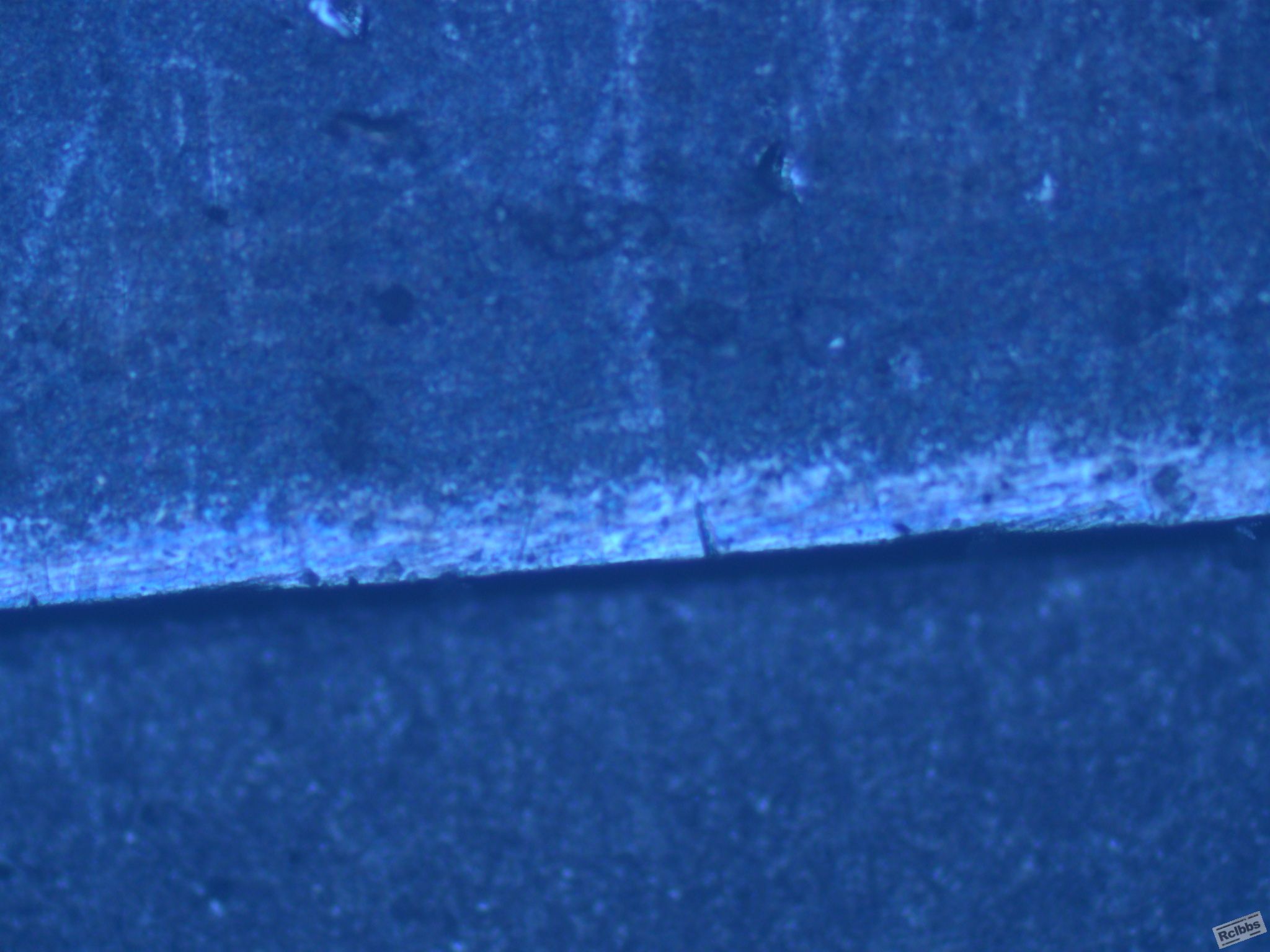

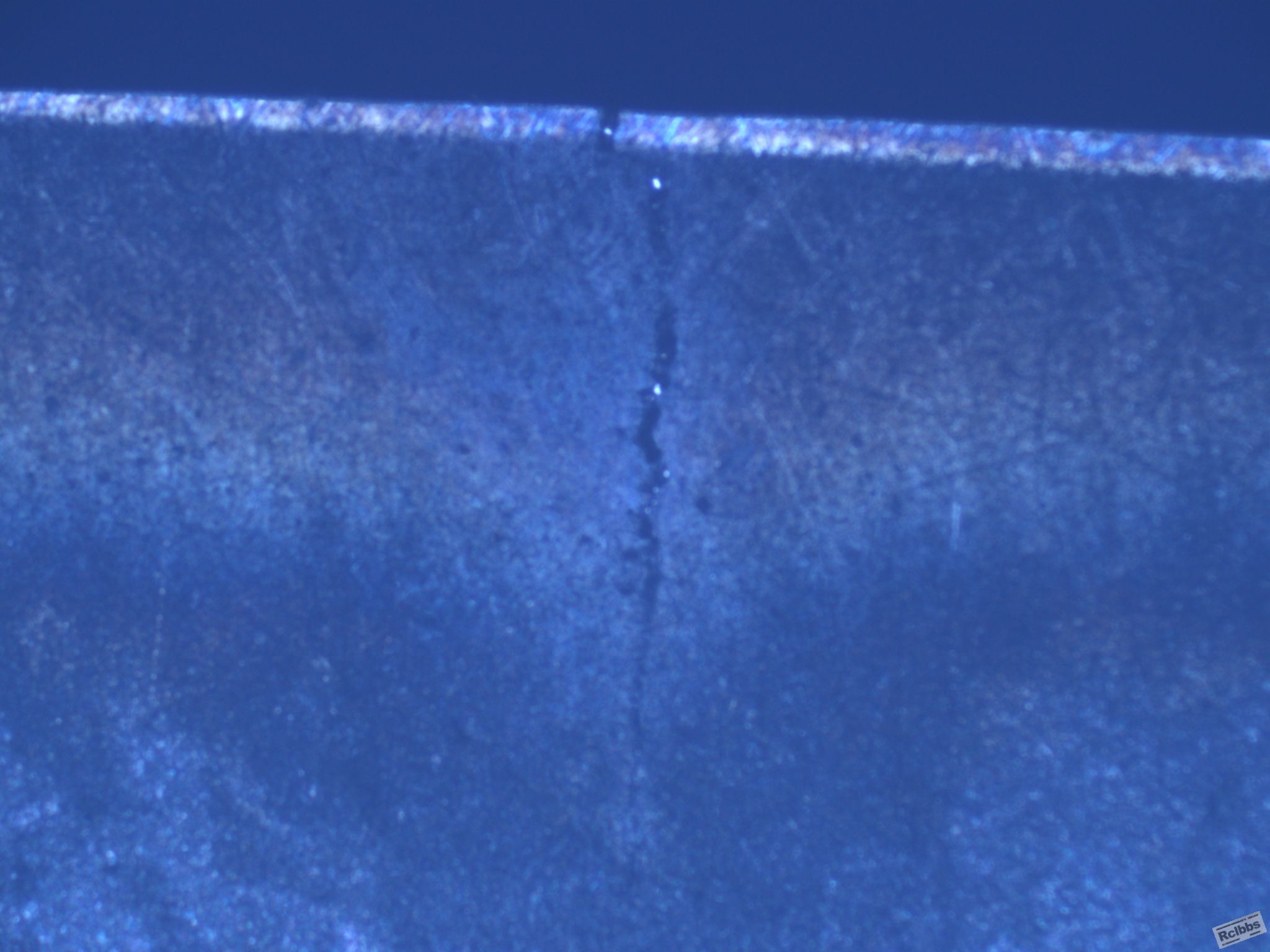

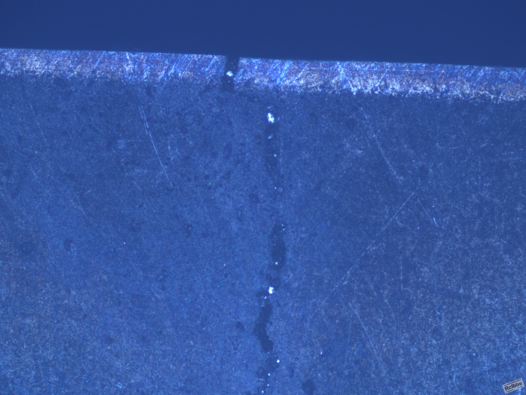

请各位专家帮忙看看表面那层白色的是什么东西!
这个齿轮表面出现磨削裂纹,材料是20CrMnTi。
发表于 2012-6-16 16:53:29 | 显示全部楼层
是不是齿轮表面的渗层能?
签到天数: 20 天
 楼主| 发表于 2012-6-16 16:54:59 | 显示全部楼层
我们分析认为是磨削热造成表面二次淬火形成的淬火马氏体和残余奥氏体组织,请各位专家指正并提出改进意见!

发表于 2012-6-16 17:45:33 | 显示全部楼层
看起来裂纹很深啊,磨削裂纹有那么深吗?
签到天数: 433 天
发表于 2012-6-16 17:46:33 | 显示全部楼层
表面的白色会不会是渗碳中的白亮层啊!!
签到天数: 470 天
发表于 2012-6-16 20:55:15 | 显示全部楼层
同意三楼的说法。是属严重磨削淬火烧伤的一种。

发表于 2012-6-16 21:47:51 | 显示全部楼层
我也认为是磨削过程造成的,磨削温度最高可达1000-1200度,同时磨削过程有乳化液冷却,白亮层是淬火组织。

发表于 2012-6-17 00:26:48 | 显示全部楼层
组织分析非常正确,可以HV0.1试验验证。但是这不是产生磨削裂纹的唯一贡献原因。

发表于 2012-6-17 06:41:14 | 显示全部楼层
这一层是很明显的由于磨削热而导致的重新加热淬火层。
签到天数: 301 天
发表于 2012-6-17 07:48:39 | 显示全部楼层
我理解为淬火马氏体。

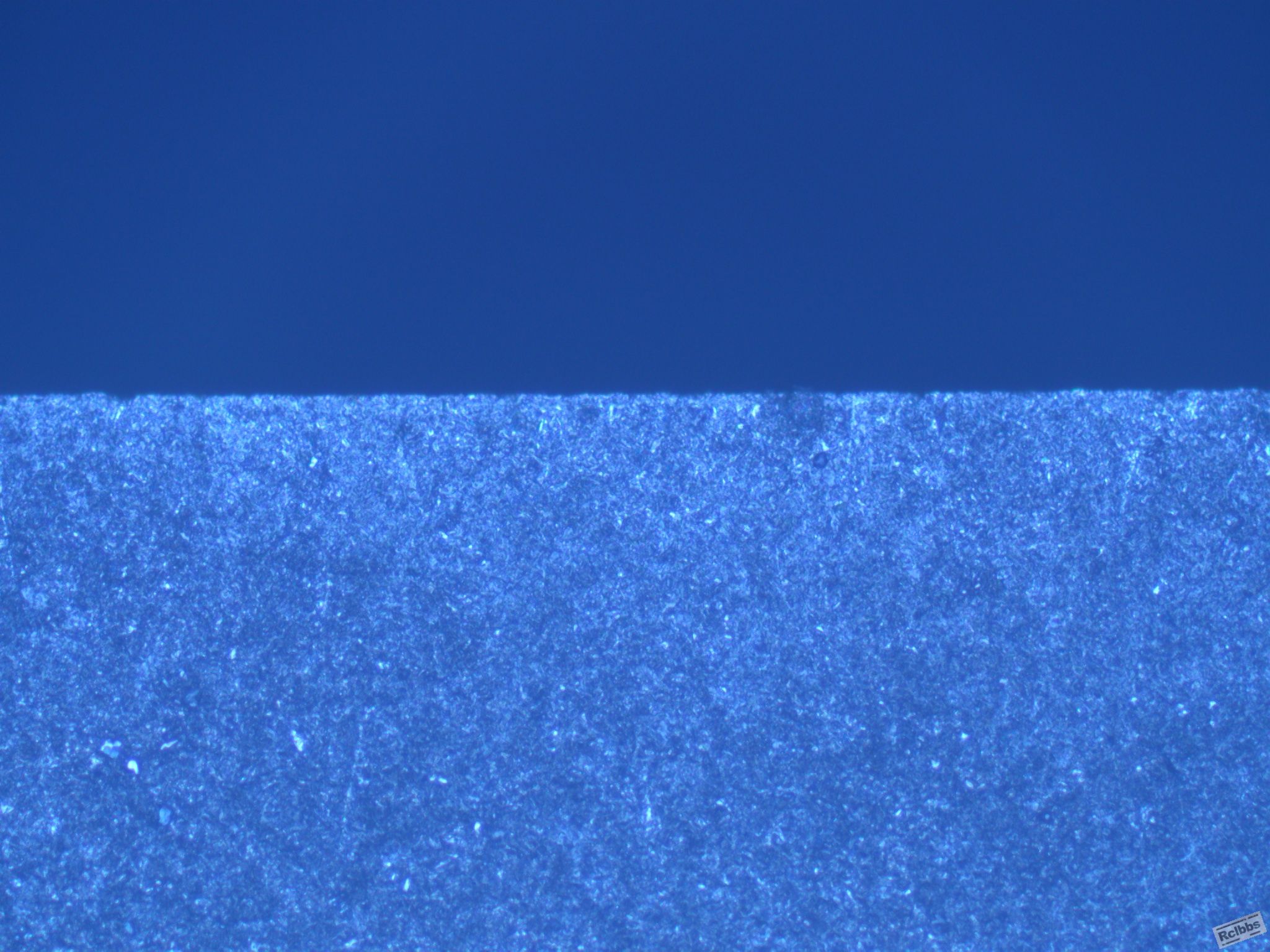

 楼主| 发表于 2012-6-18 08:32:03 | 显示全部楼层
再传一张回火后的图片,白亮层消失了。

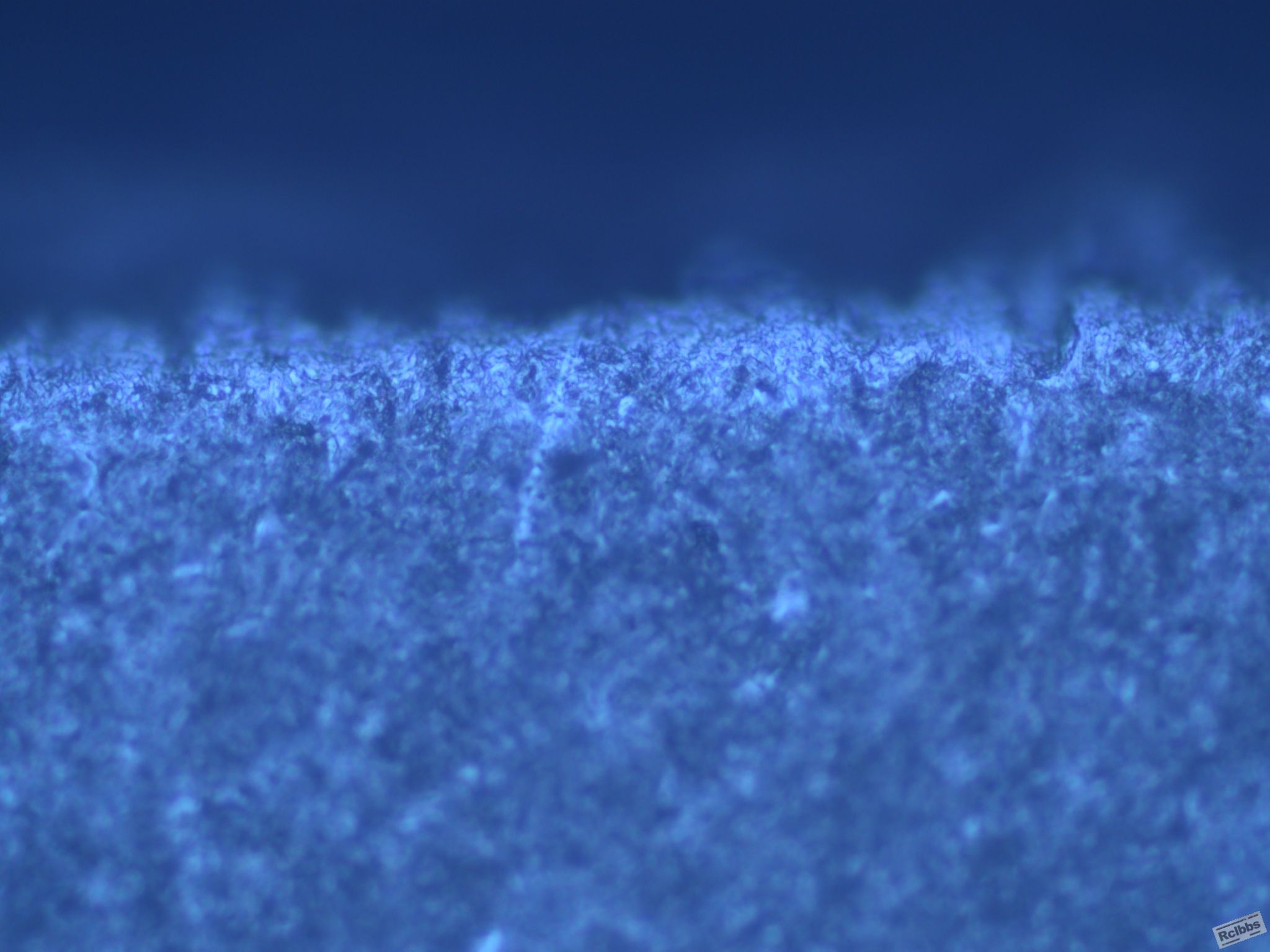

 楼主| 发表于 2012-6-18 08:35:09 | 显示全部楼层
传错了,是下一张图片,边缘很清晰,同时还有原没回火的同一个齿与回火的齿照片。

 楼主| 发表于 2012-6-18 08:37:43 | 显示全部楼层
各位专家可以结合图片解说一下为什么会开裂?最好有组织、应力的变化说明!
发表于 2012-6-18 09:44:23 | 显示全部楼层
来学习的,不明白为什么回火后白亮层消失,是淬火马氏体变成回火马氏体了吗?与残余奥氏体有关吗?
签到天数: 20 天
 楼主| 发表于 2012-6-18 11:07:56 | 显示全部楼层
颜色变了就是组织产生了变化,

发表于 2012-6-18 17:24:59 来自手机 | 显示全部楼层
你第一张图片是多少倍?假如是100X的话那个二次淬火产生的白亮层也太深了。一般如果是二次淬火所产生的也就零点几到一二个丝。
