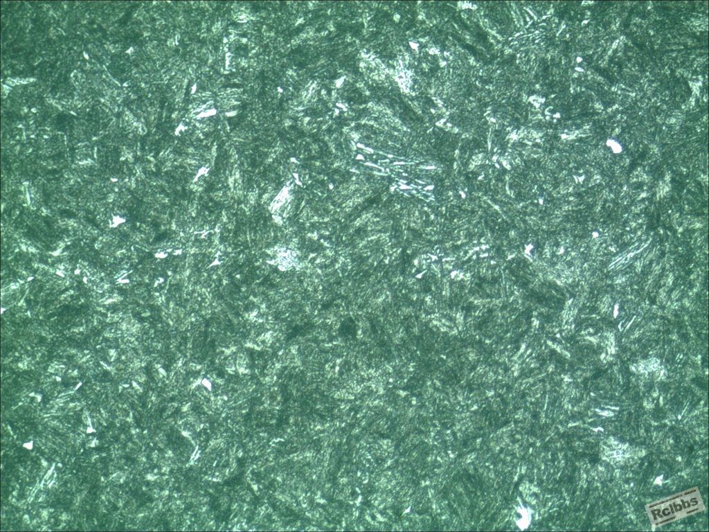

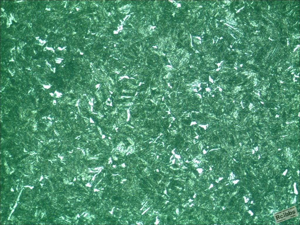

材料为30CrMnTi,淬火+380度的回火
都是400倍的照片,为同一批次分开取样的两个试样。
HRC在39-41
400x
400x
400x
400x

    LZ你淬火是多少度?加热时间多少?我也在学组织,感觉就是低碳马氏体的回火组织和铁素体。感觉工艺有问题。

淬火加热不足,有未溶铁素体。

照片1中有典型的未熔块状铁素体,此系加热不足所致!结合LZ的硬度及照片,个人认为组织中亦存在下贝!!
