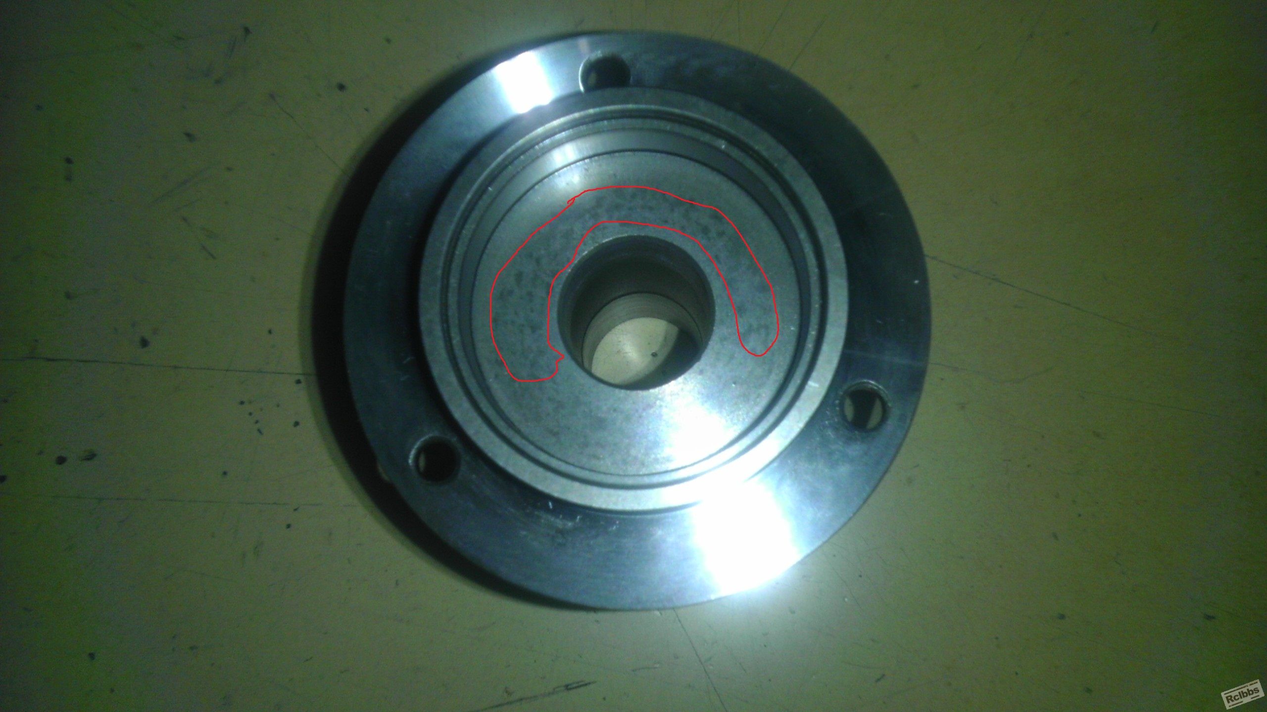

产品渗碳淬火经清洗回火后出炉抛丸后外观有黑色花斑是什么原因产生的?
发表于 2012-6-27 23:29:06 | 显示全部楼层 |阅读模式
我公司现热处理的产品经渗碳淬火、清洗、回火、出炉抛丸后外观偶儿会出现黑色斑点,请教各位前辈和论坛的朋友这种现象是什么原因产生的?如图片有红色匡超的黑色斑点 IMAG0323.jpg

抛丸机出现问题了吧,布袋破了可能

清洗不净 降温后期通大量渗碳物质 丙酮或丙烷造成未来的急稀释造成的
