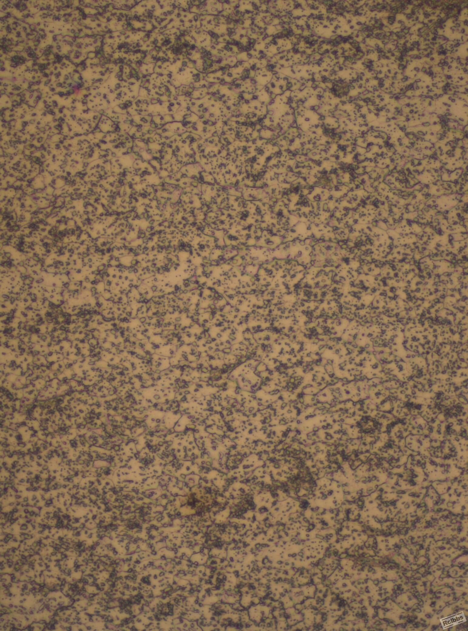

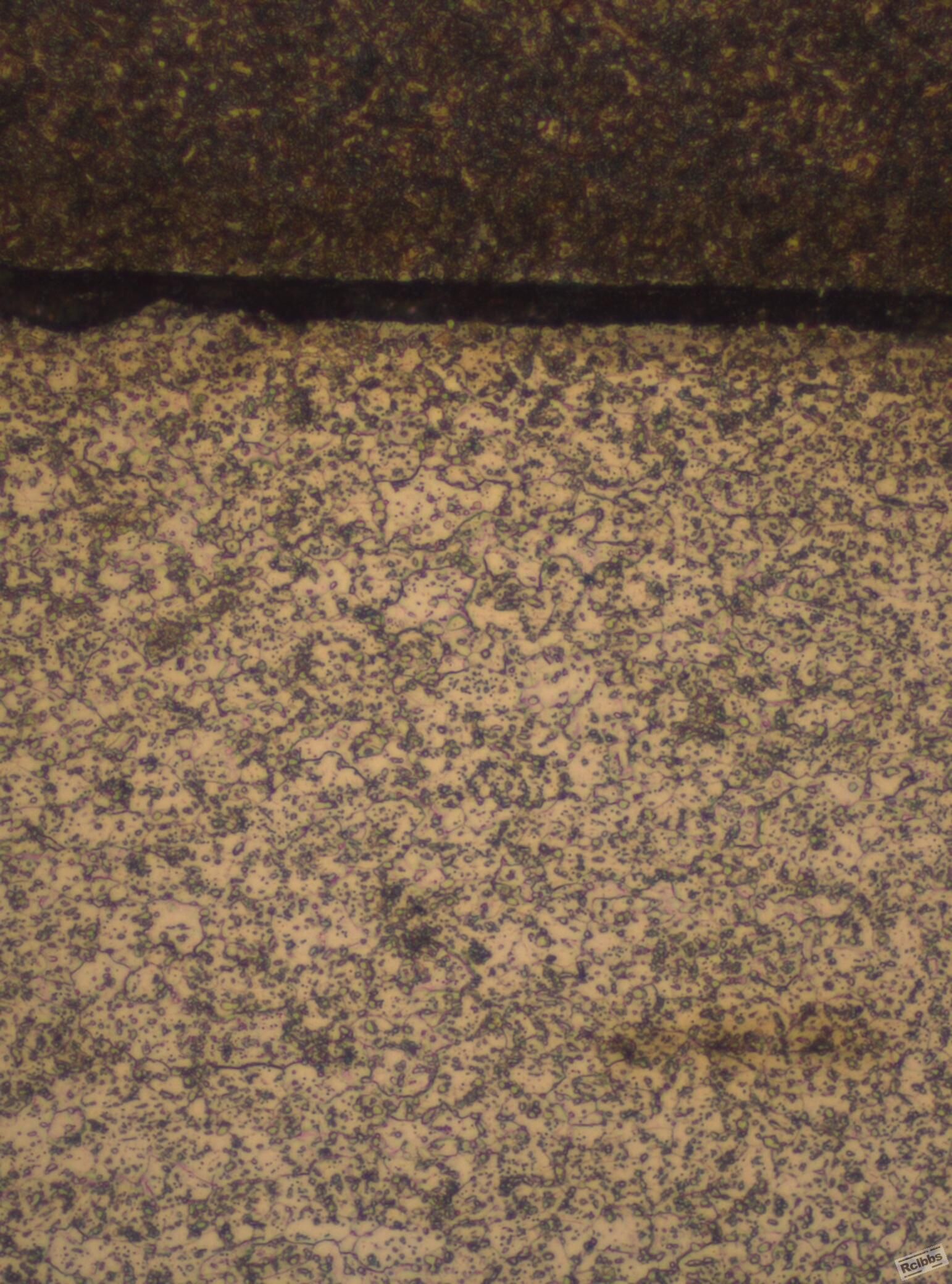

发表于 2012-6-28 12:12:25 | 显示全部楼层
要看晶界侵蚀深点不就好了.此组织很好.
发表于 2012-6-28 11:26:30 | 显示全部楼层
很明显是晶界
只不过是晶界有其它物质聚集
签到天数: 83 天
发表于 2012-6-28 11:10:15 | 显示全部楼层
叶叶轻盈 发表于 2012-6-28 09:43
本人认为是晶界,好多的钢在球化退火时,碳化物均均的聚集长大了成球状,晶界显得格外的明显。
有没有什么好的办法进行确认呢?
判断是不是裂纹有更简单的方法以,试样抛光后不腐蚀即可
签到天数: 83 天
发表于 2012-6-28 10:54:36 | 显示全部楼层
个人感觉你腐蚀深了点儿,这个50CrV4弹簧钢退火态球化比较好,腐蚀好了的话晶界不应该很明显。
签到天数: 7 天
 楼主| 发表于 2012-6-28 09:48:22 | 显示全部楼层
有没有什么好的办法进行确认呢?
签到天数: 7 天
发表于 2012-6-28 09:43:15 | 显示全部楼层

发表于 2012-6-28 09:27:35 | 显示全部楼层 |阅读模式
大家好,材料50CrV4,原材料为球化退火态,对原材料进行金相分析中发现有类似于晶界的网状条纹出现,请专家确认一下,谢谢!
下图为500X 原材料
下图为500X 原材料
500X 原材料心部
500X 原材料心部
发表于 2012-6-28 22:55:16 | 显示全部楼层
晶界上什么东西都可能有,即使是球化退火组织,也能看到晶界的痕迹。
发表于 2012-6-28 14:57:25 | 显示全部楼层
fdjzzu 发表于 2012-6-28 12:57
您好,我想问一下晶界会集聚神马物质的呢?
你是球化退火
也就是在较高的温度下保温较长时间
这个时候一些碳化物、硫化物或磷化物会向晶界扩散聚集
签到天数: 7 天
 楼主| 发表于 2012-6-28 12:44:27 | 显示全部楼层
感谢各位的指教,我稍后会将不腐蚀的照片传上来跟大家共享。

 楼主| 发表于 2012-6-28 12:57:16 | 显示全部楼层
cumtkxq 发表于 2012-6-28 11:26
很明显是晶界
只不过是晶界有其它物质聚集
签到天数: 220 天
发表于 2012-6-28 14:44:47 | 显示全部楼层
晶界容易被腐蚀,看上去是黑色的。不腐蚀的话,自然看不见这样的边界了。
合金元素容易在晶界上偏聚,另外,磷、硫等非金属原子也容易在晶界上偏聚。
签到天数: 7 天
 楼主| 发表于 2012-6-30 13:55:03 | 显示全部楼层
感谢专家回复,我已经对原金相重新抛光(不腐蚀)后观看,没有裂纹。
发表于 2012-7-1 10:39:29 | 显示全部楼层
晶界,并且晶界处有偏析物
签到天数: 179 天
发表于 2012-7-4 17:53:14 | 显示全部楼层
明显是晶界,部分碳化物沿晶界分布,可能对冲压会有影响
签到天数: 7 天
 楼主| 发表于 2012-7-7 17:36:48 | 显示全部楼层
碳化物沿晶界析出对冲压可能会有什么影响呢?谢谢
签到天数: 21 天
发表于 2012-7-8 08:52:36 | 显示全部楼层
从图片上看是晶界腐蚀出来了,腐蚀的有点深了,建议腐蚀轻点,以不腐蚀出晶界不好.
发表于 2012-7-10 15:36:47 | 显示全部楼层
晶界在钢的强化方面有作用(晶界强化),低温状态下晶界使得钢的强度增加,高温下其因为熔点低,又变成强度低的地方,所以晶界偏聚合金元素太多,易使得钢变得硬且脆,像渗碳,如在晶界形成网状碳化物,那就是缺陷了
