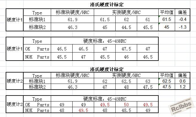

各位好,
   按照标准洛氏硬度计使用范围20-70HRC时,允许偏差在±1.5HRC,前面论坛内讨论过设备在偏差范围内对测量结果是不需要加上偏差值的
   但如果有两台不同的硬度计,偏差分别为﹢1.5HRC与﹣1.5HRC,这样测量结果有3HRC的偏差了,受到这个因素的影响,原本合格的零件可能就会判定不合格了,对于偏差究竟如何处理,有没有谁手头有标准呢。

楼主算错了,应该算最大重复性和最大误差!

重复性R=最大值-最小值,误差 E=平均值-硬度块的标准值;每一个硬度范围都是有重复性和误差的

我们机械式的允收公关差是HRC+/-0.4,电子式的是HRC+/-0.3,哪里会有HRC+/-1.5的。再者我们一般控制硬度公差都在HRC2.0以内(整批),单支在在HRC1.0以内.
