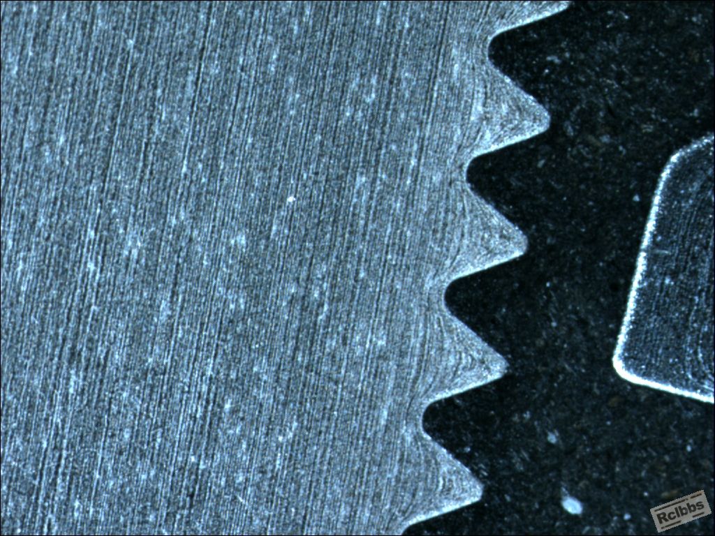

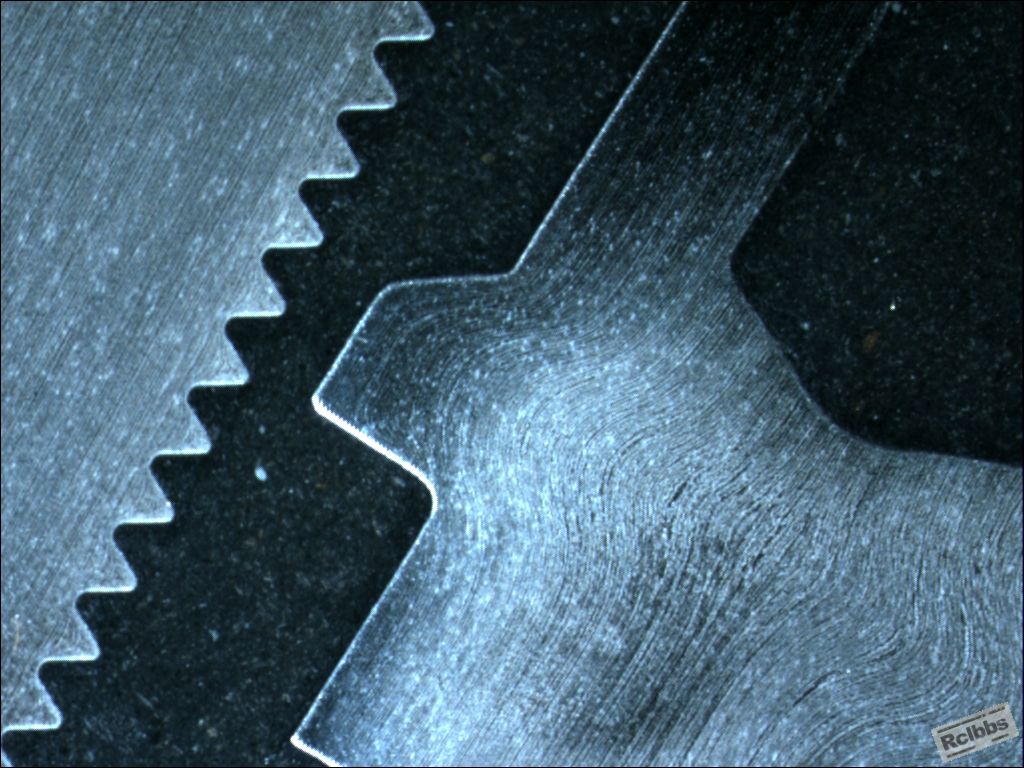

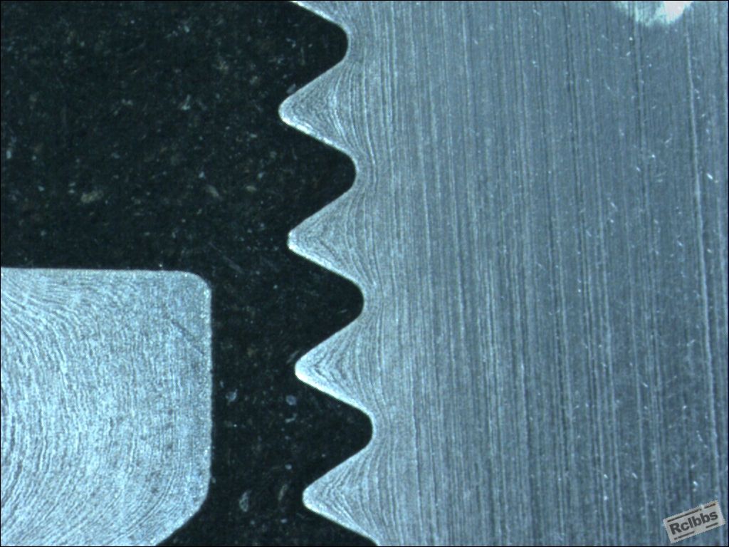

这是在下做的inconel 718螺栓金属流线,做的不是很好,希望大家多讨论一下

发表于 2012-7-5 08:54:41 | 显示全部楼层
螺栓的金属流线重点在头部支撑面与杆部交接的部分流线要很清楚,而且不能有断开的现象,附则会产生断头现象,杆部的流线倒是没做过的,

发表于 2012-7-5 13:05:09 | 显示全部楼层
做得不错,很清晰。-----------------

发表于 2012-7-7 03:47:15 | 显示全部楼层
流线沿轮廓方向连续对称分布,无断层及外流现像,挺好的一个流线
发表于 2012-7-7 05:46:16 | 显示全部楼层
头部支撑面与杆部交接的部分流线很正常,不错!

发表于 2012-7-7 18:49:40 | 显示全部楼层
基本上流线还是出来了,上面讲过螺栓的流线主要还是头部和颈部要有清晰的流线,这样才既于断裂,

 楼主| 发表于 2012-7-7 22:43:53 | 显示全部楼层
螺栓为最终产品检测,热处理制度固溶+时效,产品头部为镦制成型,螺纹部位为时效后滚丝成型。
签到天数: 366 天
 楼主| 发表于 2012-7-7 22:45:13 | 显示全部楼层
螺栓主要流线部位为头部和头杆结合处,螺纹部位主要看螺纹是不是滚丝成型,看流线是否切断,有没有外漏。

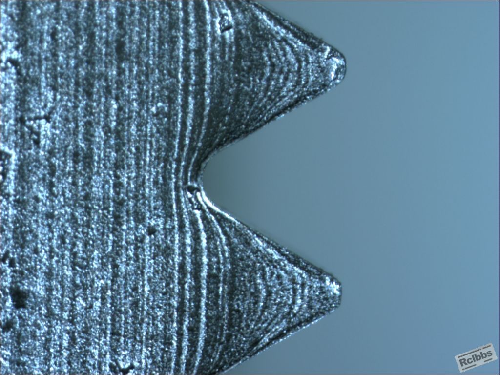

 楼主| 发表于 2012-7-7 23:20:58 | 显示全部楼层
这是本人做的35NCD16螺纹部位流线
