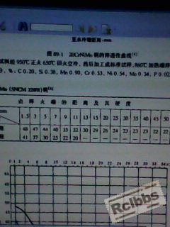

 楼主| 发表于 2012-7-5 16:25:16 | 显示全部楼层
看来真被忽悠了
查过端淬试验,芯部要想到HRC40,最大截面为15MM。我能到HRC32己经很不错了。
