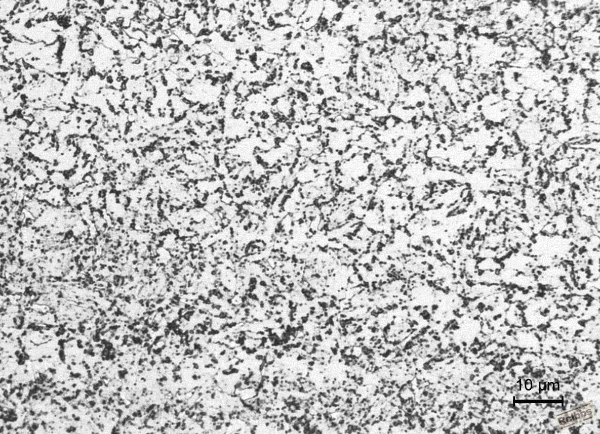

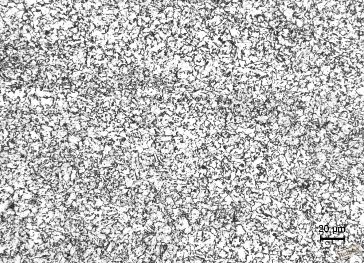

送来几个样品,材质J55的,碳含量在0.26%,厚度7.7mm  ,硬度170-180HV10
淬火温度740,保温30min,回火630,保温40min
对于组织看不懂了,和硬度结合不起来。 请高工看看。
发表于 2012-7-5 15:08:55 | 显示全部楼层
    楼主可否晒晒你的亚温淬火工艺?

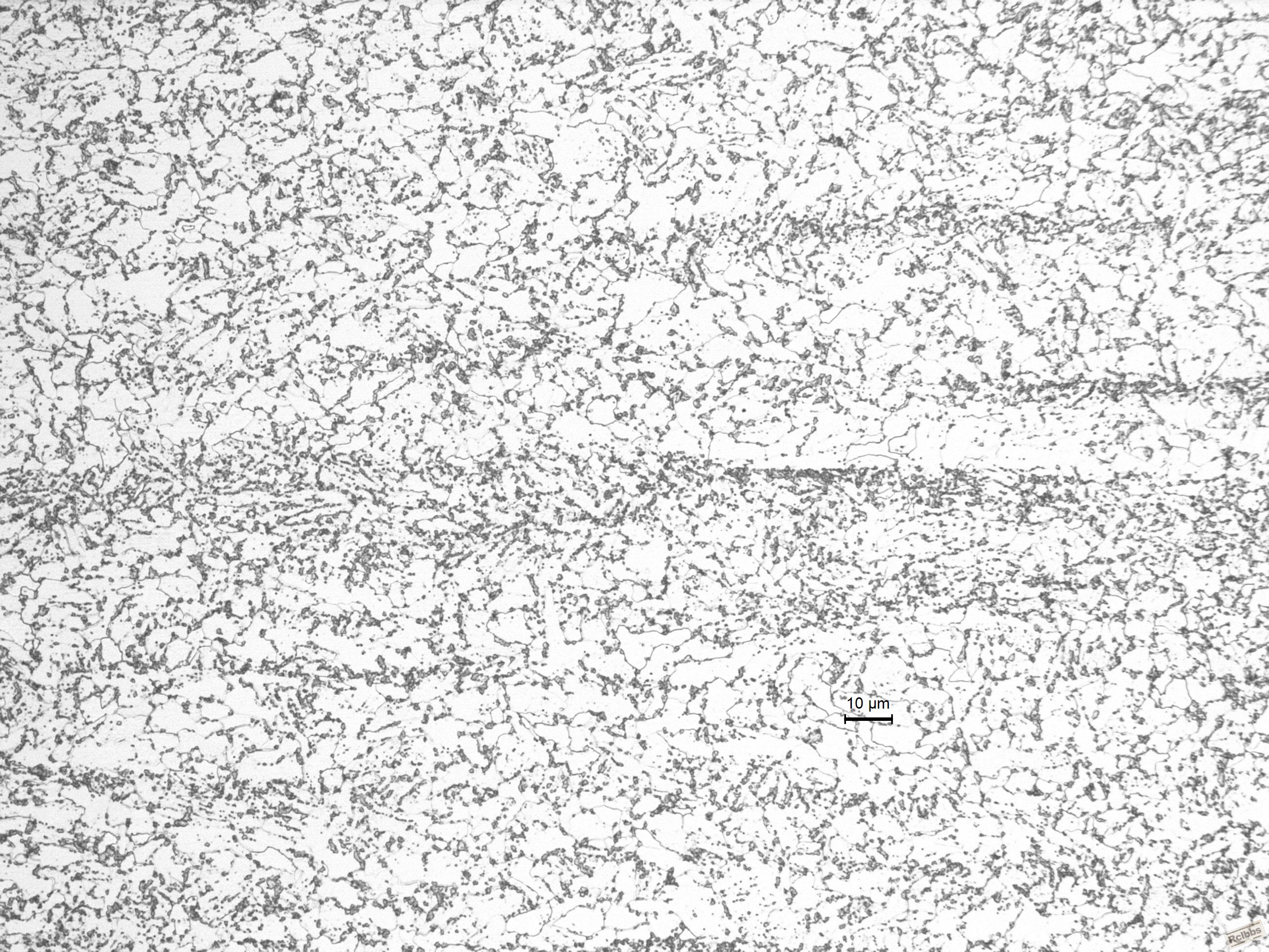

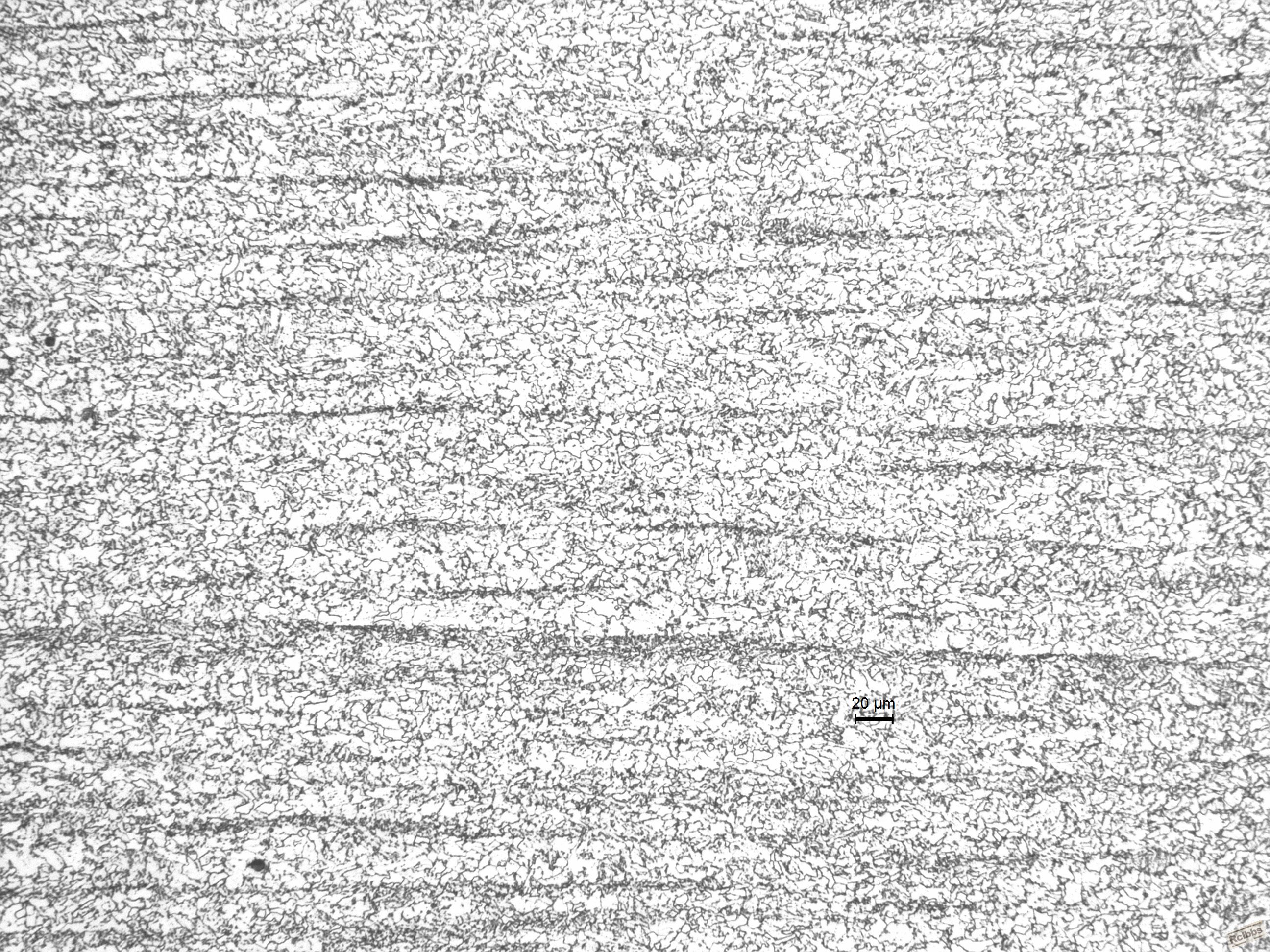

 楼主| 发表于 2012-7-5 17:27:07 | 显示全部楼层
工艺在上面的描述里面 ,关于组织,请高工指点!
这时另外一组试验的照片, 材料、规格都是一样的。只是把 淬火温度提到830℃,保温时间都和上面的那组没有区别,
硬度还是180HV10左右。。。。
