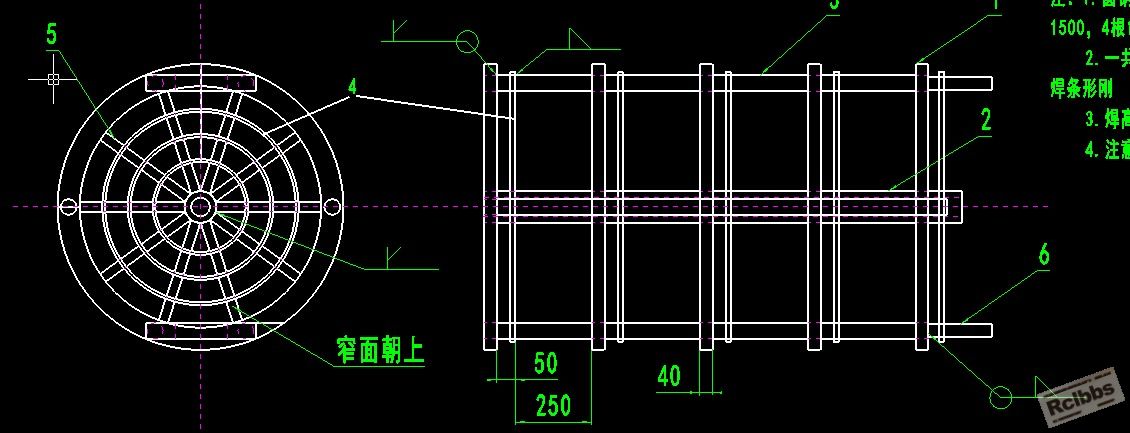

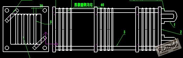

    我厂有很多小件要进行调质,比如有效截面积10-20mm的螺母,20-40mm的螺栓等零件,材料都是42crmo。以前做我厂没有专门的热处理技术人员,一般都是用一个大箩筐,满满实实的装一大筐,调质后把表面几个拿出来打硬度,一般还是合格的,淬火液用的是32号机油。后来我做了一个分层的工装,每一层都是用筋板焊接起来的,螺母、螺栓平放在上面,一次可装上100-150个,但是用了一段时间感觉也不怎么好,有时候硬度高有时候硬度低。最开始以为是油出了问题,但是检测过后油很正常。现在有人说像这么小的东西应该用铁丝栓起来,挂在工装上面淬火。   大家来说说 你们厂的小件是用的什么样的工装,如何装炉,如何淬火的啊。希望大家上图
圆形的
圆形的
方形的
方形的

悬挂的那个架子是个什么样的呢?怎么设计最好。
