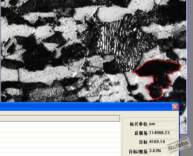

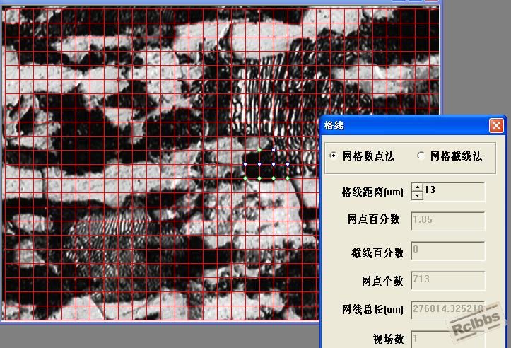

所谓定量,就是我上面说的方法,叫手工定量金相检验,就是那个网格线打点法,还有网格线直线法,都是这个意思。地质上到现在还在用这个方法,网格线可用软件生成,鼠标在上面点点,自动算出含量。

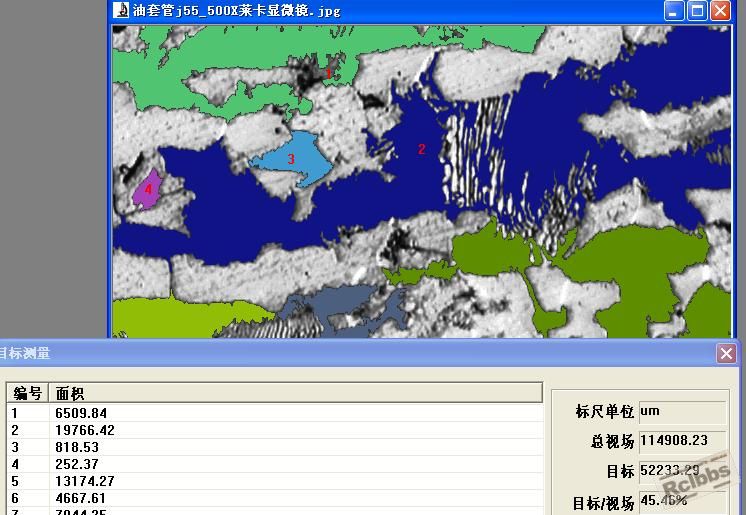

图像法就是你说的二值法,还有用手写笔在图上面圈出你要的组织,这个相当于半自动。谢什么图法分析真的没听说过。
这个是灰度法,也就是你说的二值法
这个是网格线法
这个是在用二值法不能测量,用网格线又费时用的,树标或用手写笔(最好用手写笔)圈一下得相含量.
