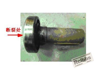

材料45钢,调质处理,其它未提供,外面是轴承,里面是轴,这是三个不同的断口,请大家帮忙看一下断口

照片细节不太够,看不出多少东西,是否是边缘起裂,疲劳断裂,瞬时断裂区在中心?感觉断口类似扭转疲劳断裂,如果从边缘起裂,可重点观察断口边缘,至少弄几张体视显微镜的图片上来,大家好开始推测起来。

看上去像疲劳断裂,不过这么平的断裂,个人觉得要么和夹有关或和材料热处理不当有关.

扭转疲劳,但是表面应该出现裂纹,做个显微组织看下

今天看了金相组织,从外面到心部全是铁素体+珠光体,没有热处理

没有热处理,那不是要召回.

哎……看到这样的结果很悲催啊!竟然没热处理!
现在大部分中国的制造业不重视热处理,但是等出了事,又怨热处理!
