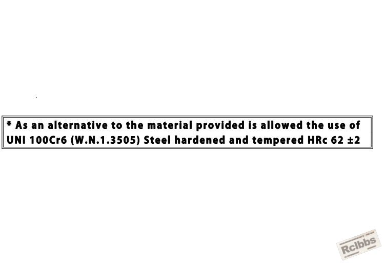

AS an alternative to the material provided is allowed the use of UNI 100Cr6 (W.N.1.3505)  Steel hardened and tempered  HRC 62±2
  上面提到的材料100Cr6 客户要求渗碳淬火,渗碳深度0.8~1.0 能做吗
签到天数: 96 天
发表于 2012-7-10 08:22:38 | 显示全部楼层
附件中那句话的意思:可以选择使用 UNI 100Cr6(W.N.1.3505)这种材质,淬火、回火后硬度为HRC60-64。
此种材料相当于中国的材料GCr15,还没有听说有GCr15渗碳的,有没有可能是表面高频淬火得到0.8-1.0mm的硬化层?
签到天数: 165 天
 楼主| 发表于 2012-7-10 10:11:21 | 显示全部楼层
谢谢您的回答,上面的技术要求应该就可以确定这个材料热处理工艺,淬火加回火,这个图纸应该是国外客户的,然后国内代理商曲解里面的意思,要求我们渗碳淬火。
另外如果要求高频的话,这个深度怎么去判定,硬度界限值是多少。

我认为代料 UNI 100Cr6(W.N.1.3505
签到天数: 96 天
发表于 2012-7-10 12:37:46 | 显示全部楼层
jixieman 发表于 2012-7-10 10:11
谢谢您的回答,上面的技术要求应该就可以确定这个材料热处理工艺,淬火加回火,这个图纸应该是国外客户的 ...
根据GB/T5617-2005《钢的感应淬火或火焰淬火后有效硬化层的测定》,极限硬度一般为表面所要求的最小硬度的0.8倍。也可以和客户协议确定极限硬度。

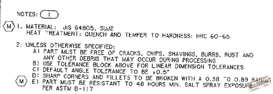

我觉的渗碳淬火就可以达到要求,何必再用高频呢,还有一个英文的技术要求,还请高工帮忙一下:

材料:
1.热处理:淬火和回火后硬度HRC60-65
2.整个零件不允许有裂纹,毛刺,锈

我没有见过轴承钢渗碳淬火处理,所以提到了高频淬火。具体工艺应与客户的要求一致。
下面为图片的翻译,有什么不当之处,敬请指正。
Notes:
注:
1.Material:JIS G 4805 SUJ 2
Heat treatment:quench and temper to hardness:HRC 60-65.
1、材料:JIS G 4805《高碳铬轴承钢》 SUJ-2(相当于GCr15)
热处理:淬火加回火后硬度为HRC 60-65。
2.Unless otherwise specified:
另有规定的除外:
A  Part must be free of cracks,chips,shavings,burrs,rust and any other debriss that may occur during processing.
A  零件不能有加工过程中所产生的裂纹、碎片、切削屑、铁锈和其他碎屑。
B  Use tolerance block above for linear dimension tolerance.
B  使用公差模块测量线性尺寸公差。
C  Default angle tolerance to be ± 0.5°.
C  未标注的角,默认公差为 ± 0.5°。
D  Sharp corners and fillets to be broken with a 0.38-0.89 radius.
D  尖锐的角和隅在0.38-0.89半径范围内易破碎。
E  Part must be resistant to 48 hours min. salt exposure per ASTM B-117.
E  根据ASTM B-117盐雾测试标准,该零件必须能抵挡至少48小时的酸雾侵蚀。
chenze2008 + 5 感谢支持!
签到天数: 165 天
 楼主| 发表于 2012-7-10 19:23:24 | 显示全部楼层
下面为图片的翻译, ...
非常感谢,那个D项怎么去理解啊,是未注倒角为R0.39~0.89吗
签到天数: 96 天
发表于 2012-7-10 19:37:53 | 显示全部楼层
从图上看来,好像是在此半径范围内,零件易破碎。
签到天数: 1158 天
发表于 2012-7-10 21:16:20 | 显示全部楼层
机械方面我不太熟啊,忘了不少啦
签到天数: 36 天
发表于 2012-7-11 08:38:26 | 显示全部楼层
英文我不行,但我联想一下,意思应该是在此角度容易应力集中淬火开裂
发表于 2012-7-11 08:51:54 | 显示全部楼层
锋利尖角,棱边倒圆角处理,圆角半径0.38-0.89
