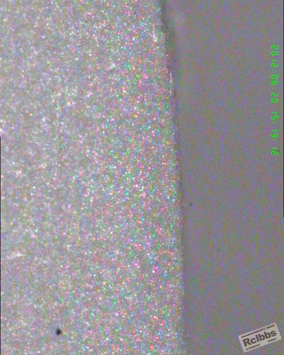

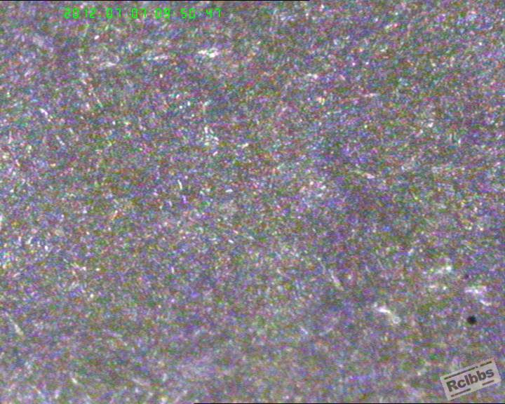

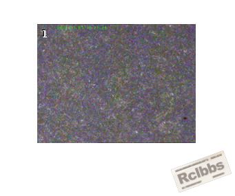

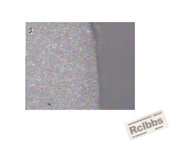

Φ60弹簧圆钢   中频加热+PAG淬火+中温回火
图片1为400倍回火金相组织
图片2为100倍回火脱碳组织
希望大家交流下,组织类型及级别、脱碳层深……
发表于 2012-7-11 10:31:07 | 显示全部楼层
看不清楚,太小了,最好能清楚些!!!
签到天数: 113 天
发表于 2012-7-11 10:41:10 | 显示全部楼层
我们期待您的大图片

 楼主| 发表于 2012-7-11 10:47:49 | 显示全部楼层
应大家要求上传原始图片!

这么粗的弹簧用热成型,看来设备能力挺强的.
组织回火托氏体,脱碳无.什么材料啊

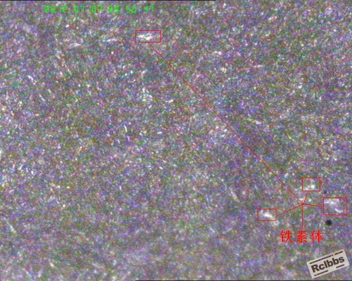

发表于 2012-7-11 10:51:03 | 显示全部楼层
我也没看到脱碳,组织是回火托氏体+铁素体

 楼主| 发表于 2012-7-11 10:58:47 | 显示全部楼层
还是有点脱碳的!但是层深不到0.1mm!
照片有些失真了,所以前面俺先把工艺交代了下,“中温回火”
组织是回火屈氏体,至于铁素体是没有的!
欢迎继续交流……

签到天数: 270 天
发表于 2012-7-11 11:31:27 | 显示全部楼层
qlf_126 发表于 2012-7-11 11:08
感谢天天小非的交流!我们这个尼康镜子的镜头是很好的,但是拍照的是自己配的,失真!嘿嘿……见谅啊!
我标注的不是铁素体吗?还请指教!

发表于 2012-7-11 11:39:18 | 显示全部楼层
我同意,组织是回火托氏体+铁素体;不过铁素体一般我们不怎么说!!
r_lyy 发表于 2012-7-11 11:31
我标注的不是铁素体吗?还请指教!
好滴!那俺就说下自己的观点大家共同交流下!
铁素体作为一种相在回火组织中如果出现的话,应该是呈现一种颜色的!您指出的位置,还是两种颜色的混色,只不过在这个地方的组织中可能是铁素体相较多聚集!
所有这些组织老外都称作回火马氏体组织!感觉这个称谓也挺好的呢!毕竟是马氏体回火转变来的组织!
个人观点,希望大家多多交流!
另:无论是回火屈氏体还是回火索氏体均是极细的珠光体=也就是铁素体+渗碳体复相组织

发表于 2012-7-11 12:01:39 | 显示全部楼层
铁素体作为一种相在回火组织中如果出现的话,应该是呈现一 ...
老外是这么称呼的,我们国内的专家也是么?呵呵,我只是觉得那个白亮的就是铁素体,也许我圈注的有些范围大,但是我的意思相信大家也是明白的,还有从你这又学了新知识,喜欢这种交流!

 楼主| 发表于 2012-7-11 13:12:10 | 显示全部楼层
r_lyy 发表于 2012-7-11 12:01
老外是这么称呼的,我们国内的专家也是么?呵呵,我只是觉得那个白亮的就是铁素体,也许我圈注的有些范围 ...
国内的一般还是称为回火屈氏体或是回火索氏体!
照片中马氏体的位相关系还是很明显的,所以俺评定为回火屈氏体!
