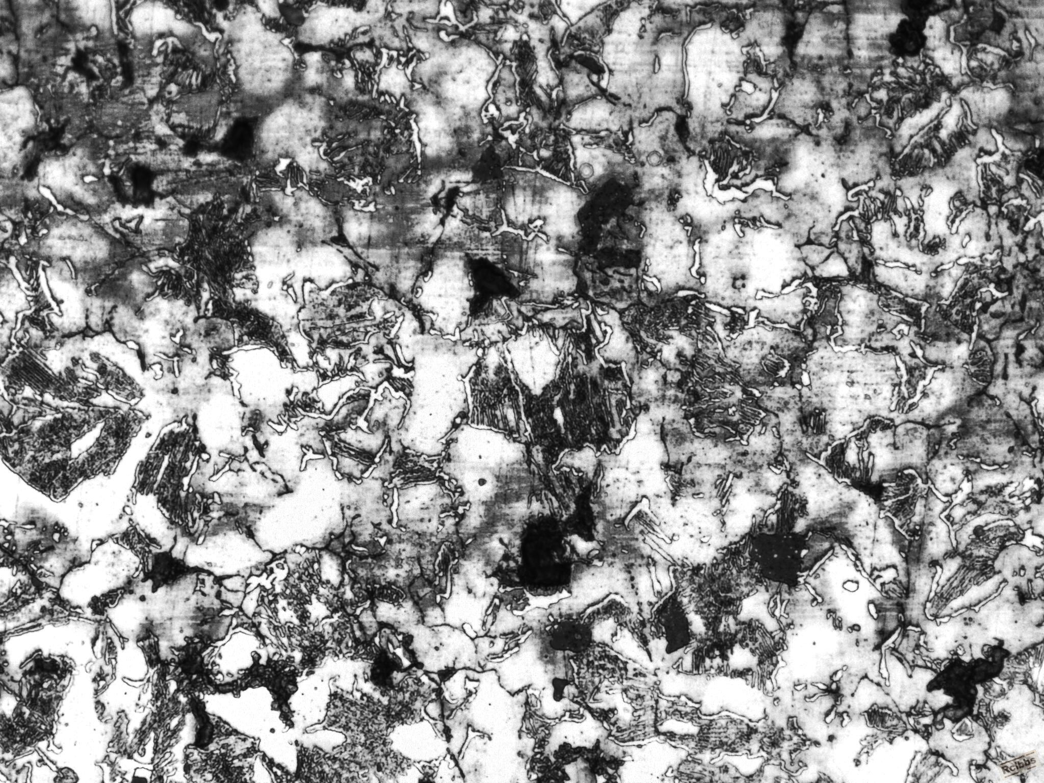

下图为烧结态金相组织图片,500X,请各位大侠看看是什么组织。有没有渗碳体。
 楼主| 发表于 2012-7-11 12:03:10 | 显示全部楼层
我看应该是铁素体+珠光体+渗碳体

你应该把大概的化学成分告知吧!
 楼主| 发表于 2012-7-11 13:03:49 | 显示全部楼层
具体化学成分对方没有提供的,我觉得有渗碳体,可昨天让你一个大学实验老师看,他说那些蚯蚓状的不大可能是渗碳体,更可能是铁素体,我觉得应该是渗碳体。

发表于 2012-7-12 09:44:51 | 显示全部楼层
lql0558 发表于 2012-7-11 13:03
具体化学成分对方没有提供的,我觉得有渗碳体,可昨天让你一个大学实验老师看,他说那些蚯蚓状的不大可能 ...
要区分是渗碳体还是铁素体可以用苦味酸腐蚀进行区分。
签到天数: 67 天
发表于 2012-7-12 11:15:07 | 显示全部楼层
如果蚯蚓状的是铁素体,那么这就是低碳钢,而且是退火处理态。怎么看都觉得金相奇怪!做个化学分析吧!不然不好说!
用苦味酸腐蚀怎么进行区分渗碳体还是铁素?请指点。

wkee 发表于 2012-7-12 11:15
如果蚯蚓状的是铁素体,那么这就是低碳钢,而且是退火处理态。怎么看都觉得金相奇怪!做个化学分析吧!不然 ...
这是粉末冶金材料,烧结态的金相。
谢谢指点,刚才查下资料,明白了。用3-4%硝酸酒精溶液侵蚀后,渗碳体呈亮白色,若用苦味酸纳溶液侵蚀,则渗碳体呈黑色而铁素体仍为亮白色。

碱性苦味酸,显微硬度,能谱分析都能区分吧
谢谢。以前只知道显微硬度,能谱分析可以区分,现在又知道使用碱性苦味酸也可以区分。
