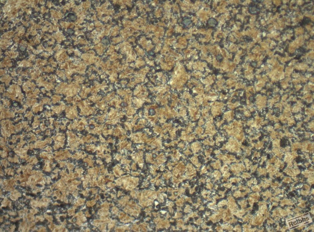

轴承套圈,20钢,壁厚2mm,深冲后渗碳淬火,淬火介质是快速淬火油。表面硬度要求>670HV,可是检测后硬度不够。观察金相组织发现整个渗层布满网状屈氏体和零星铁素体,心部是珠光体和铁素体(心部不作要求)。请问这是什么原因造成的呢?
渗层金相组织
渗层金相组织

这是个套圈,靠近两端部位的圆柱面上渗层组织情况很好,硬度有800多hv,只是中间部位才出现这样的情况。而且相同材料,零件类型相同,只是长度小一点的套圈就没这样的情况,当然工艺也相同。
而且这个情况是最近才发生的,以前都好好的。而且以前心部还有部分板条马氏体的,现在全是珠光体和网状铁素体。

网带炉渗碳最难做的就是长杆、长管类、长板类、大平面类产品,渗碳过程中容易产生平面靠拢使产品表面含碳量不达标、冷却时两头快,中间慢材料淬透性差点儿的这种效应更明显。
建议加料时尽量减小平面靠拢的情况,或换多用炉、井式炉挂装渗淬。

1.冷却速度不够,这种可能性比较大,因为20#钢普遍淬火的介质都是水。
2.表面碳浓度偏低,这种可能性不大,因为表面有渗层布满网状屈氏体和零星铁素体,说明淬火温度偏低
或者冷却速度相当低。
3.上面有其他兄弟说其他什么材料和什么工艺,我们可以免谈。没有必要针锋相对,我们是要研究和解决问题的。表面有铁素体说明淬火的时候温度比较低,为什么低呢?1.无非是淬火的时候温度低,引起部分铁素体未溶。2.保温时间短,引起部分组织没有转变。
有渗层布满网状屈氏体为什么呢?1.淬火温度低引起冷却速度慢。2.冷却介质的冷却速度不够,引起工件的冷却速度不够。
希望楼主对号入座,找到原因。

针对20钢的这种情况应该就是由于冷却速度不够造的。因为这个工件两端是好的,中间不好。
