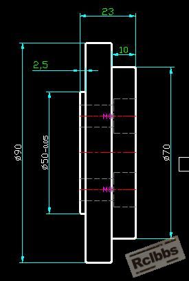

附件图片中工件直径70外圆及与直径90相连的端面需要硬度HRC60左右(耐磨性好),请问用什么材料比较好,淬火工艺怎样安排

你可用含碳0.5%以上的碳钢或合金钢,先调质,然后用高频或中频对直径70及90平面进行淬火。

如果你用渗碳钢的话,就将直径70与90的平面加工成,如果怕变形就留出点磨量,其余尺寸留余量3-4mm,在进行渗碳处理,然后进行机械加工,将余量全部加工掉,完后进行淬火处理(整体)和低温回火,最后将直径70与90的平面磨成。

材料除了20Cr还有什么可以选择,如果用20Cr,渗碳层的厚度标准是多少,对硬度有无影响,还有就是变形量大约是多少,变形0.2-0.3mm对我使用没有影响

T10即可:材料和热处理工艺都很简单。
