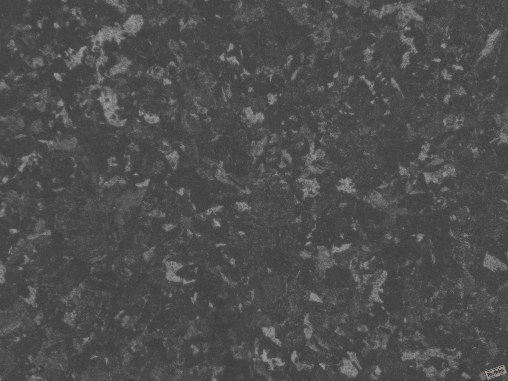

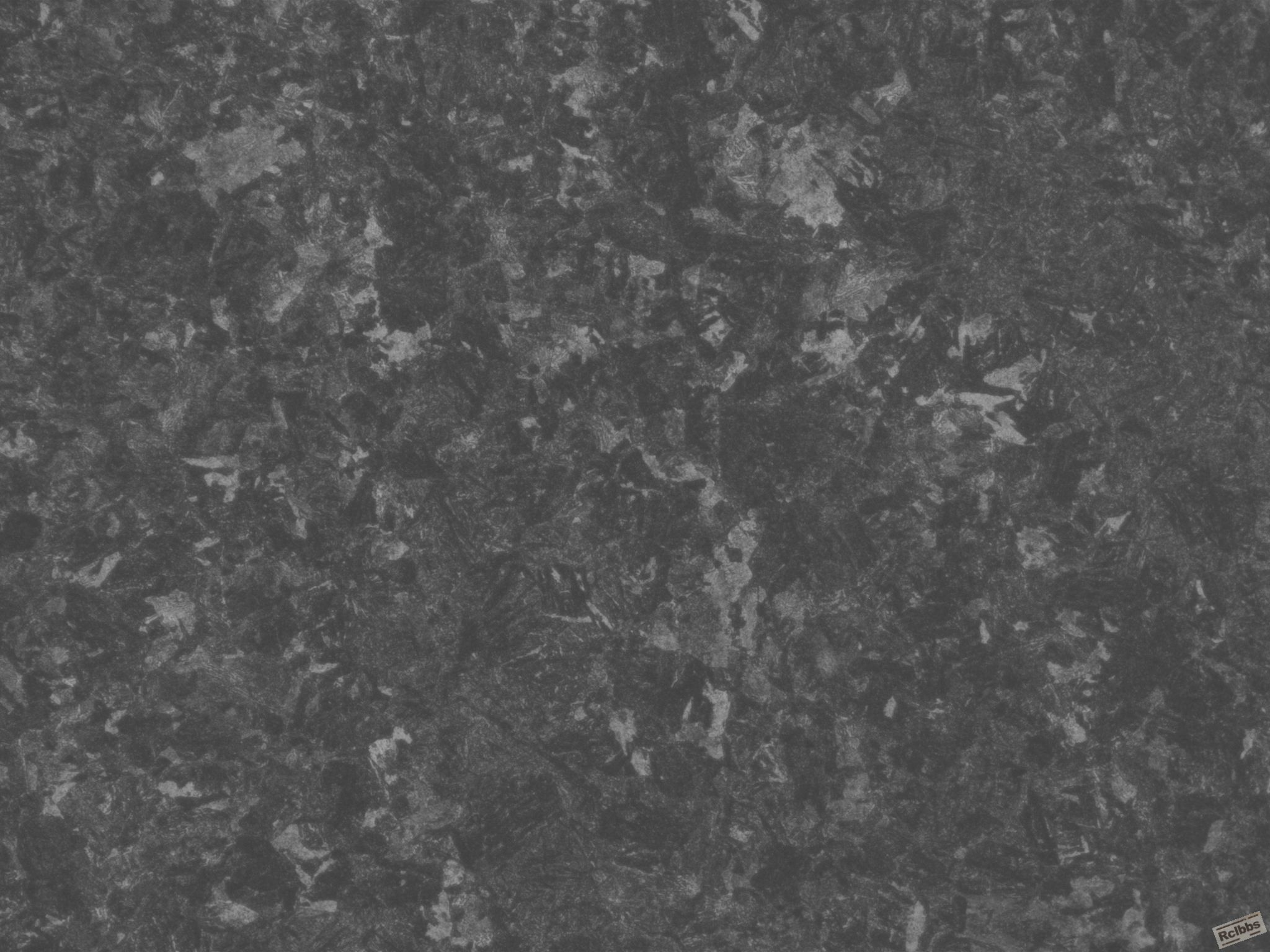

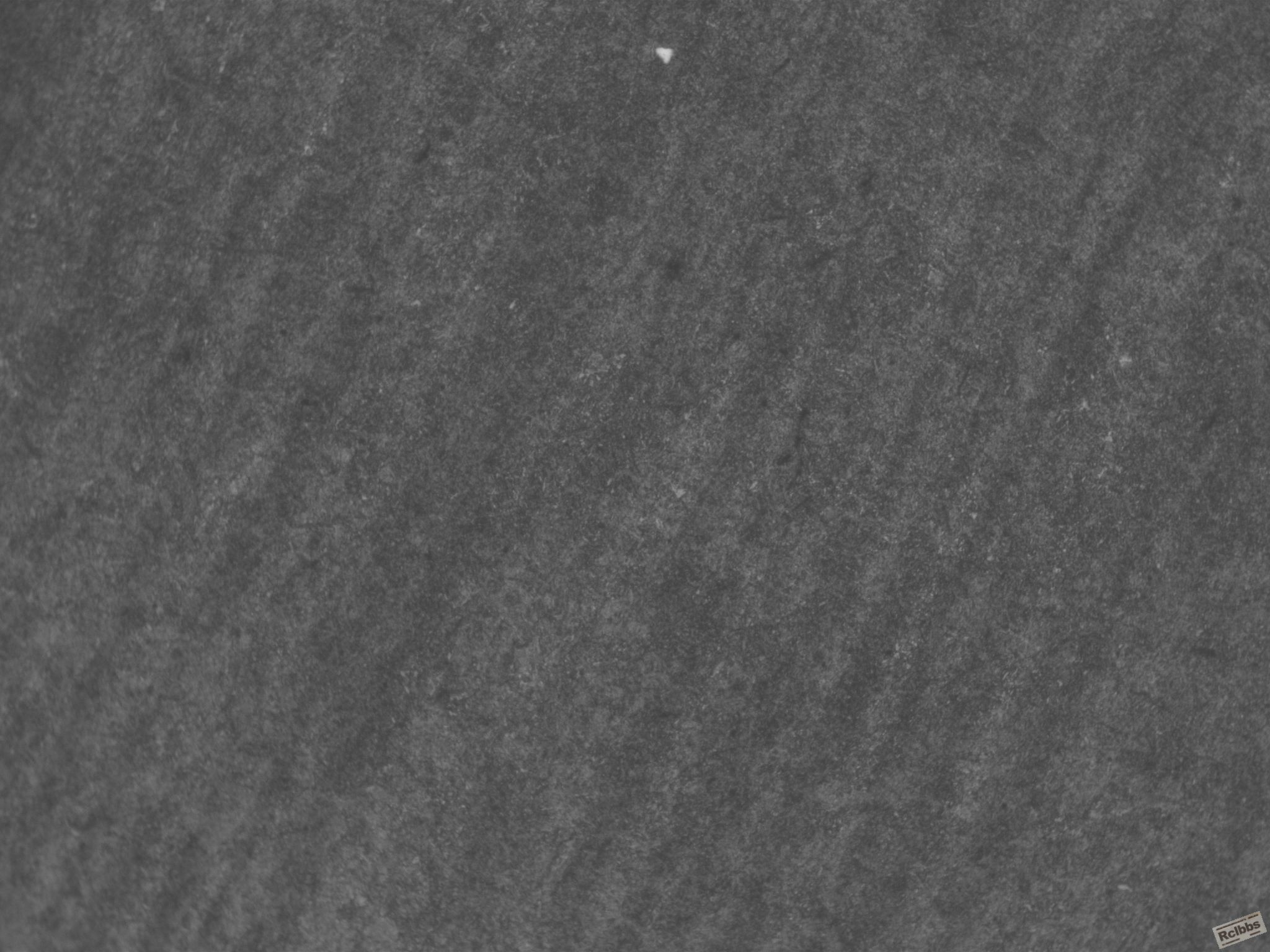

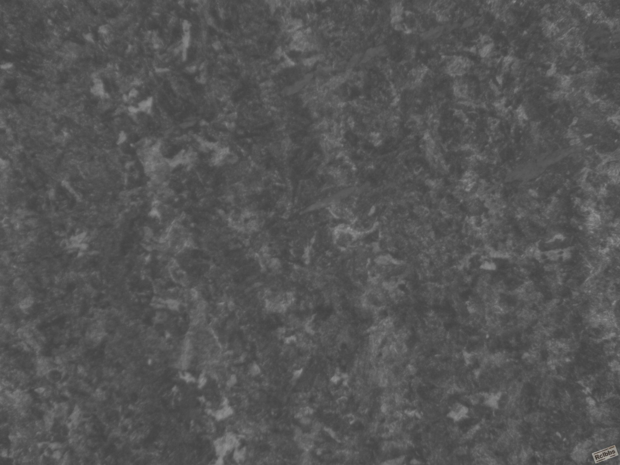

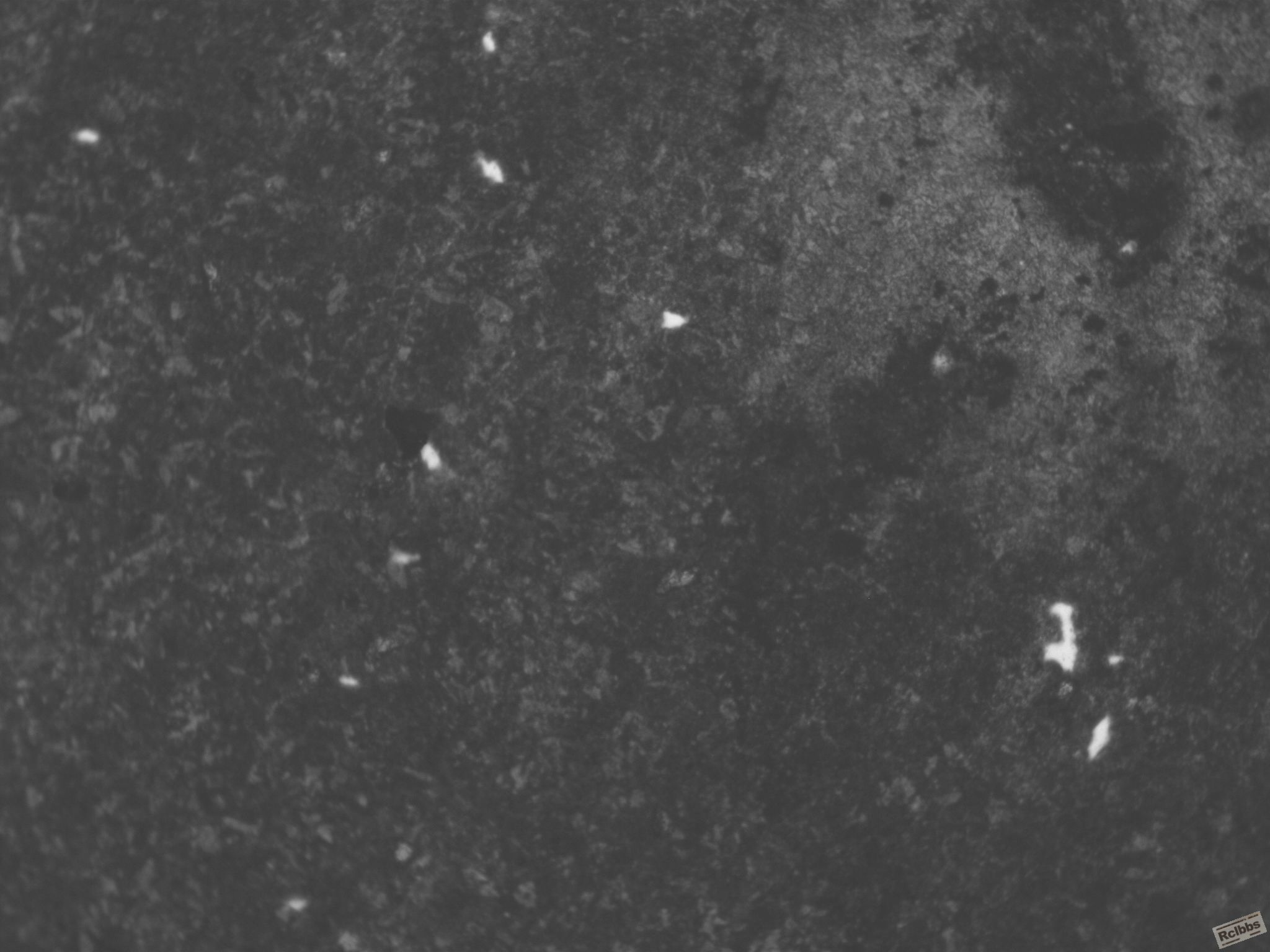

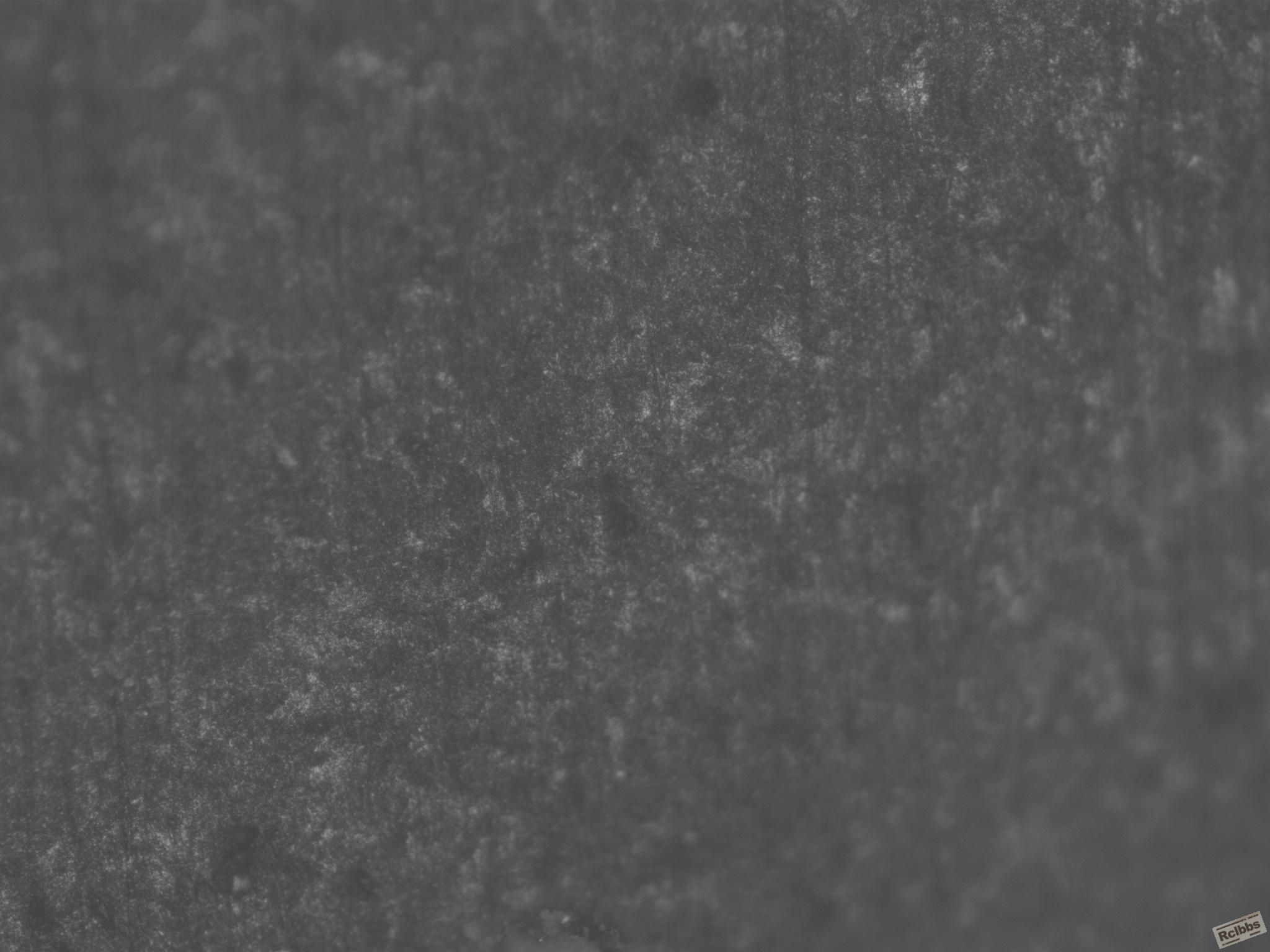

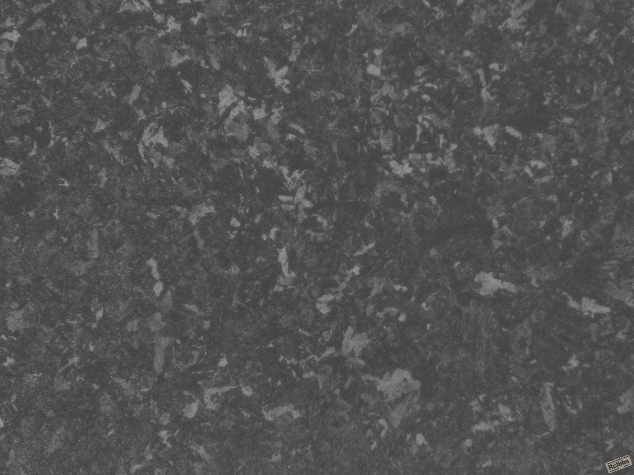

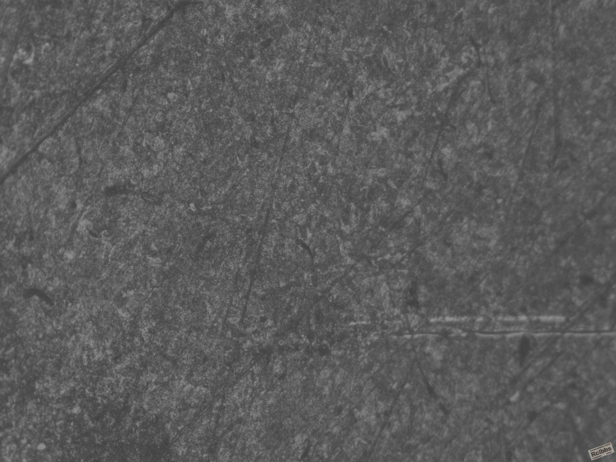

钢牌号(类似42CrMo 只是碳含量和Mn 含量稍微高点),调质处理,单面淬火,内封闭圆筒,规格:610*40*380mm 油淬火后金相 外,中,内 金相如下:[
4147--中--200X
4147--中--200X
4147--中2--200X
4147--中2--200X
4147--外--200X
4147--外--200X
4147--内--200X
4147--内--200X

各位专家,急用啊! 请说说自己的看法啊。如果信息上有不详细的地方,请指正。前面两张是 中部的金相图片,本来是一个圆环,外径:610mm,壁厚40mm 长度380mm 两端密封以后外部淬火。密封以后油淬,内部是没和油接触的
签到天数: 611 天
发表于 2012-7-15 21:28:45 | 显示全部楼层
试样没制好,组织没显示出来,有未溶铁素体,其它看不清

发表于 2012-7-16 08:28:46 | 显示全部楼层
若潮 发表于 2012-7-16 07:34
第几张有未溶铁素体?
这几张照片中都含有块状铁素体!都是加热时间或是保温不足所致!
另:LZ的制样有待提高!!!

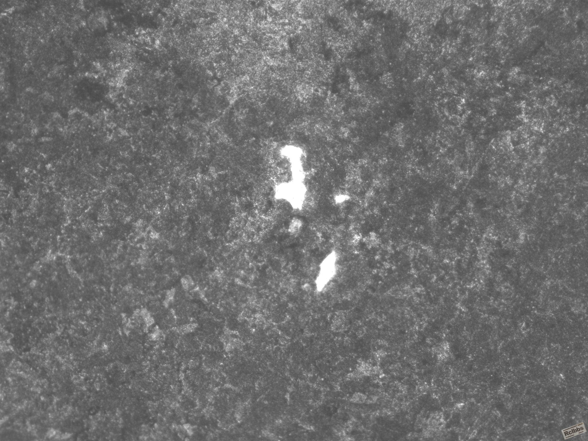

 楼主| 发表于 2012-7-16 11:00:13 | 显示全部楼层

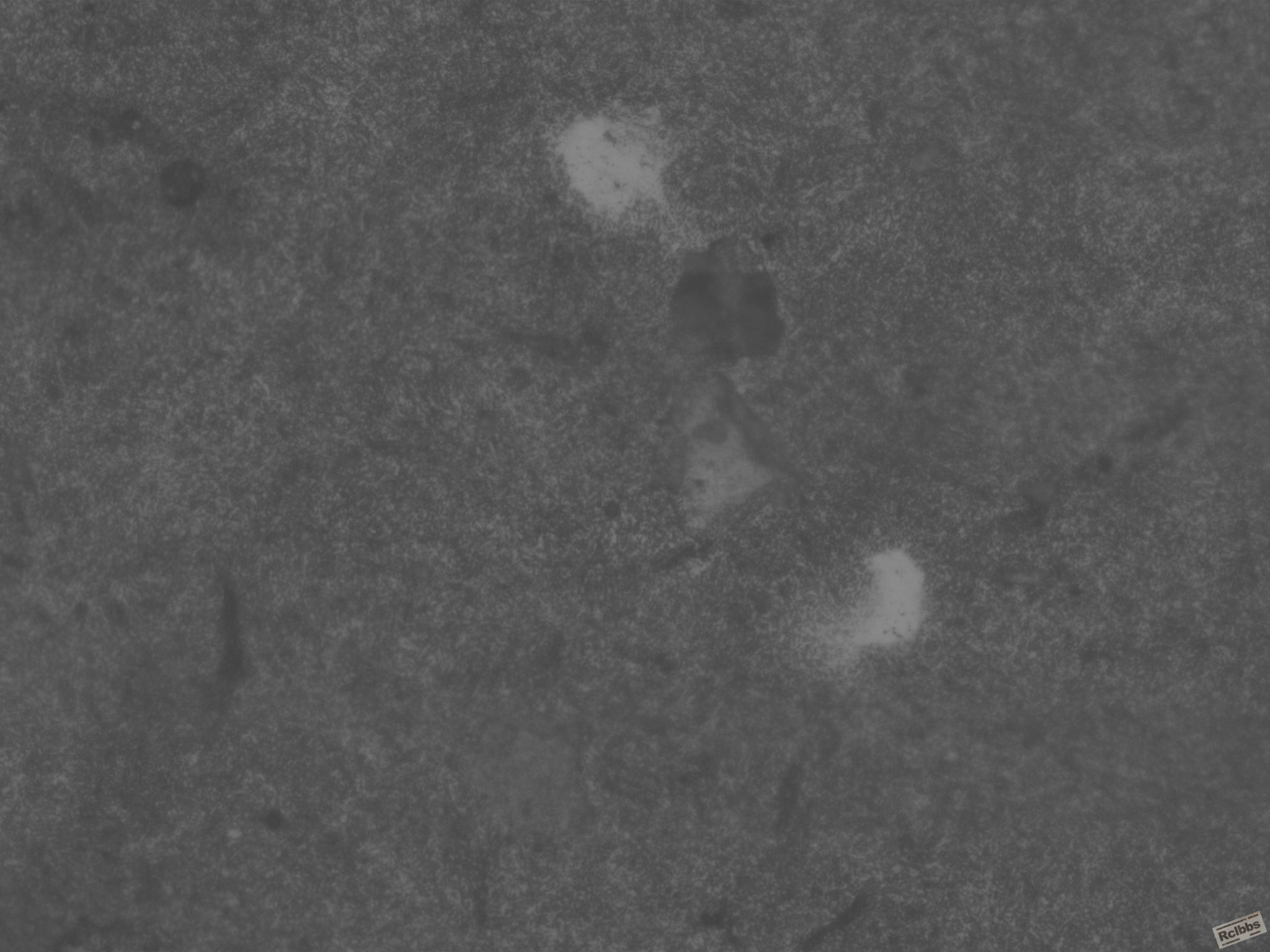

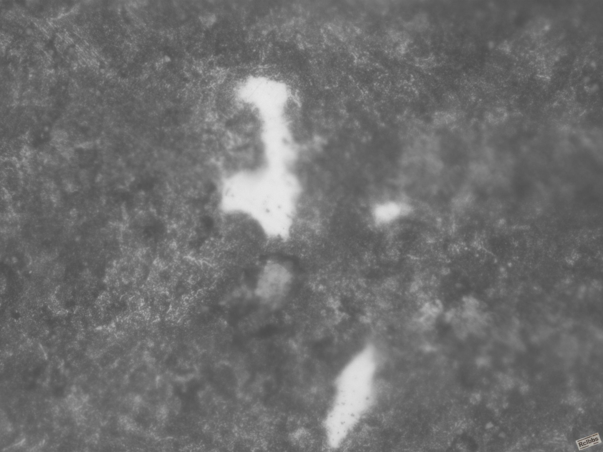

1207061-4147-外-500X-1.jpg   未溶铁素体,我感觉到不是,发白的东西里面有一些碳化物,没像 铁素体那种亮白色
签到天数: 891 天
 楼主| 发表于 2012-7-16 11:36:22 | 显示全部楼层
另:LZ的制样有待提高!!!
铁素体应该是这个样子的吧。发白色,这种亮白色的应该是比较明显的铁素体组织。顶楼发的感觉像是低碳的回火索氏体。
签到天数: 144 天
发表于 2012-7-16 11:56:50 | 显示全部楼层
你这找你个照片感觉比顶楼的稍好点!

俺又仔细看了下顶楼前两张照片个人认为有块状铁素体。
另:确定组织的话最好上500或400倍照片!

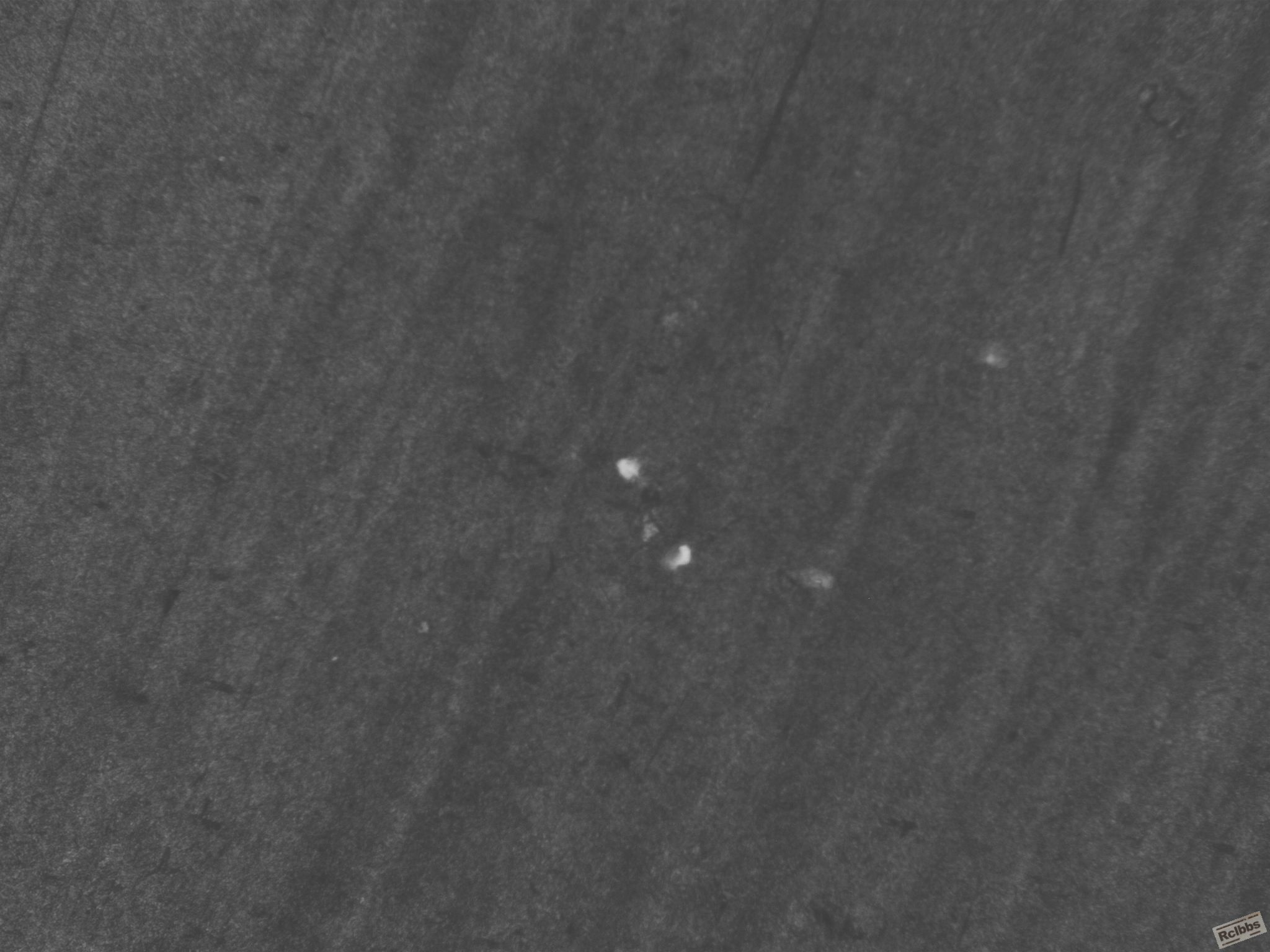

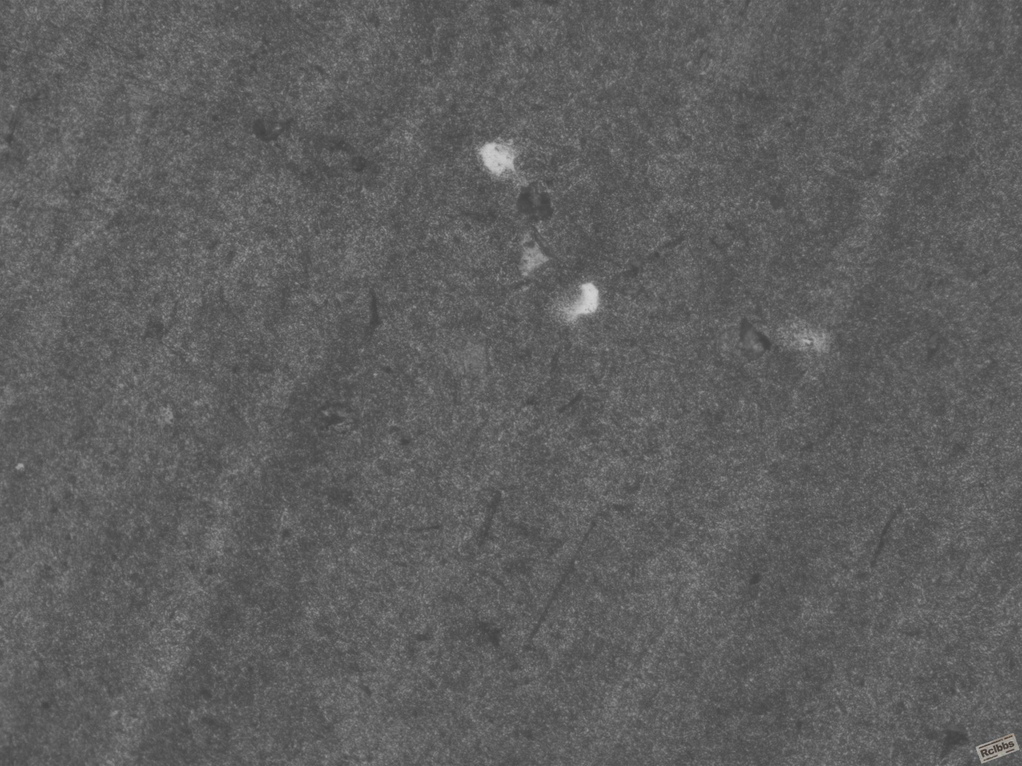

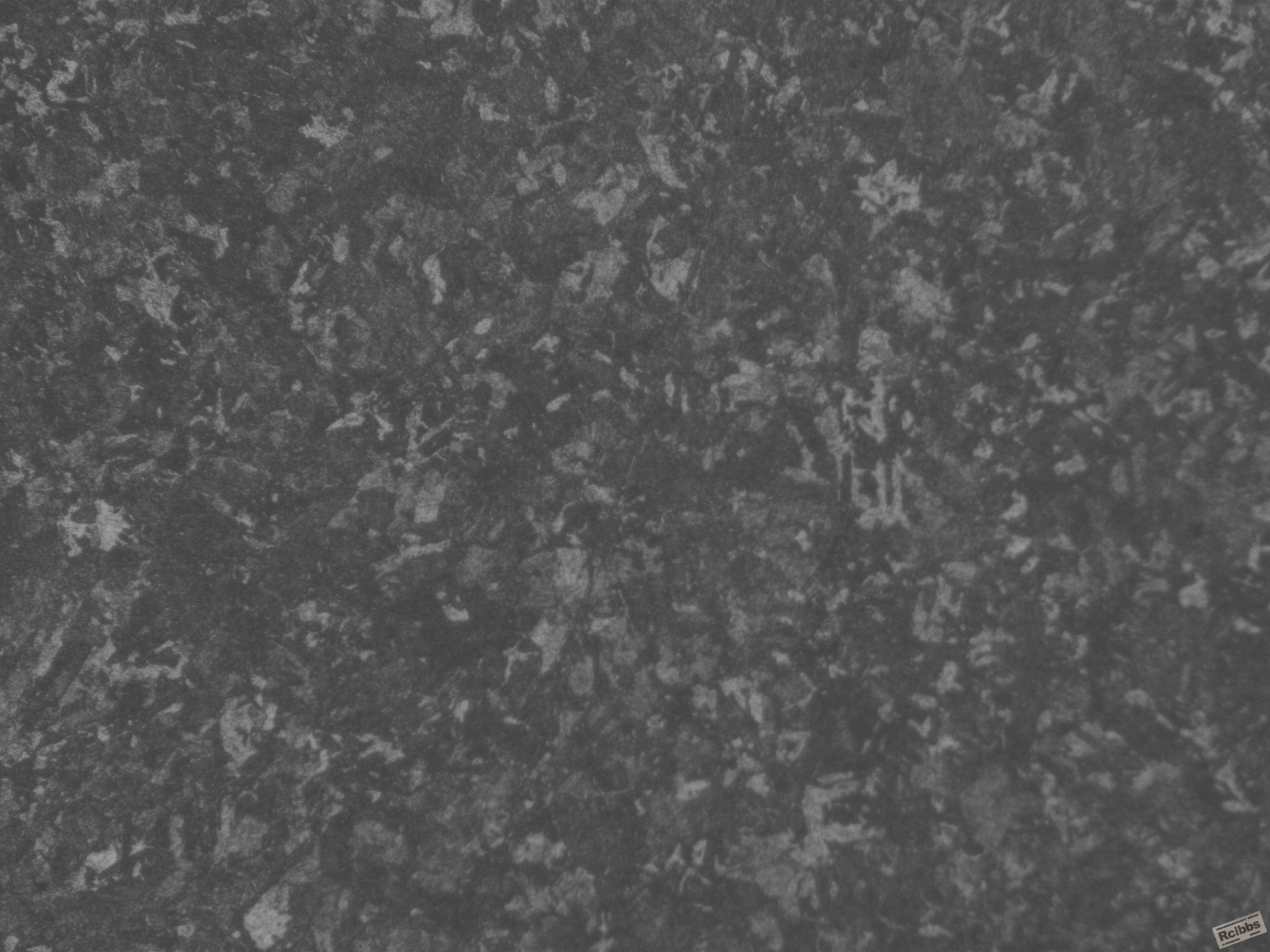

1207061-4147-中-500X-1.jpg    1207061-4147-外-500X-1.jpg    1207061-4147-内-500X-1.jpg     我把顶楼的样找出来,重新弄了下。这几张都是500X 的,外、中、内各一张,顺序可能不是这个

发表于 2012-7-16 13:03:53 | 显示全部楼层
建议:有条件的话LZ可打一下显微硬度,特别是白色区域的显微硬度!
这样即可确定了!!!

这个是很薄的小样,实验室炉,调质的金相,你看看这个也是铁素体吗? 走的是860℃淬火, 500X.jpg 200X.jpg 100X-1.jpg 100X.jpg

发表于 2012-7-16 15:48:02 | 显示全部楼层
这个不是很像铁素体!你最好也打下显微硬度!再者最起码告知材料吧!?
