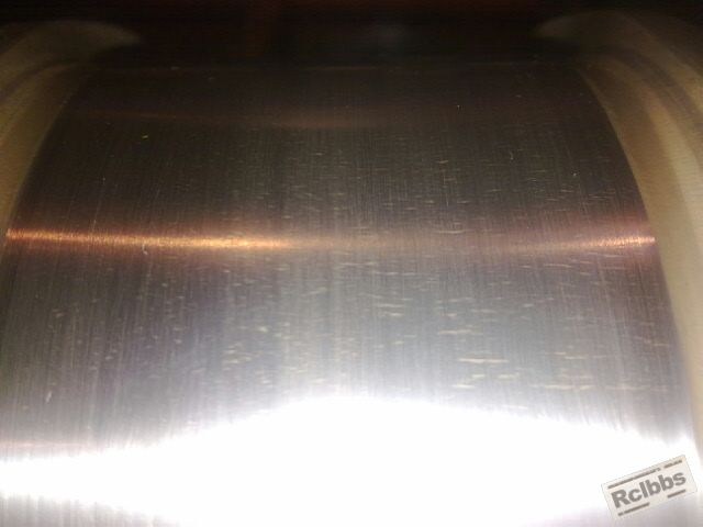

[求助] 为什么气体软氮化后轴颈表面有这个东西?象裂纹,又不开口。
签到天数: 11 天
发表于 2012-7-16 10:40:09 | 显示全部楼层 |阅读模式
签到天数: 11 天
 楼主| 发表于 2012-7-16 10:42:32 | 显示全部楼层
软氮化前没有,氮化后砂布请打磨即可看见!
签到天数: 2333 天
发表于 2012-7-16 11:58:11 | 显示全部楼层
轴颈整圈都有吗?主轴颈、连杆颈都有吗?
发表于 2012-7-16 12:36:10 | 显示全部楼层
这可能与软氮化温度有关,能否公布一下你的软氮化工艺参数。
发表于 2012-7-16 14:19:11 | 显示全部楼层
   什么材料?软氮化技术要求?软氮化之前什么热处理状态?软氮化工艺?
签到天数: 2333 天
发表于 2012-7-16 15:14:59 | 显示全部楼层
据了解是易普生多用炉(气体软氮化),是球墨铸铁还是锻钢曲轴呢?
发表于 2012-7-17 10:47:47 | 显示全部楼层
如果确定是热处理的原因,可以查一下原材料的结织是否粗大,粗大的结组会存在起泡的现象,前两天刚从书上查到的,想进行试样检测,还没有找到
签到天数: 135 天
发表于 2012-7-17 16:33:31 | 显示全部楼层
应该是花斑吧,图片不太清晰,看得不清楚。氮化过程中很容易遇到花斑的状况,可能是水迹未干造成的
签到天数: 11 天
 楼主| 发表于 2012-7-27 13:25:04 | 显示全部楼层
42crmo锻钢,NH3+Exo软氮化。
签到天数: 11 天
 楼主| 发表于 2012-8-7 22:31:12 | 显示全部楼层
现在看材料因素较大,实验证明!
签到天数: 2333 天
发表于 2012-8-8 07:55:07 | 显示全部楼层
现在看材料因素较大,实验证明
又是锻钢惹的祸!
签到天数: 67 天
发表于 2012-8-8 17:19:43 | 显示全部楼层
原因是什么?我怎么没有看懂?难道这种材料渗氮不均?
