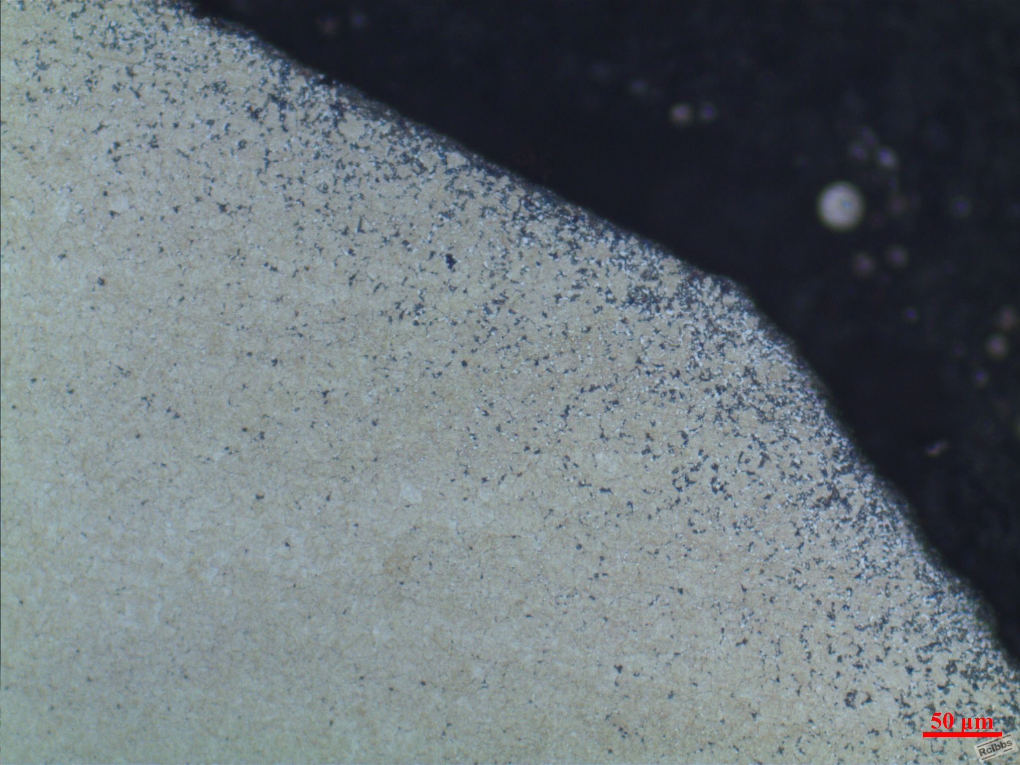

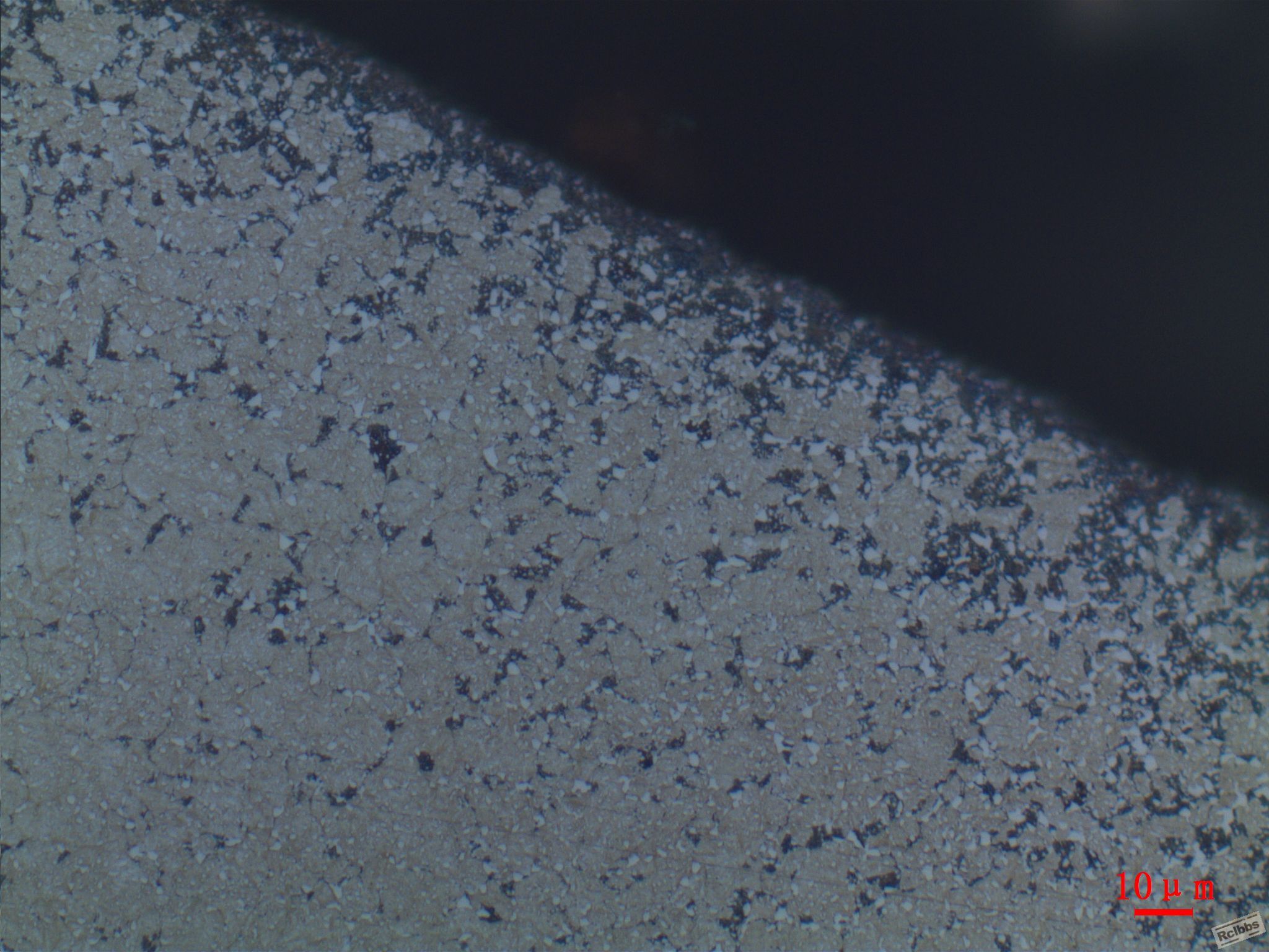

大侠们:现在我司发现碳氮共渗出来的GCr15材质零件出来以后看金相表面金相有黑色组织。请大虾们帮忙分析其产生原因!

黑色组织基本和粗大碳化物位置一致,晶界CR元素被C夺走,造成淬透性下降!

碳势有点高,碳化物这么大!

我很赞同2楼和5楼的意见,渗碳的碳势太高了,估计淬火前还有个降温段,零件表面析出大量的小颗粒二次碳化物,奥氏体里的铬含量大幅下降,造成表面的奥氏体淬透性下降,由于碳化物是沿晶析出的,导致晶界附近出现贫碳、贫铬区域,淬火后不能完全得到马氏体组织,沿晶析出屈氏体网状组织。

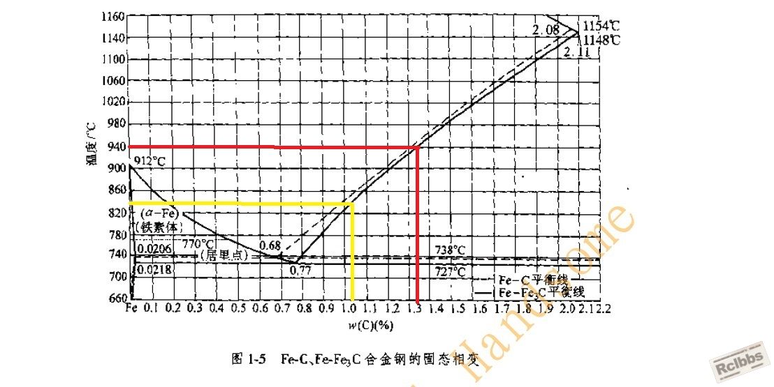

谢谢楼主的工艺,再问一句,碳势是多少?
因为你的金相照片显示表面出现大量碳化物,所以想了解零件表面碳浓度情况。
 楼主| 发表于 2012-8-1 15:50:27 | 显示全部楼层
我们的碳势:1.0~1.2%
签到天数: 220 天
发表于 2012-8-1 16:27:30 | 显示全部楼层
lmdrcl 发表于 2012-8-1 15:50
我们的碳势:1.0~1.2%
确实是高了,这个温度下奥氏体里溶不了那么多碳,析出碳化物了
